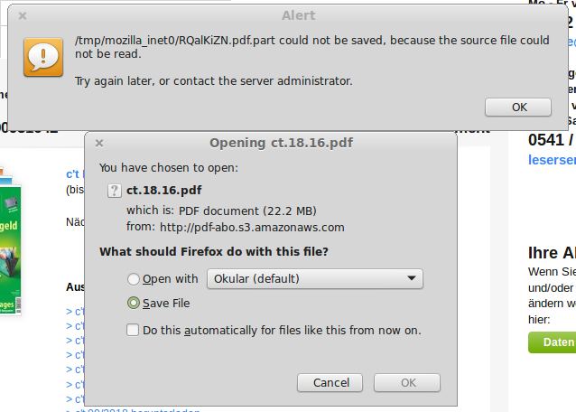

Ich habe ein c't Online-Abo. Seit neustem macht Firefox 61.0.1 (64-bit) auf Mint 17 ganz absonderliche Zicken, wenn ich eine Ausgabe herunter laden will - siehe Anhang. Auch wiederholen der Aktion hilft nichts, FF ändert seine Meinung nicht. Mit wget gelingt es jedoch auf Anhieb, die Datei zu holen, es liegt also offensichtlich nicht am Server. Kennt jemand diese Zicke?

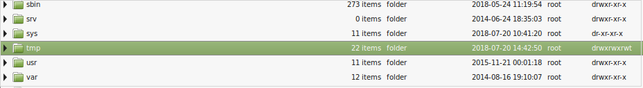

Nein, im Moment zeigt df /tmp gut 26 GB freien Platz an - das sollte für die paar MB eigentlich reichen. Mein wget geht auf dieselbe Partition.
Auch wenn es doof klingt: Hast Du mal die Rechte dieses Verzeichnisses geprüft?
Wenn das Verzeichnis mit einem anderen User angelegt wurde, dann könnte es Rechteprobleme geben.
Ich benutze das /tmp von Linux tagtäglich u.a. für Downloads und alle möglichen Programme legen dort temporäre Dateien, Locks etc pp ab - hätte das Verzeichnis nicht für alle Schreib- und Leserecht, würde wohl nicht viel gehen auf der Maschine. Zudem wird /tmp beim Boot automatisch geleert. Ob es dabei neu angelegt wird, weiß ich allerdings nicht. Den Screenshot im Anhang habe ich unter demselben User nach /tmp schreiben lassen, unter dem FF läuft und beim Heise-Download dort hin scheitert. Andere Downloadquellen mit derselben Marotte sind mir bislang nicht unter gekommen.

Ich hab FF gerade mal ohne Addons gestartet - damit gehts. Es muss also an einem Addon liegen.
