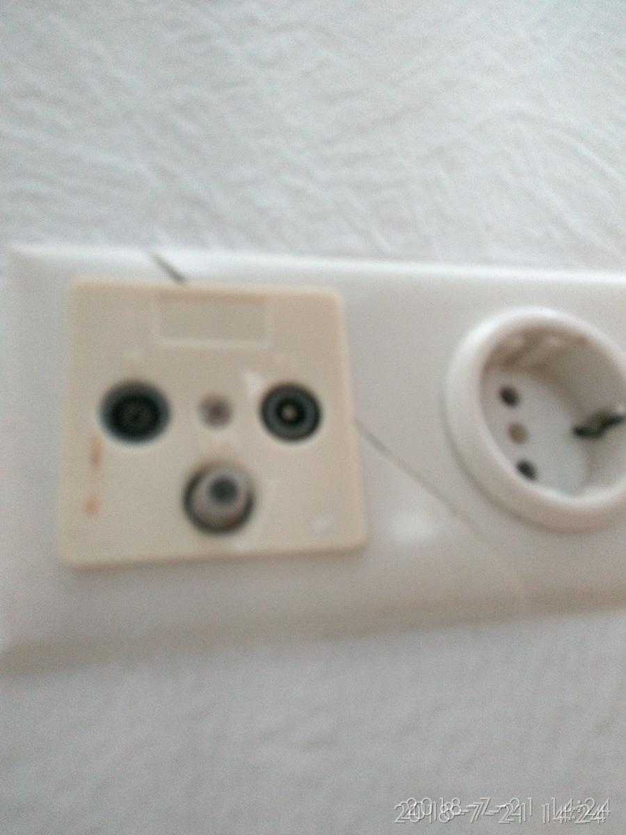

damit ich mit dem PC Fernsehprogramme empfangen kann, habe ich mir einen
DVB-T Stick gekauft. Mit der beiliegenden Antenne kann ich keinen
einzigen Sender empfangen. Der Stick ist für DVB-t und DVB T2 geeignet.
Auf unserem Dach befinden sich mehrere Antennen und eine Sat-Schüssel.
Da wir das Haus erst gekauft haben, weiss ich nicht wie die Kabel gelegt
wurden. Es gibt aber eine alte Antennensteckdose und extra ein Kabel mit
Stecker, das vermutlich von der Schüssel kommt, weil es offensichtlich
nachträglich installiert wurde.
Meine Fragen:
Kann ich möglicherweise eines der vorhandenen Antennensignale (Radio und
Fernsehen) oder das Signal von der Satschüssel für den DVB-Empänger
nutzen?
Welche Anschlüsse auf dem Bild der Antennensteckdose könnten wozu
gehören, also was ist für Radio, was für Fernsehen. Das Bild habe ich
als Anlage beigefügt.
Grüße vom Bodensee
Udo
von Albert (Gast)
Bei SAT-Einspeisung Abschlußwiderstand aus der Dose entfernen.
von hinz (Gast)
links Radio, rechts TV, unten Sat.
Ob die Antennen angeschlossen und passend ausgerichtet sind kann man so
nicht sehen.
Ein passendes Anschlusskabel (IEC) gibts sogar in so manchem Supermarkt.

von Udo B. (freiheitsstern)
Vielen Dank für die Antworten.
@ rufus,
in der Tat der Aufwand mit Sat wäre mir viel zu groß. Wir sind er
Gelegenheitsfernseher.
Jetzt probiere ich erst mal den Radioantennenanschluss.
Die Steckdose liegt hinter Regalen, dicht am Fußboden, wo ich nicht so
hin kam. Deshalb die schlechte Qualität, sorry.
Werde berichten, ob es was gebracht hat.

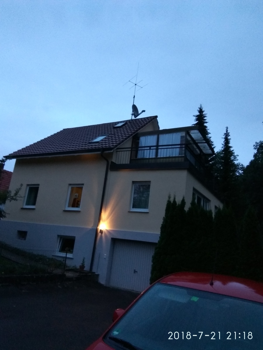

Also eine Richtantenne ist es meiner Meinung nach schon. Als ich
schrieb, es sei keine Richtantenne, hatte ich die Richtantenne mit einer
Peilantenne, welche sich von unten aus verstellen lässt verwechselt,
sorry.
Habe jetzt ein Bild gemacht, es war zwar schon dämmrig aber die antennen
sind noch zu erkennen. Die Richtantenne verläuft in Ost-West-Richtung.
Ich kann in dem Fall nicht beurteilen wo vorne und hinten ist.
In der Mitte die Antenne sieht nach Rundstrahler aus.
Wenn der Vorbesitzer damit Radio gehört und fern gesehen hat, dürfte die
Ausrichtung einigermaßen stimmen.
Sobald ich das passende Antennenkabel habe werde ich es ausprobieren und
das Ergebnis posten.
von Manfred (Gast)
Udo B. schrieb:
> Habe jetzt ein Bild gemacht, es war zwar schon dämmrig aber die antennen sind
noch zu erkennen.
Die Antenne sieht eher nach UKW als nach Fernsehen aus.

von John Trafolta (Gast)
Die Yagi sieht nach Band I oder II aus. Da läuft nix mit DVB-T.
Mach die Sat-Anlage wieder flott.
von hinz (Gast)
Oder eine UHF-Antenne nachrüsten.
von Joachim B. (jar)
oder besser die Yagi gegen UHF Antenne tauschen

von MitLeserin (Gast)
Terrestrische Antenne: Kathrein ARA30 AM/FM Radio :
AM 150kHz-26MHz Langwelle, Mittelwelle Kurzwelle
FM 87.5-108MHz  Radio-Band2 - gerichtet - Azimuth zum Sender ca.120°
KEIN TV VHFBand3 (heute DAB-Radio) oder UHF-Band 4/5 (Heute DVB-T(2)
Sat Antenne:
Kathrein CAS60/75
Kathrein Speisesystem UASxxx
Kathrein Antennen sind in der Regel sehr langlebig.
Typ Speisesystem muss abgeklärt werden.

Das unterste TV-Band ist schon lange nicht mehr benutzt, also sollte es
eine UKW-Antenne sein.
Ist da unter Dach irgendwo ein Multiswitch mit zusätzlichem
terrestrischen Eingang, oder läuft das direkt vom LNB in eine passive
Frequenzweiche? Die Multiswitches haben selten mehr als einen
terrestrischen Eingang, dann müsste da noch eine Weiche davorgeschaltet
werden, denn der ist jetzt von der Radioantenne belegt.

Für Udo bleibt das gleiche Spiel wie bei mir: Herausbekommen, wo die
Sender stehen und welche Frequenz die benutzen. Antenne nehmen, langes
Kabel dran und gucken, ob bzw. wo es geht. Ein Blick auf die umgebende
Topologie ist hilfreich.

Danke für die vielen nützlichen Tipps. Wie die Kabel liegen ist schwer
zu orten, weil alles unter Putz und keine Leerrohre.
Dass die Bilder nicht so gut geworden sind, tut mir Leid. Ging aber mit
dem Handy auf die Schnelle nicht besser. Werde mir künfig mehr Mühe
geben. Dachte aber, dass trotzdem alles Wesentliche gut zu erkennen ist.
Der UKW-empfang ist übrigends gut.

Es hat sich gezeigt, dass auf unserem Dach eine UKW Antenne und eine
Sat-Schüssel verbaut ist. Ein Kabel der Sat-Schüssel führt zu der
Antennensteckdose.
Für die ursprünglich geplante DVB-T2 Anlage, hätte ich zusätzlich eine
Antenne benötigt, mit sehr ungewissen Empfangsqualitäten.
Da es mir nur darum ging, mit dem PC Fernsehen zu können, habe ich mir
jetzt einen DVB-S2 Stick zugelegt und an die Sat-Antenne angeschlossen.
Das hat funktioniert und es wurden ca. 700 Sender gefunden. Da mir die
öffentlich-rechtlichen reichen, ist das allemal genug.
Nochmals Dank für die vielen Tipps.
