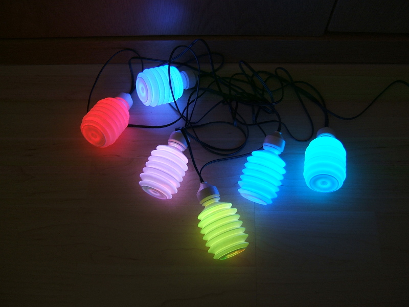

Die Lichterkette ist nun fertig. Entstanden ist das Ganze aus einem Gag
heraus, aus alten Plastikfläschchen noch was sinnvolles zu machen. Wenn
ich Lust habe erweitere ich die Kette noch, war aber jetzt schon eine
Schweinearbeit.
Material:
6 Widerstände 27 Ohm
6 Widerstände 33 Ohm
6 Z-Dioden 3,9 Volt
6 Farbwechsel-LEDs
6 Medizinfläschchen
Leitung einer defekten Lichterkette
1 altes Handyladegerät
Heiskleber. Schrumpfschlauch, etc...

von Lichterkette (Gast)
Manfred schrieb:
> Ja, gerade die ganz kleinen Trafochen haben heftig Überhöhung im
> Leerlauf.
> Man müsste die gesamten Daten kennen, um das zu rechnen - aber hat sich
> ja erledigt.
Ich hatte einen mit 3,6 Volt 300 mA ausprobiert. Im Leerlauf hatte er
7,5 Volt, bei 180 mA immer noch 5,8 Volt. 180 mA ist der Maximalstrom
der Lichterkette und wenn alle LEDs Rot sind, zieht sie sogar noch
weniger als die Hälfte. Bei 300 mA Last kamen tatsächlich exakt 3,6 Volt
raus. Das ist mit einer Z-Diode einfach nicht mehr auszugleichen.
Die wird jetzt so lange auf der Terasse vor sich hinblinken bis die
Sommerhitze den Heißkleber rausschmilzt und beim nächsten Unwetter
Wasser eindringt.
