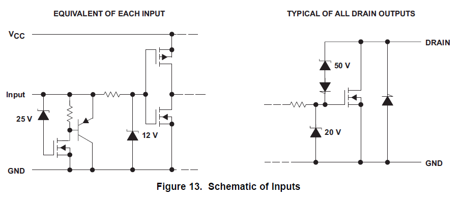

ich möchte einige LEDs an einem Schieberegister betreiben. Im Netz habe
ich u.a. das Schieberegister TPIC6B595 gefunden. Aus dem Datenblatt S.4
(Specifications) geht hervor, dass ein "Continuous drain current, each
output" von max. 150 mA möglich ist. Die Bezeichnung als output bedeutet
für mich, dass der IC als Spannungsquelle fungiert und der Strom aus dem
IC herausfließt. Das erscheint mir schlüssig, weil ich Dioden direkt an
den DRAIN-Ausgängen betreiben kann. (Vorwiderstand vorausgesetzt) Auf S.
14 (Application and Implementation) wird jedoch eine Batterie als
Spannungsquelle verwendet. Der Strom fließt in den IC hinein.
Eine Spannungsquelle (Batterie) an eine Spannungsquelle niederer
Spannung (Schieberegister) anzuschließen, erscheint mir unklug. Es
funktioniert, sonst stünde es nicht im Datenblatt, aber ich würde gerne
verstehen, warum. Wie kann der IC einerseits gegen GND schalten und
andererseits Spannung für Anwendungen zur Verfügung stellen?
Ich habe mir das Functional Block Diagram auf S. 12 angesehen, aber aus
dem werde nicht ganz schlau. Für zukünftige Anwendungen würde ich gerne
die elektrische Funktionsweise (zumindest grob) verstehen. Ohne das
Anwendungsbeispiel wäre ich nie auf die Idee gekommen, eine Batterie an
die Ausgänge zu hängen.

Jeder Ausgang ist "Open Drain" und kann nur Strom aufnehmen. Also gegen
Masse schalten. Siehe Figure 10 in Deinem verlinktem DaBla!
Den Rest Deiner Umschreibungen verstehe ich nicht.
Gruss Chregu
Edit: Dabei kann die zu schaltende Spannung höher als die 5V sein! Und
gemeinsame Masse!

Falsch.
Es schaltet nur ein Transistor nach Masse.
Da kommt kein Strom raus.
Die Innenschaltung der Ausgänge ist doch im Datenblatt auf Figure 13.
Schematic of Inputs rechts gezeigt (nur unglücklich mit inputs
beschriftet).

Warum steht dann dort "output current" im Datenblatt? Korrekt müsste es
dann doch input current heißen? Laut dem, was ich im Netz gefunden habe,
ist der TPIC6B595 identisch zum SN74HC595 - nur eben mit höherer
Leistung. Und der SN74HC595 erlaubt definitiv den Anschluss einer Last.
(S.14)

Nein, "output" bedeutet i.A., dass der Chip den Pin high und/oder low
treiben kann, mit anderen Worten, den Pin mit seiner positiven und/oder
negativen Spannungsversorgung verbinden kann. Ob Strom hinein oder
heraus oder gar nicht fließt, hängt von der externen Beschaltung ab.
"Outputs are low-side, open-drain DMOS transistors with output ratings
of 50 V and 150-mA continuous sink-current capability."
"Open drain" heißt, dass, wenn der Transistor ausgeschaltet ist, der Pin
mit überhaupt nichts verbunden ist, also offen ist.
Nein, der HC hat nicht Open-Drain-, sondern Push-/Pull-Ausgänge.

Im Datenblatt des TPIC6B595, Figure 13 ist die elektrische Schaltung
abgebildet. Die rechte Hälfte zeigt die den MOSFET, um den es geht.
Angenommen an den DRAIN wird eine 12 V Batterie angeschlossen, der IC
wird mit 5 V am VCC versorgt. Mit positiver Spannungsversorgung meinst
du dann, die 12 V der Batterie - nicht die 5 V am VCC, oder? Die
negative Spannung wäre das gemeinsame GND des ICs.
In welchem Szenario könnte Strom aus dem IC fließen? Wenn das
angeschlossene Potential am Drain0 kleiner als das GND Potential wäre?
> beschriftet).
Ja, ist abgebildet. Mir ist jedochunklar, was unter dem Eingang "Input"
zu verstehen ist. Ebenso kann ich nicht nachvollziehen, wohin die
gestrichelten Verbindungen führen. Links sind drei, rechts zwei
abgebildet.

Johnson 3. schrieb:
> Mir ist jedochunklar, was unter dem Eingang "Input" zu verstehen ist.
Na, der Eingang (input), die beim LogicSymbol auf der linken Seite
gezeichnet siond, SERIN, SERCLK usw.
Na, zur Restschaltung im inneren des IC.

Ah, das heißt, jeder Eingang verfügt über diese Schaltung ... Gut, hätte
ich mir mit der Überschrift "Equivalent for each input" auch denken
können. Und die Abbildung zeigt nicht die gesamte Schaltung, sondern nur
einen Ausschnit ...
Danke! Ich brauch eine Weile, weil ich mich noch nie richtig mit
Datenblättern auseinandergesetzt habe.

Einfach noch mal das Datenblatt genau anschauen. Auf Seite 11 ist doch
die Funktionsbeschreibung und der prinzipelle Logikaufbau. Daraus sollte
schon klar werden, das die Ausgangsstufen gegen GND schalten. Output
bedeutet nicht immer das dort auch etwas geliefert wird, kann ja auch im
Extremfall nur ein potentialfreier Relaiskontakt sein.

Johnson 3. schrieb:
> Mit positiver Spannungsversorgung meinst du dann, die 12 V der Batterie -
Sorry, das war missverständlich formuliert; high/positiv gilt nur für
Chips mit Push-/Pull-Ausgängen. Der TPIC kann nur mit GND verbinden.
Ein Open-Drain-Ausgang ist gerade für solche Fälle gedacht, wo die
externe Spannung nicht mit dem VCC des Chips übereinstimmt.
