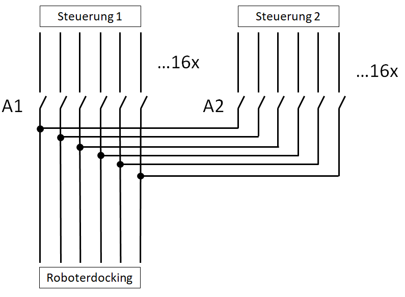

ich versuche mittels SPS und eines Halbleiterrelais meine Leistung
sicher zu trennen. Diese wird vor dem Schaltvorgang bereits
steuerungstechnisch abgeschaltet, sodass nur noch die Leitung
aufgetrennt wird durch das Relais. Dadurch soll sichergestellt werden,
dass ein ungeplantes Einschalten zu Fehlern führt und somit sicher
getrennt ist.
Es handelt sich um ein dreiphasen-Netz mit 400V und ca. 12 Ampere
Stromfluss maximal.
Ich hatte folgendes Relais geplant:
https://www.conrad.de/de/halbleiterrelais-1-st-siemens-3rf2230-1ac45-last-strom-max-30-a-nullspannungsschaltend-1430817.html
Kann ich dieses einfach an meine 24V und 0V SPS hängen oder muss ich
noch etwas beachten bezüglich des Stroms.
Zudem würde ich in einem weiteren Step gerne mehrere solche Relais
schalten. Kann ich diese einfach in Reihe oder parallel hängen? Was ist
hierbei die bessere Wahl?

Was möchtest du schalten ? Beachte das z.B. bei induktiven Lasten
Spannungsspitzen entstehen.
Zum sichern Trennen muss noch min. ein Schutzschalter vorgeschaltet
werden.
Reihe/Parallel ? Ansteuerung oder Leistung ?

Dennis S. schrieb:
> Was meinst du genau mit einem Schutzschalter?
Vor dem Halbleiterrelais müssen z.B. Motorschutzschalter vorgesehen
werden, da ein Halbleiterrelais kein Kontakt hat der "öffnet".
Warum so kompliziert ? Reicht ein normals Schütz nicht für deinen Zweck
aus ?
Mehrer Module mit einem Ausgang zu schalten ist möglich (parallel) - das
Datenblatt der Ausgangskarte der SPS sagt dir wieviel Strom er, bzw. die
Gruppe (Byte/Word) schalten kann.

von Volker S. (sjv)
Ich würde die parallel schalten, bei Reihenschaltung kann sich die
Spannung ungleichmäßig aufteilen wg. Bauteiltoleranzen.

Dennis S. schrieb:
> Ich muss insgesamt mit einem Ausgang 16 Kontakte öffnen und
> schließen, daher bieten sich solche Halbleiterrelais an.
Warum 16 Kontakte - mach mal ne Skizze.
Parallelschalten : A1 und A2 von den Modulen
von Dennis S. (dennis_student)
Anbei eine Skizze, Es soll quasi eine Umschaltung realisiert werden, mit
der man zwischen zwei Steuerungen umschalten kann. Beide senden hierbei
eine Spannungsversorgung, die Softwaretechnisch abgeschaltet werden
kann. Dies soll allerdings auch hardwaretechnisch realisiert werden.
Die 16 Kontakte kommen daher, dass neben einem Servomotor auch eine
Kamera und weitere Applikationen auf dem Docking sind, die mitversorgt
werden müssen.

Du möchtest verschiedene Steuerung an einem Roboter umschalten ?
Ich kenne nur Roboter mit eigenem Steuerschrank z.B. Kuka, ABB, Fanuc.
Und du möchtest nur die Motoren und Kameras von einem auf den anderen
Schrank schalten ?
Was ist mit dem Not-Aus Kreis ?
Ja der Roboter hat nur einen Steuerschrank. bei den Steuerungen handelt
es sich um Technologieschränke wie z.b. Schweißsteuerungen etc.
> Schrank schalten ?
Quasi dann schon, ja. Aber am Docking wird dann natürlich auch das
Werkzeug gewechselt.
Der Not-Aus- Kreis steht noch nicht.

Dein Projekt solltest überdenken oder erst einmal passende Normen lesen
z.B.
- Maschinenrichtlinie
- DIN EN 60204 (VDE 0113)
- DGUV ...
von SafetyFirst! (Gast)
Das Problem das man sich mit den Halbleiterrelais einhandelt ist ein
nicht vorhandener öffner Kontakt für eine hardwaremäsige Verriegelung.
Oder wie willst du mit Halbleiterrelais sicherstellen das nicht beide,
z.b. durch einen Programmierfehler, gleichzeitig angehen und was
abraucht?
Wenn es um eine Generelle Umschaltung geht, müssen es doch nicht 16
Schütze / Relais sein. Sowohl Relais, als auch Schütze haben mehrer
Kontaktepaare. 16 Signale kannst mit passenden Hilfsschalterblöcken für
Schütze schon mit 3 Schütze (inkl. Verriegelungskontakten) realisieren.
Würde ich mal anfangen - die Umschaltung, ohne die Details zu kennen,
sollte da mit einfließen.
Ich würde die SPS-Ausgänge vor der Ansteuerung der Relais
hardwaretechnisch durch Öffner verriegeln (und natürlich Softwareseitig
auch). Damit kann immer nur ein Relais geschlossen sein.
