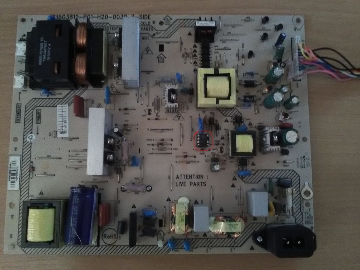

Hallo Leute Habe einen TV vom Typ Philips TV 42PFL3606H/12 Geschenk bekommen. Was damit passiert ist kann ich nicht sagen, Hat mir der Ehemalige Besitzer auch nicht gesagt. Nach dem Öffnen en des Gerätes habe ich dann den Fehler gesehen der IC TNY277PN ist weggeplatzt. Habe jetzt einen neuen IC gekauft Z Dioden um den IC geprüft io, IC ersetzt. Leider macht der TV nichts, Stand-by LED leuchtet nicht. Habe zwar den Schaltplan vom dem Board aber der stimmt nicht mit dem Board überein. Board 715G3812-P01-H20-003D
Bisschen dunkel und unscharf dein Bild. Sicherung ok? Brückengleichrichter ok? Liegt Spannung am großen 400V Siebelko an?
Hallo Sicherung ist io ,Gleichrichter io, Spannung liegt am ELKO an .
Der kleine grüne Elko unterm TNY ist ok? Spannung liegt am Source Pin an?
Am Elko liegt eine Spannung von 0,900V an. also nicht mal 1 Volt sehr komisch.
Da wird noch ein Widerstand sein der als Sicherung fungiert. Leiterbahn verfolgen ist angesagt.

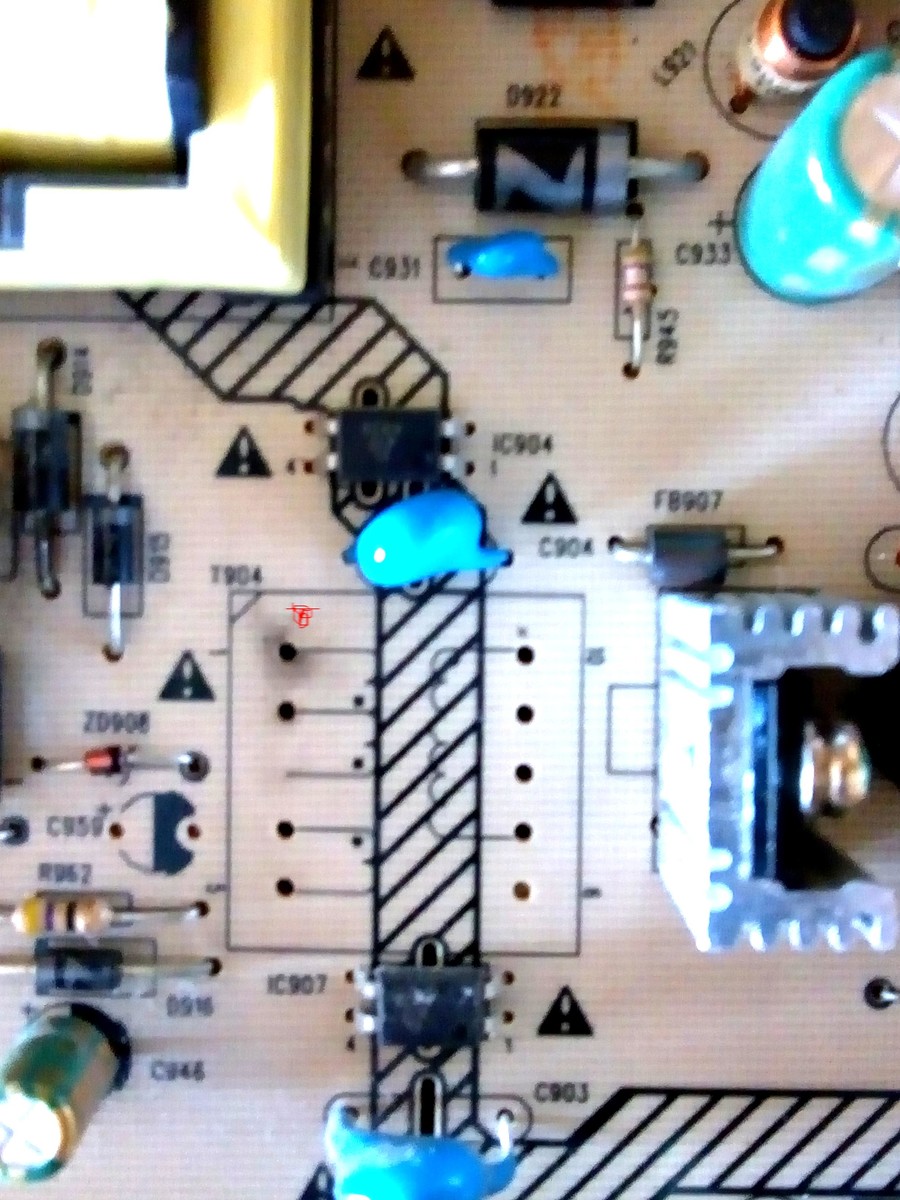

Ich glaube die Suche hat erstmal ein ende . Habe den T904 ausgelötet, Trafo eine spule defekt . Mal sehen ob ich den als ersatzteil bekomme?
...never. Ist aber mMn ungewöhnlich dass die Spule durch ist - sucher? Klaus.
Ja die Spule ist durch, Anschlussdraht weggebrannt. Habe bis jetzt noch kein Ersatzteil im Netz gefunden . Bin gerade dabei den Trafo zu zerlegen . Werde wohl den Trafo neu Wickeln. Mal sehen.
Ich kanns nicht glauben. Damit so eine Wicklung des Trafos T904 den Geist aufgibt, war bestimmt ein anderes Bauteil für dessen Defekt (Überstrom) die Ursache. Daher kann es sein, dass das Ersetzen dieses Trafos den Fehler auch nicht behebt. Gruss Frank
Frank Norbert S. schrieb: > Damit so eine Wicklung des Trafos T904 den Geist aufgibt, war bestimmt > ein anderes Bauteil für dessen Defekt (Überstrom) die Ursache. Hatte er doch geschrieben: TNY277 war explodiert. Und bei so kleinen Trafos mit so dünnem Draht in der Primärwicklung...
Guido K. schrieb: > Werde wohl den Trafo neu Wickeln. Du kannst dessen Spannungsfestigkeit auch prüfen?

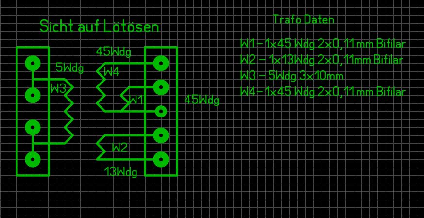

So Ferrit Trafo ist sauber zerlegt. Natürlich war die erste Wicklung auf dem Trafo verbrannt So ein Mist alles abwickeln , Anschluss der Spule Pin1 kommt vom Sieb Elko + und Pin2 vom TNY Pin 4

Was soll ich sagen Trafo ist Fertig. TV läuft wider. Sind doch keine weiteren teile Defekt.
