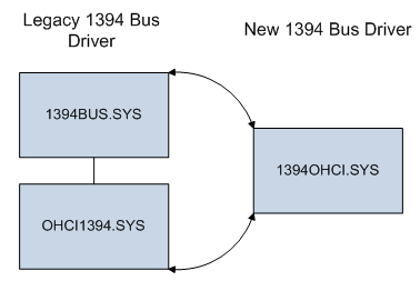

Der Treiber Stack sieht so aus:
--- user mode
W1394.exe    R&s TsmuX Test tool
k1394api.dll  R&S api
--- kernel mode
k1394.sys    R&S (legacy)Device driver
1394bus.sys     Microsoft 1394 (legacy)Bus driver
1394ohci.sys    Microsoft OHCI driver

Ich habe jetzt viel gelesen und auch interessante bücher gefunden ...
Ich müsste ein kernel-filter-driver schreiben und den im 1394 driver
stack, zwischen den Treibern deren Kommunikation ich abhören will,
einfügen.
Der könnte dann alle IO Request Pakete abfangen und Protokollieren.
Im Normalfall wäre das oberhalb der 1394ohci.sys aber da es sich um
einen legacy Treiber handelt is es die 1394bus.sys. Nun müssten die
gewonnen Informationen nur noch auf den Bildschirm .... So die Theorie
