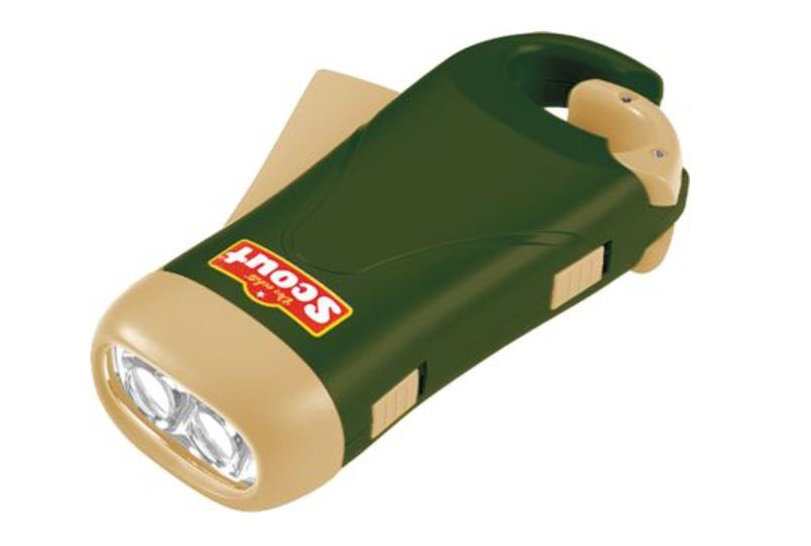

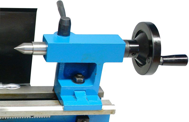

Es gibt ja so Taschenlampen zu kaufen, wo man mit einem Dynamo den Akku aufladen kann. Diese haben aber alle immer nur irgendwie eine Griff dabei, den man grad mit mit 2-3 Fingern bedienen kann. (foto) Liegt das daran, dass man mit der ganzen Hand zuviel Strom erzeugen würde? Auf jeden Fall wäre es viel besser wenn man das ganze Teil richtig umgreifen könnten, 2-3 Finger tun ja schnell mal weh. Das hab ich gemerkt wie ich in einem Strom Erzeugungspark war und es da genau sowas gab. Und zwar mit so ein Kurbel wie man so von einer Drehbank her kennt (Foto)

ich hab eine nach diesem Prinzip: http://www.army-nato-shop.de/taschenlampe-dynamoblau-neu.html Finde ich viel angenehmer als eine mit grosser Kurbel, weil man nur eine Hand braucht.
Wenn die eingebaute Batterie leer ist, kannst du sie wegwerfen.
Roman K. schrieb: > Liegt das daran, dass man mit der ganzen Hand zuviel Strom erzeugen > würde? Nein, weil es ein paar mehr Cent in der Produktion kosten würde. Der billige Aufbau setzt sich übrigens im Inneren fort. Billigste Plastikgetriebe an einem Motörchen, das einen Akku ungeregelt läd - wenn ein Akku drin ist. Es gibt auch Fakes in denen eine normale Batterie drin ist, dann: michael_ schrieb: > Wenn die eingebaute Batterie leer ist, kannst du sie wegwerfen.

Hannes J. schrieb: > Billigste Plastikgetriebe an einem Motörchen Das Motörchen ist meistens so ein Format CD-Spindelmotor. An der Kurbel sollte man nicht wie ein "Berserker" herumreissen, sondern langsam beschleunigen und auch nicht genaus wie ein Berserker abbremsen, sondern sich selbst ausdrehen lassen. ich hab 'ne Lampe, die zwar einen Akkutausch nötig hatte aber auch schon ca 15 Jahre alt ist. Das Getriebe ist top.

Wunderberg schrieb: > ich hab eine nach diesem Prinzip: Genau die habe ich auch, allerdings von SCOUT. Da hat man bei der Stromerzeugung immer noch eine Hand frei für ne' Tasse Kaffee (oder für Raucher: die Zigarette).
Ich habe vor etlichen Jahren eine ähnliche Kurbellampe bei Aldi gekauft. Als Speicher hat sie einen Li-Ion-Akku (LIR2032), der mittlerweile natürlich ausgelutscht ist. Die "Ladeelektronik" besteht im Wesentlichen aus vier Gleichrichterdioden und einer Spannungsbegrenzung aus Z-Diode (4,3V), Widerstand und Transistor. Bei etwa 1 Kurbelumdrehung/s, die ohne nennenswerten Kraftaufwand aufgebracht werden kann, ist die vorgesehene Ladespannung erreicht, schnelleres Kurbeln bringt nichts, sondern erwärmt nur den Transistor und verschleißt unnötig das Getriebe. Deswegen ist eine größere Kurbel nicht sinnvoll, ganz im Gegenteil: Mir wäre eine mit halb so langem Hebelarm lieber, weil man dann mit der Hand nicht so wild herumfuchteln müsste. Das vierstufige Getriebe aus gut dimensionierten PA6-Zahnrädern auf Stahlwellen wird bei der o.g. sinnvollen Kurbeldrehzahl vermutlich ewig halten, ebenso der Generator/Motor. Beim Preis von 12€ kann man sich wirklich nicht beschweren, wäre da nicht dieser schreckliche Schalter nach dem Kugelschreiberprinzip, der mal einschaltet, mal nicht oder mal nur ein Bisschen. Da der Akku sowieso am Ende ist, habe ich den Schalter deswegen einfach überbrückt.
