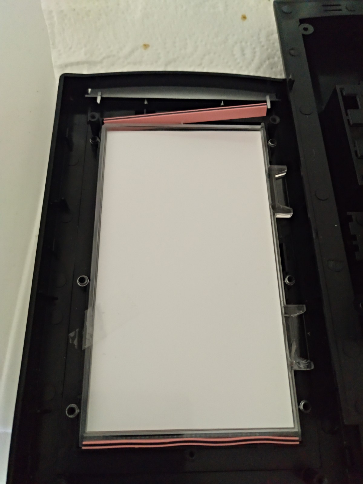

heute habe ich meine alte Wetterstation in Betrieb genommen. Wie ich
sehe werden ein paar Ziffern nicht klar dargestellt. Hab es nun
aufgemacht, siehe angehängte Bilder.
Anscheinend muss da irgendwelche Flüssigkeit reingekommen sein.
Wie reinigt man das Leitgummi?
Muss ich sonst noch was beachten? Soll ich es mit nen Kontaktspray
behandeln?

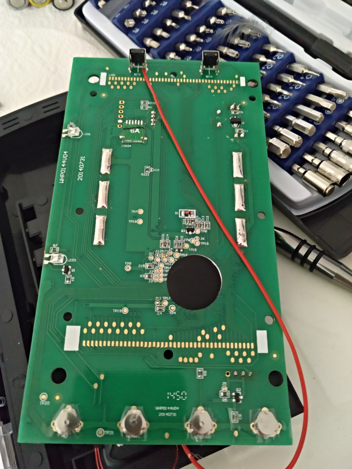

von Stefan F. (Gast)
Ich reinige so etwas mit einem angefeuchtetem Baumwolltuch. Keine
Putzmittel auf das Gummi geben, und nicht feste reiben!
Wattestäbchen mit ganz wenig Isopropylalkohol geht auch gut. Sowohl die
Zebragummis als auch die Platine damit abwischen und darauf achten, das
keine Krümel, Härchen oder sowas dazwischen liegen.

Michael K. schrieb:
> Kontaktspray
In ganz speziellen Faellen, inclusive Nachbehandlung, ist K60 ein
verdammt gutes Zeug. Fuer alle, die nicht genau wissen, was sie tun: K60
kann ueble Abhaengigkeiten erzeugen und Schaden anrichten. Ich
vergleiche das immer gerne mit sogenannten Drogen.
Zum Zebrastreifen: auf gar keinen Fall niemals nicht never ever etwas
auftragen. Die Dinger funktionieren trocken an Goldoberflaeche, oder
garnicht.
Matthias S. schrieb:
> Wattestäbchen
Fusselt. Isoliert, und die Fusseln richten mechanischen schaden an
(Gummi "gewoehnt" sich an die Buckelform)
Vielleicht, vielleicht nicht. Universalloesemittel: Wasser. Besser:
Glasreiniger OHNE Salmiak, also den billigen, nicht die Teuermarke. Und
verduennen mit Leitungswasser!
Oder Spuelmittel: ein Tropfen auf 10 (iW ZEHN) Liter Wasser, mehr nicht!
Keine Angst vor Kalt im Leitungswasser, das sollte auch nicht
antrocknen, sondern trockengerieben (aufgesaugt in das Tuch) werden.
Nasswaesche mit Fusselfreiem Tuch (peinlich gute Fusselfreiheit mit Lupe
und hellem Licht feststellen). Zebrastreifen, Goldpads, und Displaypads
klitschnass waschen, spuelen, waschen. Trockenreiben. Wie schon
beschrieben: Nicht viel Kraft anwenden.
Reibrichtung "laengs" der Kontaktierung, speziell am Display selbst sind
ansonsten schnell die Kontaktflaechen isolierend "durchgekratzt".
Wenns danach noch Probleme gibt: Zebrastreifen umdrehen/vertauschen.
Idealerweise: Zebrastreifen in alter Einbaulage verwenden.
Tuch:= Als Brillentraeger habe ich mit billiger Kuechenrolle (allerdings
nicht von jedem Hersteller, manche fusseln, manche schleifen wegen
sandartigen Einschluessen) gute Erfahrungen.
Letzte Massnahme: Anpressdruck minimal(!) erhoehen (zB Stuetzkloetze aus
Heissschmelzkleber ins Gehaeuse)
Achso: VOR der Aktion: haende peinlich sauber waschen. ggf Handschuhe
tragen

Mein erster Gedanke (inzwischen war er verdampft) ist rekondensiert:
Bild "wetter1.jpg": Der rote Draht kann da aber nicht so bleiben, oder?
SCNR, aber: ich hoffe das war jetzt nicht ein Troll mit
Suchbild-finde-den-Fehler.
Wenn doch: immerhin gewonnen ich habe :D
von Michael K. (basty33645)
Hallo Zusammen,
vielen Dank für den Tipp mit dem Alkohol. Hat super funktioniert. Nun
geht das Teil wieder ohne Probleme. ;)
