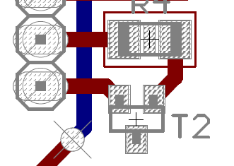

Hallo, ich habe beim layouten meiner Platine einen Fehler gemacht und den GND am Kollektor des Transistors angeschlossen (Kollektor und Emitter vertauscht). Gibt es einen NPN-Transistor bei dem Kollektor und Emitter vertauscht sind oder muss ich ein neues Board bestellen? Zu meiner Anwendung: Ich benutze eine 3.3V Mikrocontroller und möchte damit einen Pin der Peripherie welcher Active-Low ist auf GND ziehen. Den Transistor wollte ich verwenden da das Peripherie Board mit einer 5V Spannung arbeitet und der Pin einen Pull-Up Widerstand auf 5V besitzt.

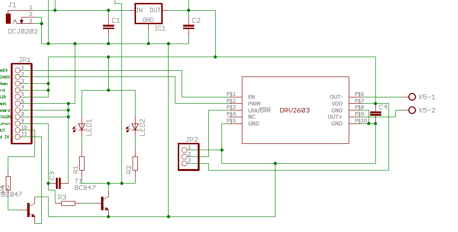

Entschuldigung für meine schlechte Beschreibung, das ist mein erster Beitrag und auch meine erste Platine die ich selbst erstelle. Transistorpackage ist SOT23. Auf dem Schaltplan kommt ein Enable Signal vom oberen Pin des Pinheaders auf die Basis des Transistors, der Ausgang soll dann das GND-Signal an den zweiten Pin des Pinheaders weitergeben. Auf der Boardansicht ist zu sehen wie der Emitter des Transistors mit der Massefläche verbunden ist. So wie ich es verstanden habe würde mein Layout stimmen wenn ich Emitter und Kollektor vertauschen können. Sonst müsste ich halt das Lehrgeld für eine neue Platine bezahlen. Danke für eure Hilfe.

Ähm, ich sehe keinen Schaltplan, sondern nur ein Bild mit einem Transistor, einem Widerstand und zwei Klemmen. Der Transistor hat zudem keinerlei Bezugspunkt, so wird das nix... Zeig mal mehr: was ist da an die Klemmen angeschlossen, wo geht der Kollektor hin, wie wird der Kollektorstromkreis geschlossen?

Lets C. schrieb: > Ich benutze eine 3.3V Mikrocontroller und möchte > damit einen Pin der Peripherie welcher Active-Low ist auf GND ziehen. > ich habe beim layouten meiner Platine einen Fehler gemacht und den GND > am Emitter des Transistors angeschlossen (Kollektor und Emitter > vertauscht). Der Emitter des npn Transistors gehört in dieser Anwendung auf GND. Du bist verwirrt. > Gibt es einen NPN-Transistor bei dem Kollektor und Emitter > vertauscht sind oder muss ich ein neues Board bestellen? Für SOT-23 und ein Einzelstück könnte man den Transistor kopfüber und um 120° verdreht bestücken. Das Umbiegen der Beinchen in die andere Richtung funktioniert einmal ganz gut. Die Pads liegen bei SOT-23 zwar nicht exakt auf einem gleichseitigen Dreieck, aber doch nahe genug.
Du scheinst hier einen Transistor als "Schalter" verwenden zu wollen, der einfach "irgendwie" über die Basis ein- und ausgeschaltet wird. Dieses einfache Bild eines Transistors ist völlig falsch. Und du musst die Masse des "anderen" Moduls mit der Masse deiner Ansteuerung verbinden. Denn sowohl für den Basisstromkreis wie auch den Kollektorstromkreis ist der gemeinsame Bezugspunkt der Emitter.

Das soll ein Schaltplan sein? Sämtliche 3 Beine des Transistors hängen irgendwo in der Luft, keinerlei Potentiale zu erkennen. Mann, reiss dich mal zusammen.

Axel S. schrieb: > Der Emitter des npn Transistors gehört in dieser Anwendung auf GND. Du > bist verwirrt. Ich bin tatsächlich verwirrt ich sehe gerade das ich Emitter anstatt Kollektor geschrieben habe. Lothar M. schrieb: > Zeig mal mehr: was ist da an die Klemmen angeschlossen, wo geht der > Kollektor hin, wie wird der Kollektorstromkreis geschlossen? Auf die obere Klemme der Output meines 3.3V Mikrocontrollers, der Kollektor ist fälschlicherweise an GND angeschlossen (hatte im ersten Post versehentlich Emitter geschrieben, der zweite Anschluss des Pinheaders geht zu einem Soundboard wo das Signal einen Active-Low Eingang auf GND ziehen soll.

Lets C. schrieb: > Auf die obere Klemme der Output meines 3.3V Mikrocontrollers, der > Kollektor ist fälschlicherweise an GND angeschlossen (hatte im ersten > Post versehentlich Emitter geschrieben, der zweite Anschluss des > Pinheaders geht zu einem Soundboard wo das Signal einen Active-Low > Eingang auf GND ziehen soll. Höre auf zu beschreiben, poste einen kompletten Schaltplan! Ich nehme den Thread nach wie vor nicht ernst.

Jörg R. schrieb: > Dann poste mal einen richtigen Schaltplan! Was soll denn geschaltet > werden? Ich bin mir bewusst das einiges im Schaltplan etwas unorthodox gemacht wurde. Nach oben werden nur Versorgungsleitungen nach außen geführt ein gemeinsamer GND ist vorhanden.

Ich sehe, der T links unten ist der Delinquent. Dreh ihn einfach um. Notfalls leg ihn auf den Rücken und biege die Beinchen nach unten, oder löte ihn auf der Rückseite der Platine an.
Lets C. schrieb: > Auf die obere Klemme der Output meines 3.3V Mikrocontrollers, der > Kollektor ist fälschlicherweise an GND angeschlossen Siehst du: mit einem richtigen Schaltplan (und Massesymbolen) wäre das gar nicht passiert, denn da hätte man auf den ersten Blick gesehen, dass da was faul ist, denn es ist eigentlich ganz einfach: Strom fließt von Plus nach Minus in Pfeilrichtung. Lets C. schrieb: > ich wollte nur Fragen ob es eine schnelle einfache Lösung gibt. Du flickst jetzt halt einfach einen Transistor irgendwie auf die Platine und merkst dir das für die späteren Designs. So ein paar Fädeldrähte machen einen Prototypen doch erst richtig hübsch...

Wenns nur 2 Platinen sind, kann man auch einen THT Transistor reinklöppeln, das ist dann auch wurscht.
Ergänzend kann man noch sagen dass auch Leiterbahnen nicht "in Stein gemeißelt" sind und aufgekratzt und mit dünnen Drähten anders verbunden werden können.

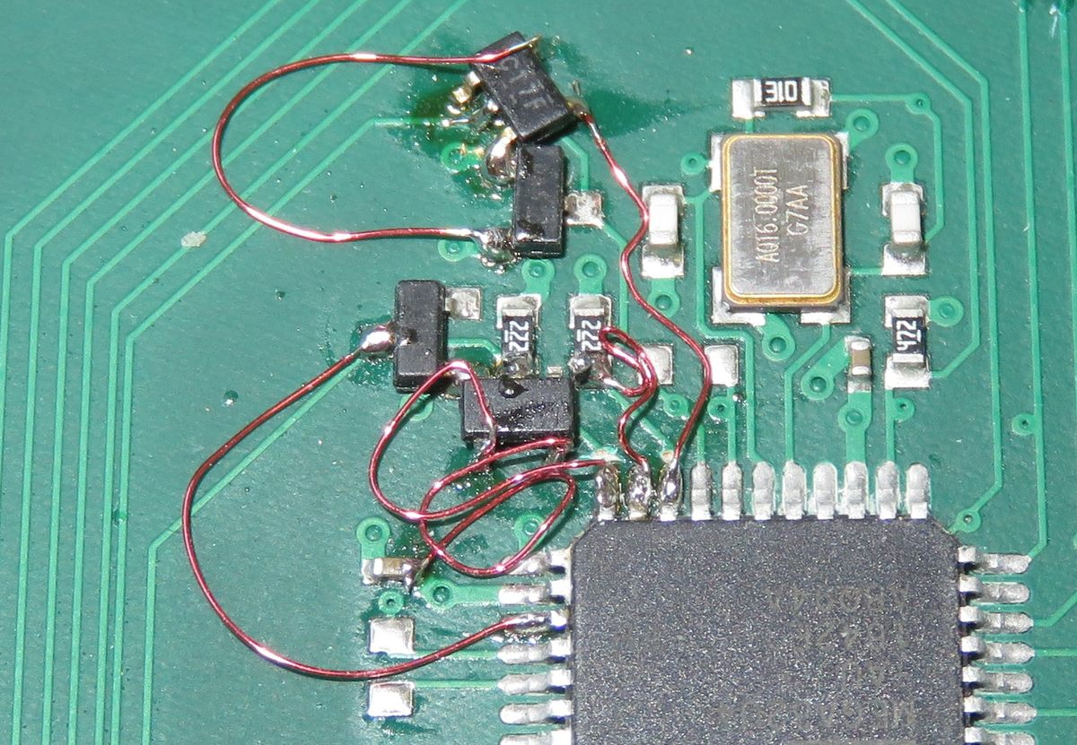

Lothar M. schrieb: > Du flickst jetzt halt einfach einen Transistor irgendwie auf die Platine > und merkst dir das für die späteren Designs. So ein paar Fädeldrähte > machen einen Prototypen doch erst richtig hübsch... Phasenschieber schrieb: > Dreh ihn einfach um. Notfalls leg ihn auf den Rücken und biege die > Beinchen nach unten, oder löte ihn auf der Rückseite der Platine an Danke für eure Hilfe. Ich denke bei diesem Prototypen wird es nicht beeinträchtigen wenn ich den Transistor einfach umdrehe. Entschuldigung nochmal für die Unannehmlichkeiten die ich euch bereitet habe.
