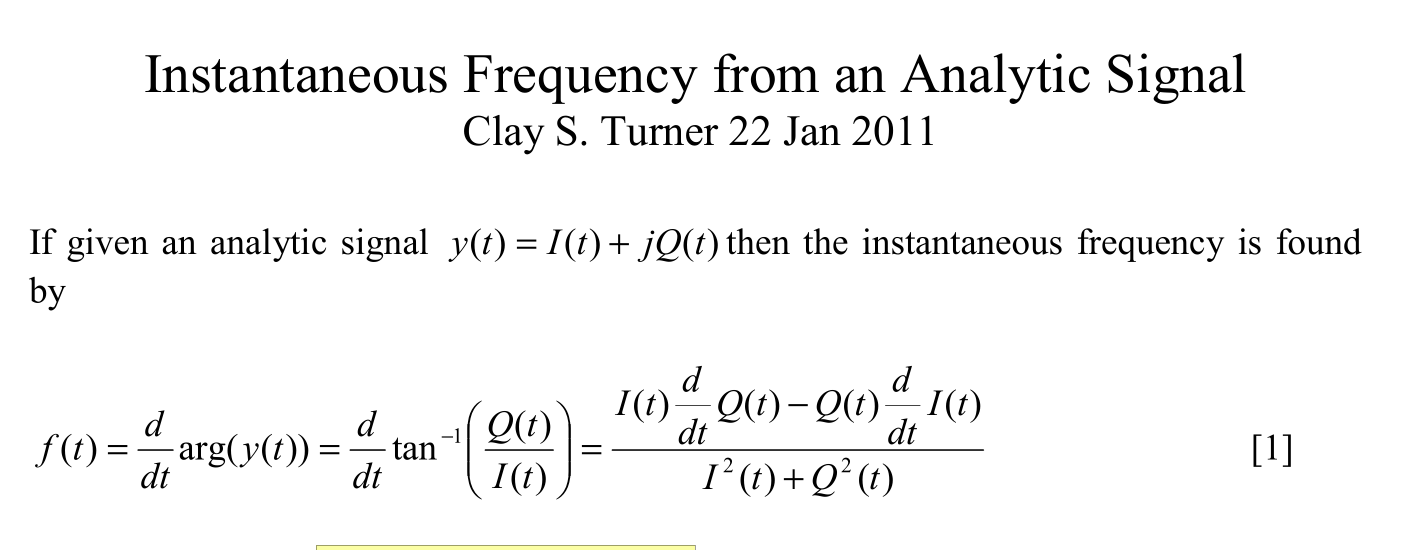

von Burkhard K. (buks)
Clay S. Turner schlägt hier
http://www.claysturner.com/dsp/instantaneousfrequency.pdf ein Verfahren
zur Ermittlung der Momentanfrequenz aus einem analytischen Signal vor,
das charmanterweise ohne inversen Tangens, also nur mit Multiplikation,
Addition und Subtraktion auskommt. Eine Begründung oder gar Herleitung
gibt er nicht an, nur eine Art Gegenrechnung, die zeigt, dass für y(ft)
= cos(ft) + jsin(ft) das Ergebnis zutrifft.
Gelten bestimmte Einschränkungen oder Randbedingungen für die Anwendung
von Turners Formel? Und gibt es bestimmte Sonderfälle, die ähnlich wie
beim Phase-Unwrapping bei der Berechnung mittels arctan(Q(t)/I(t)),
gezielt behandelt werden müssen (Division durch Null ist bereits
vermerkt).

Hallo Burkhard,
die linke Seite der Gleichung in Deinem Foto zeigt zunaechst den
Zusammenhang zwischen der momentanen Frequenz f(t) in Beziehung mit dem
Phasenargument eines komplexwertigen Signals. Warum der Autor hier f
verwendet, ist etwas unklar, eigentlich waere omega besser gewesen, da
arg() sich auf radian bezieht. Dass der Zusammenhang pausibel ist, kann
man z.B. sehen, wenn man sich ueberlegt, wie sich das Phasenargument
eines Signals mit der Zeit veraendert und feststellt, dass die Phase das
Integral des Frequenzwertes ist (fuer eine feste Frequenz z.B. nimmt die
Phase konstant zu) und daher die Frequenz die Ableitung der Phase ist.
Zur Verdeutlichung des Zusammenhangs (es sind theta(t) Phasenargument
zur Zeit t, omega(t) Frequenz zur Zeit t), beginnend zu einer Zeit t_0:
Das Phasenargument theta(t) z.B. einer Sinusfunktion sin(theta(t))
verhaelt sich wie ein Kondensator, der geladen wird. Bei konstanter
Frequenz, omega(t) = const, waechst das Phasenargument linear. Fuer
omega(t) = 0 bleibt die Phase konstant.
Die rechte Seite der Gleichung in Deinem Screenshot zeigt die Verwendung
der arctan Funktion zur Bestimmung des Phasenargumentes (arg). Der Autor
nutzt die Ableitung der atan-Funktion
und die Ketten- und Quotientenregel zur Differentation.
Zunaechst ergibt die Kettenregel (= auessere Ableitung * innere
Ableitung):
Erweiterung des Doppelbruches mit I(t)^2 und Anwendung der
Quotientenregel (also (u/v)' = (u'v - uv')/v^2) :
und Kuerzen ergibt:
die Gleichung des Autors aus Deinem Paper.
Der Autor zeigt mit Beispielrechnung, dass das fuer eine lineare
Phasenfunktion gilt. Es gilt aber auch fuer andere stetige
Phasenfunktionen. Es verbleibt immer die zeitliche Ableitung  des
Phasenarguments theta(t), wenn I = cos und Q = sin und wieder die
Kettenregel angewendet wird:
Die Ableitung der Phasenfunktion entspricht der Momentanfrequenz
 in Radian.
Der Autor setzt in seinem Beispiel
 und erhaelt f, die Frequenz (in rad).

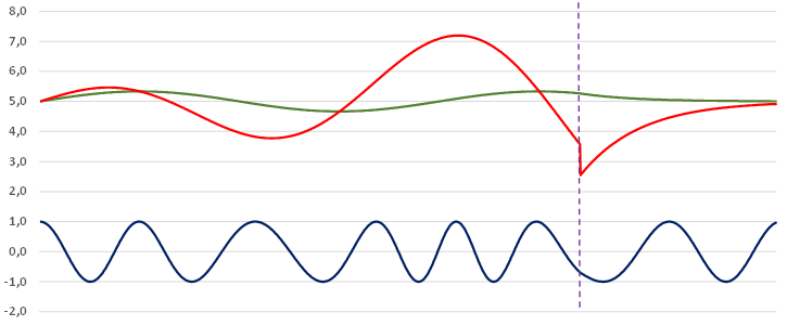

von J. S. (engineer) Benutzerseite
Ui, das Frequenz-Schätzeisen von Herrn Turner. Kommt alle Jahre wieder
mal hoch.
Wie pA-philer schon angedeutet hat, steckt da noch ein Faktor 2*PI drin.
Die Formel ist in soweit korrekt, als dass sie sehr langsame
Frequenzänderungen noch richtig auflöst. Wenn man aber moduliert, wie
z.B. bei Audio-Synthese, ist das sofort am Anschlag. Siehe Grafik. Grün
ist die Frequenzvorgabe, blau der Inphase-Anteil, also die Amplitude des
Realteils und orange das, was die Formel ausgibt. Da steckt letztlich
die Beschleunigung, also der HF-Anteil des Signals mit drin. Ab dem
Punkt, ab dem die Frequenz nach dem Horizontalstrich langsam abfällt und
wieder auf statisch geht, kommt die Turnerformel wieder hin. Das Ganze
wird auch um so stimmiger, je weiter man die Betrachtungsperiode fasst,
weil damit HF wegintegriert wird. Dabei läuft man aber Richtung Fs=f und
die müsste man vorher wissen, damit es stimmt.

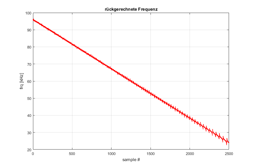

Danke soweit für Eure Antworten.
zyxw schrieb:
> Dafür gibt es atan2(y,x), das erledigt Nullwerte gleich mit.
atan oder arctan ist in HW immer etwas umständlich (Stichwort: CORDIC).
pA-philer schrieb:
> Der Autor
> \frac{d}{dx} \arctan(x) = \frac{1}{1+x^2}
Danke, der Hinweis auf die Kettenregel hat den Groschen fallen lassen.
pA-philer schrieb:
> Verstaerkungsfehler zwischen I und Q, Verzerrungen von Sin- und
> Cos-Funktion, imperfekte Orthogonalitaet von I und Q, Phasenrauschen
> (gerade in Verbindung mit Differentation!), geringe Signalamplituden (=
> numerische Instabilitaet),
> werden alle massgeblichen Einfluss auf das Ergebnis haben.
Welchen Einfluss versuche ich gerade herauszufinden. Ich denke, dass
eine Simulation mit Matlab oder Co. dafür weniger geeignet ist, da dort
mit mindestens 32bit breiten FP-Zahlen gerechnet wird. Ich hab daher
einen POC auf einem Artix-FPGA Board versucht:
  * Sweep-Generator mit einem 16bit NCO
  * zwei FIR-Filter nach Turners ASG-Vorschlag:
http://www.claysturner.com/dsp/ASG.pdf
  * ein VHDL-Modul zum Errechnen der Frequenz
  * Ausgabe der errechneten Frequenz über einen 16 bit DA
Der abgebildete Sweep fährt in einer Millisekunde von 96 kHz auf 24 kHz,
wobei der untere Frequenzbereich bereits im unteren Transitbereich der
Filter liegt. Samplingrate ist 2.5 MHZ.
Das generierte Frequenzsignal sieht auf den ersten Blick nicht völlig
unbrauchbar aus, die Peaks zwischendrin waren wohl zu erwarten.
(Allerdings wird der DA einiges geglättet haben).
Das das Signal eine gewisse Mindestamplitude haben muss, ist klar.
Nulldurchgänge dagegen scheinen kein Problem zu sein.
... hat keine Komponenten 2. oder gar 3. Ordnung
> unbrauchbar aus,
... es hat folgerichtig einen statischen offset, welcher der 1.
Ableitung der Modulation entspricht. Die Ableitung von etwas Linearem
ist ein Offset. In meinem Diagramm kann man den sich gegen Null
hinbewegenden Offset im hinteren Schwanz der Kurve erkennen, wenn die
Vorgabefrequenz asymtotisch gegen 5 Hz geht.

hier habe ich die Berchnung der Frequenz aus samples beschrieben:
Beitrag "Frequenz, Amplitude und Phase eines Sinussignals bestimmen"
Das Verfahren läßt sich auch auf das von Burkhard K. geschilderte
Problem anwenden.
das ist noch sehr empfindlich und man muss bisschen fummeln, aber
prinzipiell sollte das gehen. Bei Interesse gerne Details.
Cheers
Detlef
clear
lo=24000;
hi=96000;
fa=2.5E6;
n=fa/1000; %sweep geht ca. 1ms
diffang=((((0:n-1)/n)*(lo-hi))+hi)/fa;
sig=exp(j*2*pi*cumsum(diffang));
plot(real(sig),'.-');
sig = real(sig);
s1=sig(1:n-2)+sig(3:n);
s2=sig(2:n-1);
sa=1:n-2;
ind=find(abs(s2)<0.1);
s1(ind)=[];
s2(ind)=[];
sa(ind)=[];
fr=((s1./s2)/2);
ind=find(fr>1) ;fr(ind)=[];sa(ind)=[];
ind=find(fr<-1);fr(ind)=[];sa(ind)=[];
fu = acos(fr);
plot(sa,fa*fu/(2*pi*1000),'r.-');
grid
title('rückgerechnete Frequenz');
xlabel('sample #');
ylabel('frq [kHz]');
return
von chris (Gast)
Sieht eigentlich recht genau aus. Die Frage wäre, wie ist das mit der
Berechnung in 32bit Integer.
von Detlef _. (detlef_a)
Das ist das geringste Problem, geht schon. Rauschen ist ein Problem.
Ausserdem ist das bei der hohen oversampling rate empfindlich.
Eigentlich müsste man die Stellen wo man schaut weiter auseianderziehen.
Dann schmiert die Momentanfrequenz aber. Unter Annahme einer linearen
Frequenzänderung liesse sich vllt.  die Start/StopFrequnz gut und genau
finden.

Doch, für einen sich nicht ändernden Sinus liefert das bessere
Ergebnisse weil man die Schwierigkeiten mit dem Hilbert Filter für die
Erzeugung des analytischen Signals nicht hat. Für den sweep habe ich das
nicht untersucht.
Die hohe Samplerate in meinem Beispiel ist durch den DA-Wandler bestimmt
- in der angedachten Anwendung wird sie wohl um einen Faktor 5 niedriger
(im Verhältnis zum interessierenden Frequenzbereich) ausfallen. Reale
Signal werden auch logarithmische Sweeps sein - dass muss ich meinem
Sweepgenerator erst noch beibringen.
Ok, das ist auch nicht wirklich ein Problem,
Sehe ich das richtig, dass Du unpassende Elemente aus den Vektoren
entfernst? Also nicht alle Abstände equidistant sind?
Ja, ich schmeisse dort Werte weg. Wie ich in dem zitierten Beitrag
gesagt habe lautet die Rekursion für einen Sinus:
sig(n+1)=2*cos(w)*sig(n)-sig(n-1);
Daraus läßt sich cos(w) berechnen. Dazu muss ich durch sig(n)
dividieren. Das wird sehr empfindlich wenn sig(n) betragsmäßig klein
ist, deswegen schmeiss ich die Werte weg. Ausserdem dürfte das Ergebnis
nie betragsmäßig grösser als 1 werden ( ich muss den acos bilden),
deswegen schmeiss ich diese Ergebnisse auch weg. cos(w) ist in diesem
Fall ja nicht constant. Wenn es das ist, also ich eine konstante Frequnz
suche, wird die Numerik wesentlich besser, weil ich dann ein sehr stark
überbestimmtes Gleichungsystem kriege und das supergut lösen kann. Also
das Verfahren reagiert selbst bei synthetischen Daten schon empfindlich,
mit realen Daten wird das nicht besser werden. Da muss man sich dann
ggf. noch was schleues überlegen.
@Detlef: Funktioniert das nur bei Sweeps oder auch stärker sich
ändernden Signalen? Wo ist der Vorteil gegenüber der Methode, die
Burkhard zuerst benannt hat? Ich meine, die funktioniert ja eigentlich
recht gut und scheint mir einfacher.
Was sind 'stärker sich ändernde Signale'? Das Verfahren geht erstmal von
nem Sinus aus, ich habe das jetzt mal Richtung sweep gebogen. Wohin man
das sonst noch hinbiegen kann weiß ich nicht. Der Vorteil liegt, wie
oben schon erwähnt darin, dass man kein Hilbert Filter benötigt um das
analytische Signal zu erzeugen. Hilbert breitbandig ist nicht so
schlicht.
@Burkhard: Schick mal reale Daten als File, wenn Du die hast. Dann kann
ich nochmal basteln.
Cheers
Detlef
