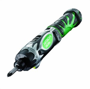

das kann man mit einem Stabschrauber per Hand machen.
und mit Bohrfutter natürlich.
Wenn man den erstmal zwischen Daumen und Zeigefinger ganz hinten
anfasst, pendelt der sich senkrecht aus, so setzt man dann an.
Der bohrt sich in Alu schon durch sein Eigengewicht rein.
Musst nur gerade halten.

von Stefan F. (Gast)
> Stabschrauber
Was ist das? So eine Art Akkuschrauber, wo man den Griff umklappen kann?
google hat Bilder dazu :]
>>> Stabschrauber
Ja, ich bin aber unsicher, ob ich die richtigen gefunden habe. Ist den
so etwas wie im Anhang gemeint? Ich frage, weil mir nicht klar ist,
inwiefern so ein Gerät da nun wesentlich besser geeignet sein soll, als
eine normale Bohrmaschine und wie man das mit zwei Fingern halten soll.
Das Problem an sich interessiert mich aber, denn ich hatte es auch schon
öfters und bisher keine Lösung gefunden.

Ja so'n Schrauber ist gemeint.
eine "normale" Bohrmaschine halte ich schon mal für die Bohrergrösse
für völlig ungeeignet. zu schwer und unsymmetrisch gebaut.
naja mit 2 Fingern auspendeln lassen, dann so ansetzen
und natürlich schauen, dass man den Schalter bedient
ohne das Gerät zu sehr zu kippen.
also ganz ehrlich, ein Video dreh ich davon jetz' nich' ;)
>>>> Stabschrauber
Ich hoffe doch nicht das der TO wirklich mit sowas rumeiert
Leerlaufdrehzahl (1.Gang)  200 min-1
Leerlaufdrehzahl (2.Gang)  600 min-1
Und die Restlichen 7500 min−1 kurbelt man von Hand dazu?
Nur mal als Vergleich:
Dremel Akku-Multifunktionswerkzeug Micro 8050-35 5.000 - 28.000 1/min
Die sehr viel zu niedrige Drehzahl und am besten dazu noch einen schön
lang eingespannten Bohrer könnte aber durchaus die extreme Verschiebung
erklären

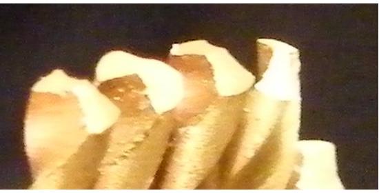

von Sheeva P. (sheevaplug)
Jan schrieb:
> Möglicherweise haben die verwendeten 1mm-Metallbohrer aus dem Baumarkt
> (vom Preis her gute Qualität, solche silbernen Exemplare) wirklich einen
> ungünstigen Schliff für Alu?!
Ja. Nicht umsonst gibt es handelsübliche Bohrer unterschiedlichen Typen:
Typ H für harte, N für normale und W für weiche Werkstoffe -- wie, ganz
genau, Aluminium. Diese Typen haben unterschiedliche Spitzen-, Span-,
Drall- (Schneid-) und Freiwinkel.
Bei Aluminium sollte man mit einem Durchmesser vorbohren, der etwa so
groß ist wie die Querschneide; etwa ein Drittel des Durchmessers der
gewünschten Bohrung paßt meistens ganz gut.
Man kann auch die Querschneide durch Hinterschleifen ausdünnen und ein
großer Freiwinkel hilft auch, das erfordert jedoch einen sehr sauber
abgerichteten Schleifstein und wahlweise eine Führung zum Schleifen von
Bohrern oder eine sehr ruhige Hand und eine gewisse Erfahrung vom
händischen Schleifen von Bohrern. Besonders bei weichem Aluminium kann
es zudem sinnvoll sein, den Spitzenwinkel zu verkleinern, den Bohrer
also "spitzer" zu schleifen.
Das Aufbacken von Werkstückmaterial am Werkzeug läßt sich durch glatte
Flächen (wir sind nach dem Schleifen der Bohrer mit einem sehr feinen
Abziehstein über die Freiflächen gegangen), kleinen Schneiden- bzw.
Drallwinkel, einen verstärkten Freischliff, gute Kühlschmierung
(Petroleum oder Spiritus) und / oder eine TiN-Beschichtung vermindern,
aber leider meist nicht ganz vermeiden. Ein über der Bohrstelle
befestigter, vierfach gefalteter Baumwollappen kann ebenfalls helfen,
ein Rattern, Verlaufen oder Ausreißen des Bohrlochs zu verhindern.
Wichtig zudem: das Werkstück nicht in der Hand halten, sondern
ordentlich fixieren. Sonst kann der Bohrer einhaken, das Werkstück
herumwirbeln und dadurch schwere Verletzungen verursachen.

Das ist das wirkliche Problem: Weder Akkubohrer noch Teile mit Stecker
sind optimal für senkrechten Druck designt.
Der Griff mit dem Schalter führt zu seitlichem Druck, der Bohrer
verläuft.
Mit viel Übung lässt sich das kompensieren. Aber gerade dünne Bohrer
(unter 4 mm) sind da empfindlich.
Grüße Bernd
