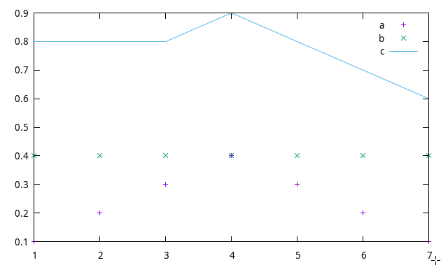

Gnuplot dürfte deine Anforderungen erfüllen, obwohl die Bedienung über Kommandozeile ziemlich problematisch ist. (Gleicher Fall wie bei pdflatex: 1. Wenn da irgendetwas nicht passt, bekommst du Fehlermeldungen, die Gnuplot anscheinend für hilfreich hält, mit dem Fehler aber bei weitem nichts zu tun haben. 2. gnuplot --help ist nutzlos. 3. Die interaktive Konsole ist gegen jede Konvention, die mir jemals begegnet ist.) Genug gemeckert. Ich glaube, du brauchst dafür Daten-Dateien wie:
1 | # /tmp/data |
2 | T a b c |
3 | 1 0.1 0.4 0.8 |
4 | 2 0.2 0.4 0.8 |
5 | 3 0.3 0.4 0.8 |
6 | 4 0.4 0.4 0.9 |
7 | 5 0.3 0.4 0.8 |
8 | 6 0.2 0.4 0.7 |
9 | 7 0.1 0.4 0.6 |
Dann ausführen mit
1 | $ gnuplot -p -e 'plot "/tmp/data" using 1:2 title "a", "/tmp/data" using 1:3 title "b", "/tmp/data" using 1:4 with lines title "c" |
Wenn du gnuplot-x11 installierst, kannst du auch scrollen. Was fehlt, ist der Cursor. Ich entschuldige mich im Vorraus für den Vorschlag, die Bedienung von Gnuplot ist wirklich der Horror. NetZwerg schrieb: > Selbst ein Tool programmieren? Ist das die Lösung? :D für mich > nicht. > Aber scheint ja eine Marktlücke zu sein, denn der Vorschlag kam hier > schon öfter, daher kam ja auch der CSV Viewer, s.o. Aber am Ende hast du > dann Wochen investiert für ein unkomfortables billiges Tool das nicht > viel kann. Zustimm Das Problem ist wohl, dass die Leute die gut programmieren können, kein Problem haben. Sie programmieren sich jedes mal etwas spezifisches, was dann niemandem sonst hilft. Leute die weniger gut programmieren können sind so genervt, dass sie auch etwas programmieren. Das gibt dann eines der vielen schlechten Universal-Plot-Programme, welches wieder nur 2 der >5 selbstverständlichen Grundanforderungen erfüllt. Stimmt das so etwa?

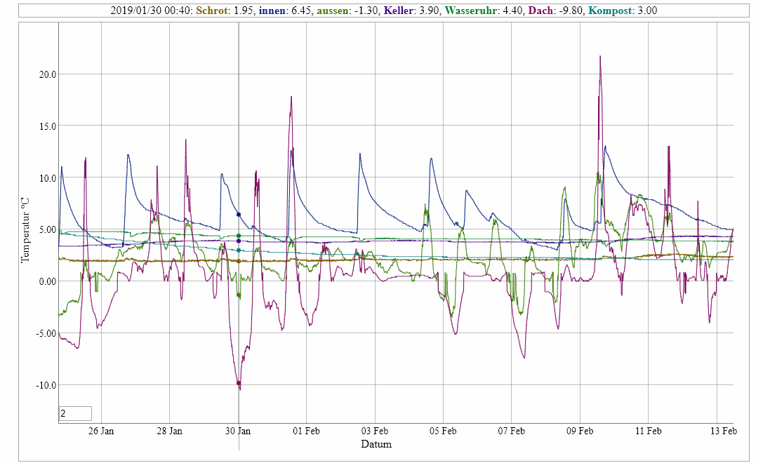

NetZwerg schrieb: > dygraphs ist interessant, aber nicht für viele Messgrößen geeignet. Beim > Testen haben allein die Namen den Ganzen Graph eingenommen ;) und scroll > funktion gibts leider auch nicht. Bei mir sieht das so aus. Man kann reinzoomen, und unten den Glättungsfaktor eingeben.
