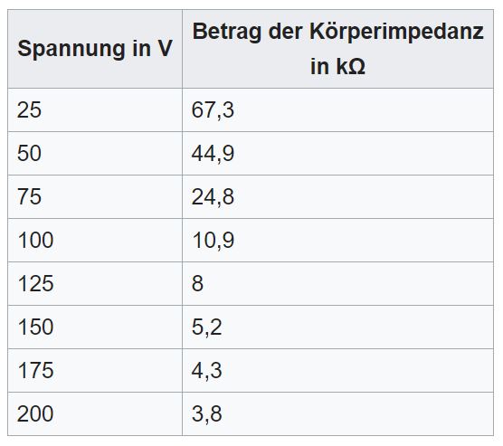

Hallo, ich möchte ein ESD Armband, wo jedoch kein Widerstand verbaut sein soll, sondern stattdessen nur eine Sicherung, damit man bei einem Stromunfall nicht durch die Erdung einen Schaden erleiden kann. Ich weiß das ESD dafür da ist, langsam statische Aufladung abzuleiten, aber ich möchte es für einen anderen Zweck verwenden und es wäre mir nur wichtig, dass eine "lebensversichernde" Sicherung oder etwas vergleichbares drin wäre. Ich hatte diese Sicherung im Visier: https://www.mouser.de/datasheet/2/240/Littelfuse_Fuse_313_315_Datasheet.pdf-476752.pdf Mit 10 ma und einem Widerstand von 4300 Ohm. Der Körperwiderstand ist jedoch abhängig von der Spannung(siehe Bild). Muss ich dafür eine Gleichung aufstellen, weil der Widerstand vom Körper ja mit der Spannung nichtlinear skaliert und ich folglich nicht weiß, wie viel Spannung am Körper und wie viel an der Sicherung anliegt. Da ja eine Schmelzsicherung nach P= U*I, also ab einer gewissen Leistung durchbrennt kann ich da nichts genaues ausrechnen. Denkt ihr es gibt schon eine Gleichung die das beschreibt, oder könnte mir jemand helfen so eine aufzustellen, oder gehe ich die Sache falsch ran? Vielen Dank für die Hilfe! LG Vladi
Wen oder was willst du schützen? Dich selbst? Fallstudie: du fässt an die Spannung, die Sicherung nach PE löst aus. Danach fließt der Strom dann über deinen Hintern, wenn du sitzt, oder über deine Füße, wenn du stehst, weiter irgendwohin? Quatsch mit Soße. Zumal die Auslösezeit einer Schmelzsicherung für diesen Einsatz viel zu groß ist. Lass dir vom Elektrikus einen RCD mit 10 mA in den Steckdosenkreis einbauen, besser geht es nicht. Ich tippe hier allerdings eher auf Trollerei. Gleich kommt sicher noch jmd mit einem Trenntrafo in der Hand angerannt...

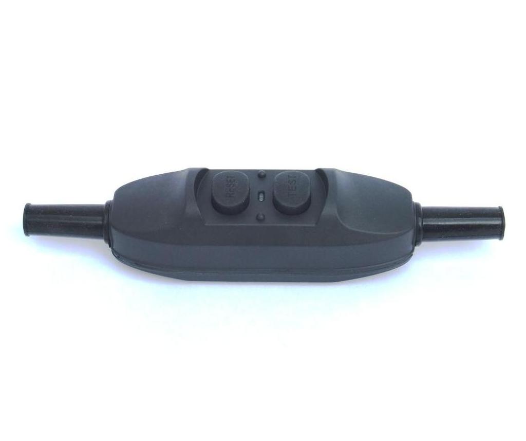

Gibts die RCD auch in klein ? Also das man sie in das Kabel oder in den Anschlussdruckknopf einbauen könnte(macht man ja mit Widerständen auch) ? Ich weiß das normalerweise der FI Schutzschalter auslöst wenn Strom durch die Erdung fließt, aber eine kleinere Ausführung wäre optimal, welche man also in das Kabel des Armbands einbauen könnte. Und wieso sollte sich jemand die Mühe machen zu trollen? Ich will nur technische Hilfe :)

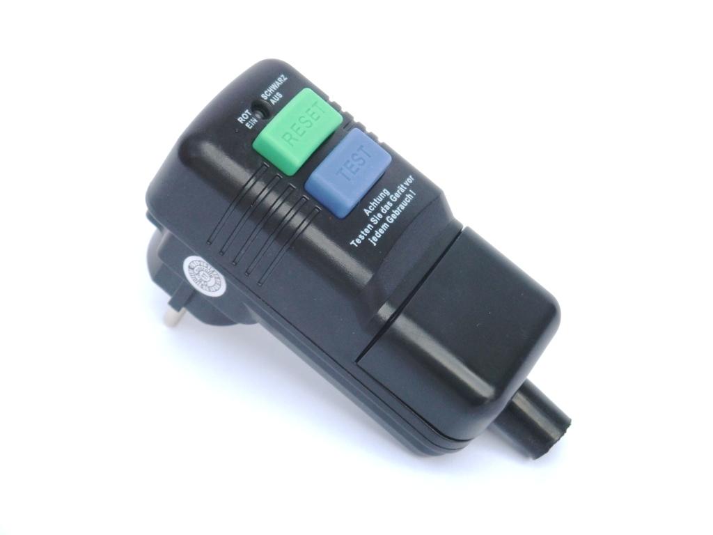

Es gibt auch sogen. Personenschutz Adapter: https://www.amazon.de/Brennenstuhl-Personenschutz-Adapter-BDI-IP54-1290630/dp/B0049G7J78 Und hier einer mit 10mA Auslösestrom: https://www.amazon.de/Schwabe-Personenschutz-Zwischenschalter-Schutzklasse-schwarz/dp/B00LGUAXGO/

Vladislav I. schrieb: > Gibts die RCD auch in klein ? Es gibt RCDs in Zwischensteckern. In der Überschrift steht ja "Strombegrenzer". Genau dazu ist ja der in den Armbändern verbaute Widerstand da.
