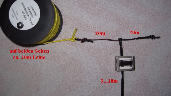

Hallo
Ich hätte hier als Vorschlag eine Antenne aus ca. 30m Lautsprecherkabel.
Ich nenne sie mal NYFAZ-Dipol. Zwanzig Meter weit werden die beiden
Adern voneinander getrennt und durch einen Knoten fixiert. Das Bild
zeigt symbolisch, wie die Knoten angeordnet sind. Am unteren Ende wird
der Antennenstecker oder zwei Bananenstecker montiert. Das
Lautsprecherkabel hat als parallele Antennen-Speiseleitung eine Impedanz
von ca. 80 Ohm.
Soll Raum und Gewicht gespart werden, funktioniert auch schon ein Kabel
mit 2x0,5mm^2, obwohl ein dickeres Kabel sicherlich weniger Verluste
hat. Wichtiger ist bei der Antenne eine Länge wenigsten in der Nähe der
Resonanz.
Zusätzlich zu den Wurfleinen nimmt man einen alten Socken mit, welcher
am Aufbauort mit Steinen gefüllt wird. Der Socken wird am offenen Ende
mit dem Ende einer Leine verknotet. Damit läßt sich die Leine über einen
Baum werfen und die Antenne kann nachgezogen werden.
Gruß, Bernd
(nicht zu verwechseln mit Bernd Wiebus)
