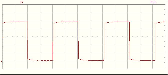

ich bin langsam am verzweifeln.. :D ich möchte an einem Attiny 24 die
Dauer eines Signals messen. Jedesmal wenn sich der Pegel am Pin A0
ändert, soll der aktuelle Zählerstand im Timer/Counter 0 ausgelesen
werden und in einer Variable gespeichert werden.
Der Pinchange-Interrupt funktioniert... Der Counter liefert jedoch immer
scheinbar zufällige Werte..

Bei einer Taktfrequenz von 8 Mhz und einem Prescaler von 8 sollte der
Counter doch eine Zählfrequenz von 1 Mhz haben? Das Signal, das ich
auslesen will hat einen Pegelwechsel alle 100 us. Der Timer sollte doch
dann in 100 us bis zu einem Wert um die 100 gezählt haben?

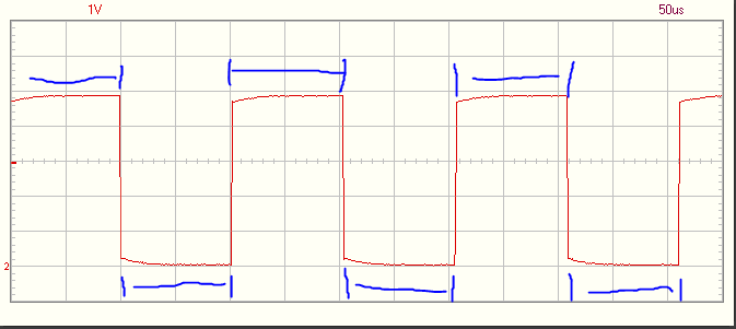

Vielleicht habe ich mich etwas unklar ausgedrückt.. ich versuche die
Zeit zwischen zwei Flankenwechseln zu messen.

Das Signal hat 5 kHz, Tastgrad 0.5, 100 us low <-> 100 us high,
Periodendauer 200 us.

Osca schrieb:
>welches Signal möchte er messen?
Die blau markierten Bereiche im Anhang sollen gemessen werden. Diese
sind, wenn das Signal anliegt, immer 100 us land. Wenn das Signal nicht
anliegt möchte ich das in der if Abfrage feststellen können.
if(time > 120 || time < 80)
    PORTA |= (1<<PINA1);
  } else
    PORTA &= ~(1<<PINA1);
