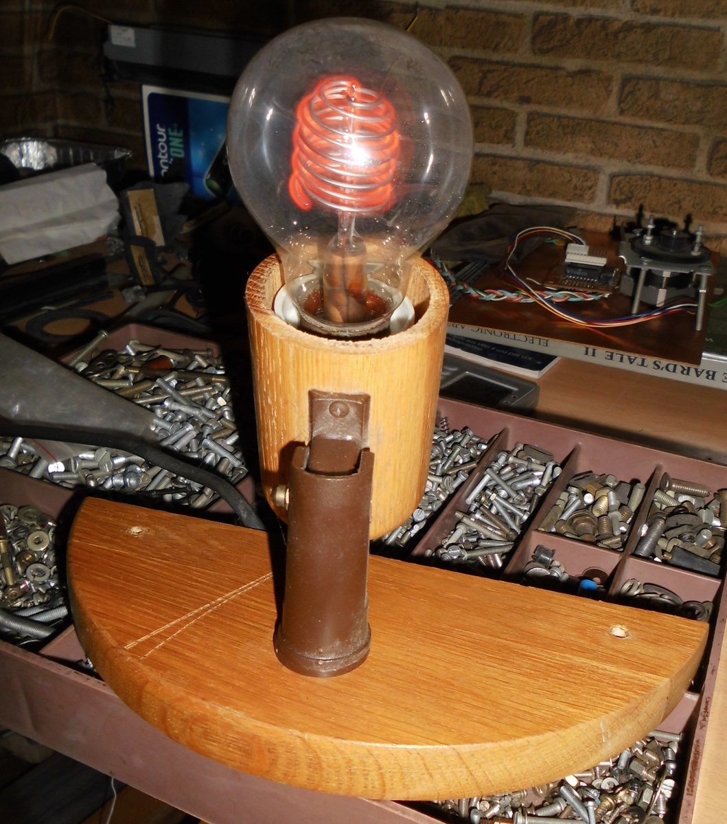

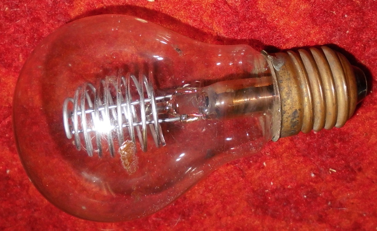

Hier eine Grße Glimmlampe für Netzspannung. 220V oder auch 230V , kann es nicht erkennen. Für welches Einsatzgebiet waren diese Klopper vorgesehen?

R. M. schrieb: > Laut > https://de.wikipedia.org/wiki/Glimmlampe#Geschichte > zur Verdunkelung während des Krieges. Sollte man den Sockel sauber machen um etwas lesen zu können oder lieber gleich Glühlampenmuseum suchen und fragen. Man kann so was auch einen Museum spenden wen es einen geschichtlichen Wert hat!

Hallo, da Anfragen auf die Funktionsfähigkeit? Eine Preisfindung ist recht schwierig, und Mondpreise gibt es genug. https://www.ebay.de/itm/Luftschutzlampe-230V-2-3Watt-E27-Bienenkorbglimmlampe-Doppelhelix-II-WK-Neon-/173421452322 Macht einfach einen fairen Preis. Aber bitte mit E-Mail ADR, diese werden bevorzugt!
Weshalb sieht es auf solchen Bildern eigenlich so aus als würde eine Hülle um den Draht selbst Glühen, dessen Mitte die man direkt sieht aber nicht?

Alex G. schrieb: > Weshalb sieht es auf solchen Bildern eigenlich so aus als würde eine > Hülle um den Draht selbst Glühen, dessen Mitte die man direkt sieht aber > nicht? Weil da nix glüht
Alex G. schrieb: > Weshalb sieht es auf solchen Bildern eigenlich so aus als würde eine > Hülle um den Draht selbst Glühen, dessen Mitte die man direkt sieht aber > nicht? Das siehts du völlig richtig. Das ist keine Glühlampe, sondern eine Bienenkorb_GLIMM_lampe, bei der die beiden Drähte (ja es sind in Wirklichkeit zwei) nur als Elektroden für die Gasentladung dienen. Durch diese Gasentladung im Edelgas Neon umgibt sich sich die negative Elektrode mit einem Pelz von rot leuchtendem Gas. Die positive Elektrode bleibt dunkel. Bei Betrieb mit Wechselstrom scheinen beide Elektroden zu leuchten, aber in Wirklichkeit passiert das abwechselnd in schneller Folge . Vorsicht ist beim Anschluß an das 230V-Netz geboten. Glimmlampen MÜSSEN mit einem strombegrenzenden Vorwiderstand betrieben werden, sonst verwandelt sich die Glimmentladung in einen stromstarken Lichtbogen und die Lampe wird zerstört. Trotz der E27 Fassung ist ein solcher Vorwiderstand in den Bienenkorbglimmlampen oft nicht eingebaut und muss daher extern hinzugefügt werden. https://de.wikipedia.org/wiki/Glimmlampe P.S.: Vieleicht sind dir Nixie-Röhren (Ziffernanzeigen) besser bekannt. Das Prinzip der Lichterzeugung dort ist völlig identisch, nur dass deren negative Elektroden in Form von Ziffern ausgestanzt sind, und diese Röhren mit Gleichstrom betrieben werden.
