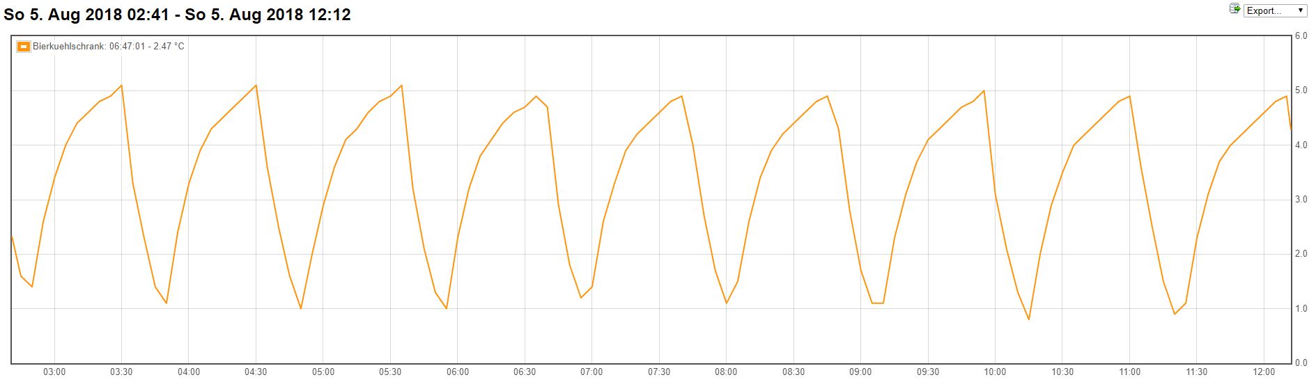

von Heinz (Gast)
Noch eine kleine Ergänzung wenn wir schon über Kühlschränke reden:
So sieht der Temperaturverlauf in einem Kühlschrank aus, der in der Zeit
nicht geöffnet wurde (zugegeben Billig-Teil)- kein Wunder dass das Bier
mal wärmer, mal kälter ist
von michael_ (Gast)
3° Mitteltemperatur?
5° Schwankung ist doch gut!
Was erwartest du?
von Gustav K. (hauwech)
Heinz schrieb:
> kein Wunder dass das Bier mal wärmer, mal kälter ist
Du meinst, das Bier macht den Temperaturgang mit (4°C in ca. 30 Min)?
Einen Start pro Stunde gefolgt von einem 20 min. Lauf ist bei den
aktuellen Temperaturen m.E. ein guter Wert.
Nebenbei: Mit was nimmst du diese Kurve auf?
