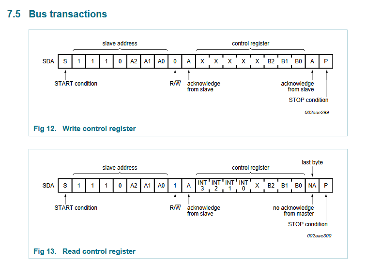

Hallo habe mir ein kleines Board mit PCA9544 zugelegt. Möchte mehrere Temperaturen in verschiedenen Zimmern auslesen. Leider sind die Adressen alle gleich. Beim PCA9544 können ja mehrere Sensoren mit gleicher Adresse angeschlossen werden. Das Datenblatt habe ich versucht zu lesen und zu verstehen. Leider hat das nicht geklappt. Hat jemand ein paar Infos dazu oder ein Beispiel an dem ich lernen kann? Verwende einen Atmega 128 und arbeite mit C. LG Mark

Habe ein Bild zu Thema gefunden. Vielleicht hilft das weiter
Mark schrieb: > Habe ein Bild zu Thema gefunden. Vielleicht hilft das weiter Ich dachte du bist derjenige der Hilfe braucht?? Hab ich wohl falsch verstanden. Georg
Das ist auch so. Habe im Netz nach Info gesucht. Leider ohne (kaum) grossen Erfolg. Das Bild habe ich dabei gefunden. Nach Datenblatt verfügt der PCA9544 über A0, A1, und A2 zur Einstellung der Adressen. Damit hat sich aber mein Wissen zu diesem ICs fast erschöft. Vielleicht kannst du mir weiterhelfen?
Was ich bei diesem IC nicht verstehe, wie kann ich einen zweig auswählen und danach die Adresse der Sensors übertragen und die Daten auslesen. Das mit dem Bus ist ansonsten kein Problem

Hebes bei den einfachen ICs z.B. den PCF.. so gemacht. Brauche jetzt aber 2 Adressen. Die vom PCA und die vom angeschlossenen IC auf dem Zweig. Wie mach ich das?
Vorrausgesetzt adr1_w ist korrekt, würdest du jetzt mit diesem Code 0xff ins control-register schreiben. Schau mal in Tabelle 4 vom Datenblatt, was du schreiben musst, damit du einen Ausgang aktivierst.
Hier mal ein Link zum Datenblatt: https://www.nxp.com/docs/en/data-sheet/PCA9544A.pdf Seite 12 sollte wegen der Beschaltung auch beachtet werden. Der Rest steht im Datenblatt. Die Umsetzung leider nicht. Den Programmcode selber machen oder andere fertige Librarys verwenden.
Mark schrieb: > Hebes bei den einfachen ICs z.B. den PCF.. so gemacht. Brauche jetzt > aber 2 Adressen. Die vom PCA und die vom angeschlossenen IC auf dem > Zweig. > Wie mach ich das? Genauso wie es hier im (sieher Bild )steht.
Wenn ich das richtig sehe muss ein 16 Bit Wort übertragen werdeb. Das besteht aus der Slave Adresse (wridt) und dem Inhalt des Controllregisters. Im Controllregister mus die Adresse des verwendeten Ausganges angegeben werden. Die Auswahl steht in Tabelle 4. Die Adresse des Ausganges wird mit B1, B2 B4 angegeben. es steht dort Control register: Write — channel selection; Read — channel status was ist damit gemeint? Mit Int0 bis Int3 wird das Interrupt eingestellt. Stimmt das soweit? Muss ich die verwendet Adresse des Ausganges nur einmal senden und kann dann Daten übertragen ohne eine ständige Angabe der Adress des Ausganges?

> Nach Datenblatt verfügt der PCA9544 über A0, A1, und A2 zur Einstellung der > Adressen. ... seiner Adresse... Man kann also bis zu acht dieser Bausteine an einem I²C-Bus betreiben, ohne dass sie sich stören. Mark schrieb: > Das besteht aus der Slave Adresse (wridt) und dem Inhalt des > Controllregisters. Die Slave-Adresse ist die des Multiplexers. Das Datenwort bestimmt, auf welchen Kanal geschaltet werden soll. Mark schrieb: > Wenn ich das richtig sehe muss ein 16 Bit Wort übertragen werden. > Das > besteht aus der Slave Adresse (wridt) und dem Inhalt des > Controllregisters. Jein, das erste Byte ist die Adresse des Multiplexers, wie sie immer nach einer Start-Condition notwendig ist, damit der Empfänger weiß, dass er gemeint ist. Es sind zwei Bytes, kein 16Bit Wort - das Bus ist byteorientiert. > Im Controllregister mus die Adresse des verwendeten Ausganges angegeben > werden. Die Auswahl steht in Tabelle 4. Die Adresse des Ausganges wird > mit B1, B2 B4 angegeben. > Es steht dort > > Control register: Write — channel selection; Read — channel status > > was ist damit gemeint? Damit wird überprüft, ob der Kanal richtig geschaltet wurde. > Mit Int0 bis Int3 wird das Interrupt eingestellt. > Stimmt das soweit? Ja. > Muss ich die verwendet Adresse des Ausganges nur einmal senden und kann > dann Daten übertragen ohne eine ständige Angabe der Adress des > Ausganges? Der Multiplexer behält den Zustand bei, bis er über den Zugriff auf das Controlregister geändert wird. Mark schrieb: > Möchte mehrere > Temperaturen in verschiedenen Zimmern auslesen. Nicht mit einem Bus, der für die Geräte interne Verbindung vorgesehen ist. Da bekommst du noch ganz andere Probleme.
Mark schrieb: > Wenn diese Daten zum PCA übertrage steht er auf der Adresse 0xe0, > Channel 0, Interrupt channel 0. > Die Angaben habe ich den Tabellen entnommen. Sehe ich das so richtig? Nicht ganz die Adresse deines PCA9544 ist entweder: Schreiben mit 0xe0 oder Lesen mit 0xe1 wenn A0, A1, A2 gegen GND geschaltet sind. Danach die die Daten zum einstellen Schreiben oder Daten lesen senden. Welche Temperatursensoren werden den von dir verwendet?
