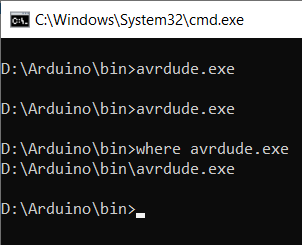

von Stefan F. (Gast)
Rob A. schrieb:
> Beim Start von avrdude.exe (aus avrdude-6.3-mingw32.zip) tut sich nichts.
Wie startest du avrdude? Zeige mal einen Screenshot.

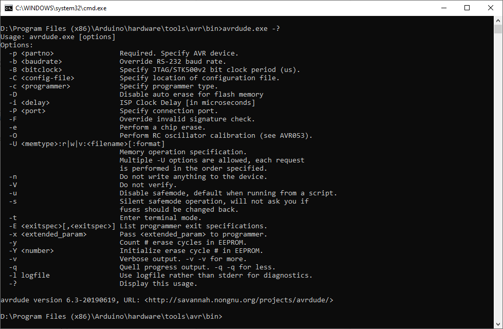

von Christian K. (the_kirsch)
Avrdude muss nicht installiert werden, einfach irgend wo hin entpacken.
http://download.savannah.gnu.org/releases/avrdude/
Mit dem Windows-Explorer in den Ordner gehen in der man Avrdude entpackt
hat
In die Adresszeile vom Windows-Explorer "cmd" eintippen und ENTER
drücken
Es Öffnet sich die Windows-Eingabeaufforderung und man ist schon im
richtigen Ordner
Dann einfach mal "avrdude.exe --help" eintippen und sollte die Hilfe
anzeigen werden
Adminrechte brauch man für Avrdude nicht
Häufiges Problem an der Stelle:
Es kommt die Fehlermeldung das die DLL "libusb0.dll" fehlt.
Die bekommt man hier:
https://sourceforge.net/projects/libusb-win32/files/libusb-win32-releases/1.2.6.0/
"libusb0_x86.dll" aus "bin\x86" in das Avrdude-Verzeichnis kopieren und
in  "libusb0.dll" umbenennen.

von Rob A. (robaugstein)
So sieht es aus...
avrdude.exe und avrdude.conf liegen im aktuellem Ordner.
OK, es liegt wohl an "Symantec Endpoint Protection" - ist leider
vorinstalliert, da Arbeitsrechner. Der avrdude Prozess stürzt einfach
ab, im Windows Event Log steht das auch, aus dem Debugger gestartet
sieht man die Exception. Vorher wird noch sysfer.dll (Symantec) geladen,
ich nehme an, irgendwo da ist was im Argen...
Der erstbeste Download von github funktioniert, genug für heute.

von Marek N. (Gast)
Avrdude steckt auch bei Arduino unter der Haube. Da ist auch die
passende libusb0.dll dabei. Läuft!
GUIs gibt es auch: https://www.mikrocontroller.net/articles/AVRDUDE#GUIs
