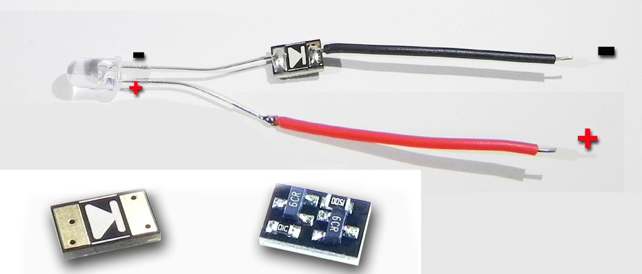

ich bin auf der Suche nach einem Bauteil für folgendes:
eine LED (1,6v 93mA)
soll mit einem 1s lipo Akku betrieben werden
(Spannung geht von 4,2v auf ca 3,5v)
gibt es ein kleines Bauteil was ich da dran machen kann damit die LED
konstante 1,6 Volt bekommt ?
bin für jeden Tipp dankbar!

von Malte M. (mrwhitenoise)
vielen Dank für die schnellen Antworten!
die Infoseite aus dem Link habe ich mir angesehen.
soweit ich das als ziemlicher Laie verstehe, könnte ein FET benutzt
werden.
Allerdings finde ich dort nichts zu dem Fall wo die Spannung der
Batterie im Betrieb abnimmt. (?)
Ich wüsste nicht welchen FET ich benutzen müsste..
einen 27 Ohm Widerstand war auch meine erste Wahl,
allerdings wurde mir gesagt dass eine Konstantstromquelle besser wäre.
Ich kann leider schwer beurteilen wie gut der 27ohm Widerstand
funktioniert,
da es eine infrarot-LED ist welche in einem Tracking-System benutzt
wird.
Es ist recht viel Aufwand um zu bewerten wann die LEDS vielleicht zu
hell oder zu dunkel sind.
Es ist die technisch beste Lösung, ja, aber nicht unbedingt auch eine
notwendige Lösung. Für viele Fälle, wie Raumbeleuchtung, reicht das auch
völlig aus, wenn der Widerstand richtig dimensioniert ist (Absinken der
Flsusspannung bei Erwärmung beachten). Eine KSQ ist da dann oft wie mit
der Kanone und den Spatzen. Daher sind wie gesagt Details notwendig.

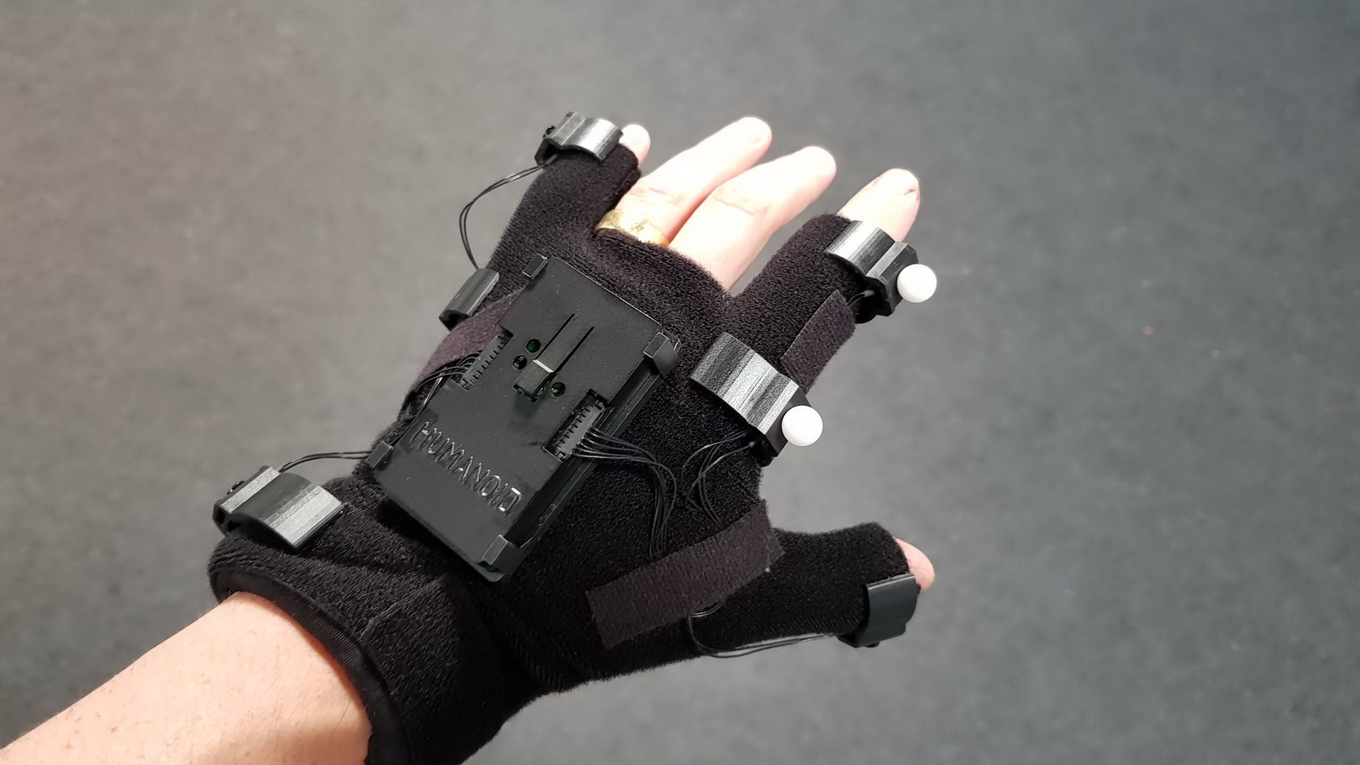

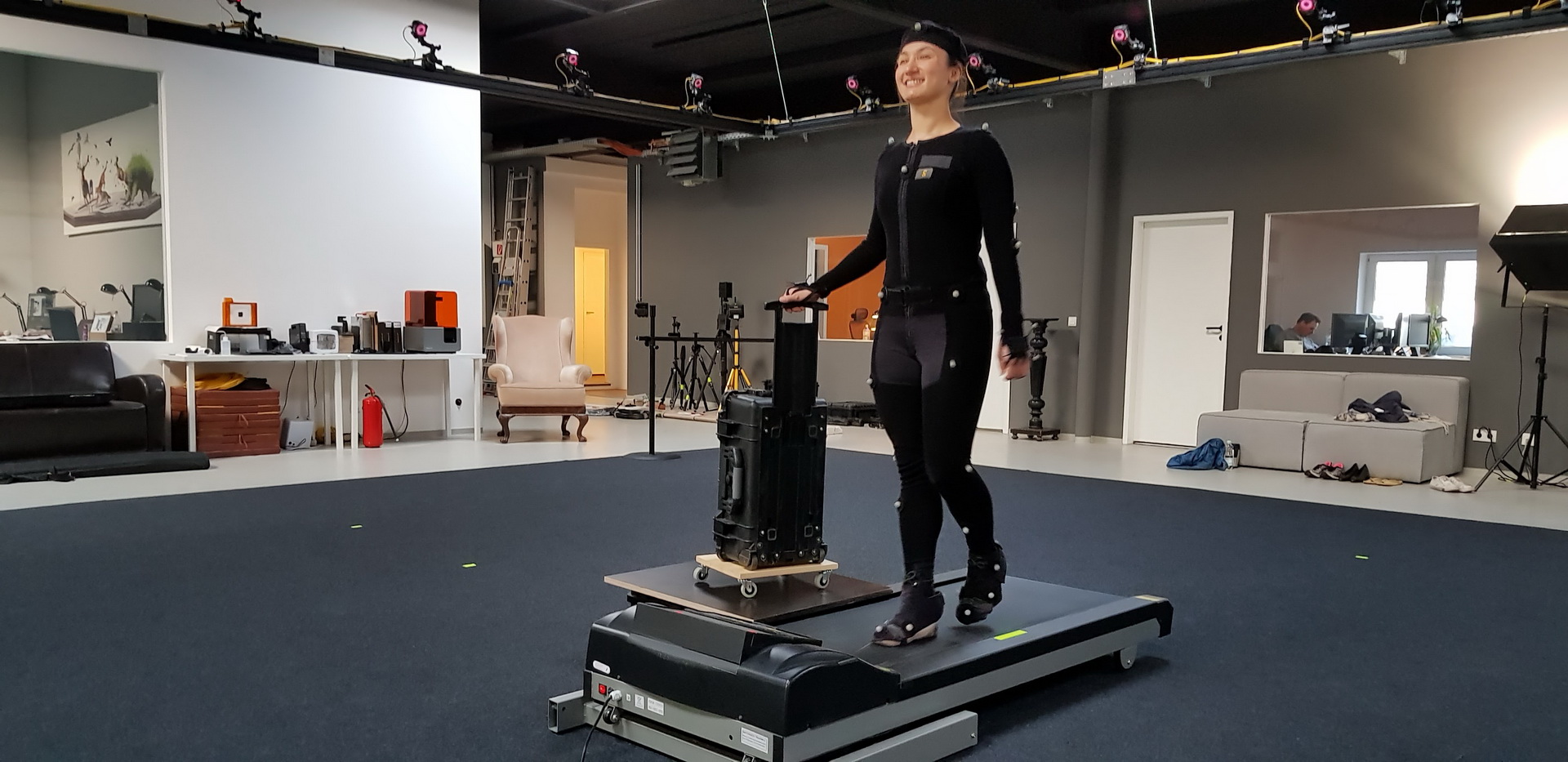

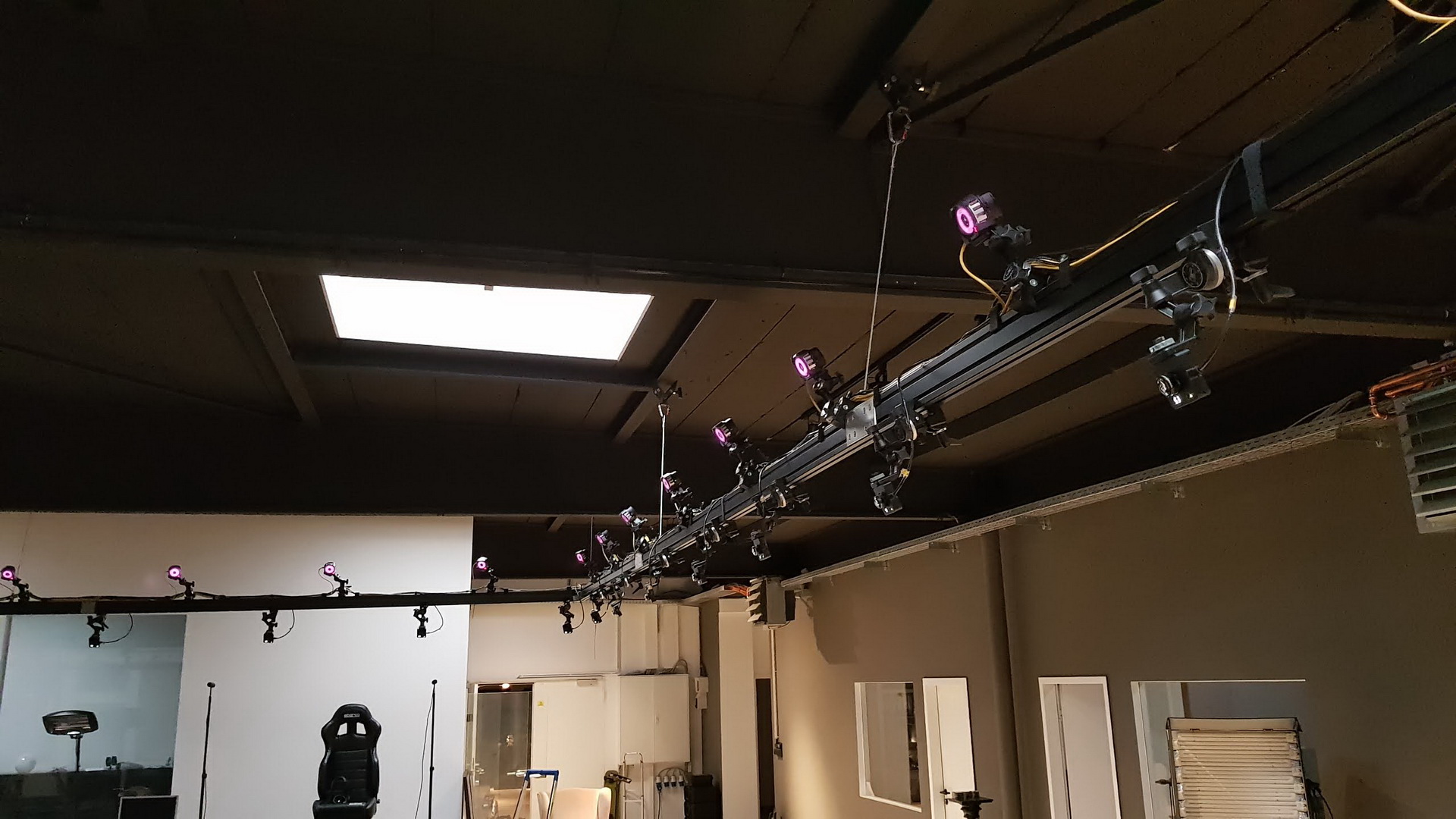

Das ganze soll ein Upgrade für ein Motioncapture System sein.
angehängt sind ein paar Fotos:
es ist quasi ein Ring aus 60 IR-Kameras.
Das Subjekt ;) wird mit Markern versehen welche die Kameras gut sehen
können.
normalerweise haben die Kameras selbst Ring-Lichter (ir) und die Marker
reflektieren nur.
Aber nun gibt es verschiedene Teile (z.B. eine Hand) wo die LEDs von
einem computer gesteuert nach Mustern blinken (nicht sichtbar) und damit
jede LED eine eigene ID hat. (vom Tracking nicht vertauscht werden
können)
ich kann nicht aktiven Marker und reflektierende Marker gleichzeitig
Tracken. (die Qualität leidet dann )
die unkritischen Marker (z.B. Kopf oder Rücken)
möchte ich nun einfach mit konstant-leuchtenden LEDs machen die jede
einen kleinen Akku haben.
ich hatte gehofft es gäbe etwas wie das hier:
https://www.ebay.de/itm/10-Stuck-20-mA-Mikro-Konstantstromquelle-fur-1-11-LEDs-Miniatur-KSQ-Uin-4-28V/351586753163?hash=item51dc341a8b:g:nDkAAOSwLfRbSYjC
aber eben für meine Werte..

von Karl K. (karl2go)
Na also, warum nicht gleich so.
Nimm einen Vorwiderstand. Bei der Spannungsänderung von 4.2 auf 3.5V
ändert sich der Strom von 90 auf 60mA. Entsprechend sinkt die Helligkeit
des Markers um 33%. Das entspricht einer Abstandsänderung des Objektes
vom Marker von 16% (Helligkeit sinkt mit Abstandsquadrat), sprich einer
Änderung von 1m auf 1,16m. Die Änderung des Abstands halt einen höheren
Einfluss als die Spannungsänderung.
Du hast eventuell ein anderes Problem: Du brauchst eine
Unterspannungsabschaltung der LED, sonst ziehen sie Deine Akkus (auch
mit KSQ) in die Tiefentladung. Denn Du siehst den LED (auch mit KSQ)
nicht an, wenn die 3.5V erreicht sind.
nochmals Danke für Eure Zeit!
wegen der Tief-Entladung mache ich mir keine Sorgen.
Ich messe einfach regelmäßig die Spannung und nehme am Schluss LiPos mit
ausreichender Kapazität um locker einen Arbeitstag durch zu halten.
das der Widerstand das einfachste wäre, aber den Nachteil der
abfallenden Helligkeit mit sich bringt, habe ich verstanden.
Daher eben meine Frage ob es etwas gibt das NICHT diesen Nachteil hat.
Mir wurde eine KSQ empfohlen wie im angehängten Bild.
Nun sagt der eine dass es so ein Teil nicht gibt,
der nächste sagt dass es einen großen Spannungsabfall hat.
und wieder der nächste sagt dass der Spannungsabfall minimal ist.
und dann das typische:
"das ist kein Bauteil sondern eine Schaltung"
oder "BD139 bei 93mA sollte ich besser nicht kommentieren"
oder "das was du suchst nennt sich "Konstantstromquelle""
was soll ich denn mit solchen Aussagen anfangen ???
Ansonsten habe ich u.A. nun folgende Vorschläge:
BF245B oder BD139 oder BCR421U oder TPS721 oder HT7318 oder MCP65R41
oder LM334
also BITTE Leute:
wenn ich unterwürfig zugebe dass ich ein Laie bin der keine Ahnung hat
und Hilfe benötigt. - wäre es dann vielleicht möglich mir zu helfen ?
nehme ich mir zu viel vor ??
ich dachte, eine LED an einem Akku zu betreiben sollte machbar sein.
oder sollte ich erstmal weniger komplexe Projekte angehen ?
aber ich benutze doch bereits Widerstände...
die Helligkeit nimmt ab und das möchte ich nicht.
ist es unmöglich ???
ist die Schaltung auf dem Foto ein Fake ??

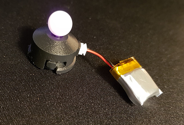

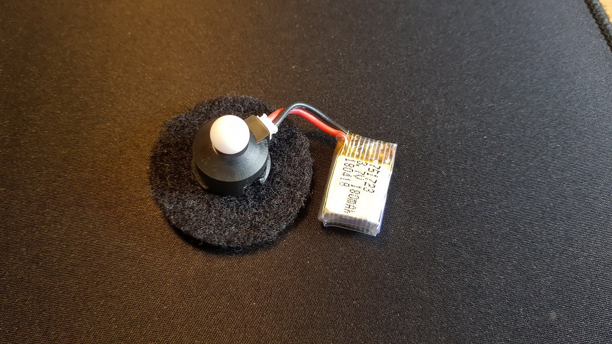

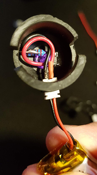

hier..   das ist was ich momentan habe
LED, Lipo, Widerstand (27ohm)

von A. S. (Gast)
Malte M. schrieb:
> Ist die Schaltung auf dem Foto ein Fake ??
Vermutlich nicht, sondern eine Umsetzung einer der verlinkten
Schaltungen.
Die gibt's auch bei Ali für ein paar Cent im Dutzend, muss man halt
finden, auf den spgsabfall achten und ggf. Ein Widerstand anpassen für
den Strom.
ok danke.
ja Christian, das ist nachvollziehbar.
Offenbar muss ich mich selbst etwas mehr mit der Materie beschäftigen
und erst ein paar grundsätzliche Basics lernen.
und wie gesagt, ein 27ohm Widerstand war bereits mein erster Versuch.
Ich habe es probiert, aber mir hat nicht gefallen dass die LED am Anfang
heller ist als die Referenz, und später dann dunkler.
(nochmal: es ist eine infrarot led für ein tracking system.. es geht
nicht um Ästhetik oder so einen Quatsch, sondern darum dass es bei einer
bestimmten Helligkeit optimal funktioniert.
Ich habe eine Kamera wo sich der infrarot-filter weg-schalten lässt,
falls jemand sich fragt wie ich die Helligkeit überhaupt sehen konnte)
exoc, ich würde grundsätzlich auch andere Akkus nehmen.
aber es ist recht wichtig dass das ganze möglichst klein und simpel
bleibt.
ich brauche 44 Stück für einen Menschen..
für 2 Menschen mit ein paar Backup-LEDS also 100.
EGS, danke für die Links.
Die hätte ich nicht in 30 Sekunden gefunden..  vielleicht in 30 Stunden.
ich schaue mir das alles nochmal in ruhe an,
bestelle ein paar teile zum ausprobieren.. und so weiter..
nochmal danke.
irgendwie wird mir das alles weiter helfen,
auch wenn es etwas frustrierend ist dass diese scheinbar so einfache
Sache nicht so leicht zu beantworten ist.
Hab ich doch oben vorgerechnet. Die Helligkeitsabnahme über den
Spannungsbereich bis 3.5V runter entspricht einer Abstandsänderung von
16%. Du monitorst bewegliche Objekte, die werden sich sicher mehr als
16% (16cm bei 1m Abstand) von der Kamera wegbewegen. Also musst Du
sowieso eine Reserve einrechnen. Und dem Bild nach ist die Lichtquelle
auch hell genug.
=> Die Helligkeitsänderung ist an dieser Stelle völlig wumpe.
NIMM EINEN WIDERSTAND!
Christian S. schrieb:
> Ein BF245B wird die 93mA wohl kaum alleine schaffen. An Stelle des BD139
> kannst Du auch einen BC337 oder BC338 einsetzen.
Kann denn hier keiner rechnen?
Akku 4.2V
LED 1.6V
Shunt 0.7V
bleiben bei vollem Akku 1,9V, die der Transistor verbraten muss. Sind
bei 90mA etwa 170mW. Ein Sot23 kann 300mW.
=> Geht. Man muss nur den Shuntwiderstand einer 20mA Konstantstromquelle
auf 1/5 verringern. Bei einer Shuntspannung von 0,7V muss der Widerstand
für 20mA 35ohm sein. Da auf der Platine kein Widerstand in dieser
Größenordnung ist, vermute ich das Bild ist falsch.
Der resultierende Widerstand für 90mA muss 8ohm sein. Dazu löte man über
den 35ohm (real wahrscheinlich 33ohm) Widerstand einen 10ohm Widerstand.
> Ebay-Artikel Nr. 351586753163
KSQ nicht geeignet, denn sie bezieht den Basisstrom nach der LED. Damit
kann sie nicht weit genug runterregeln. Eine geeignete Schaltung greift
den Basisstrom vor der LED ab. Allerdings hab ich so eine KSQ noch nicht
fertig gesehen.
