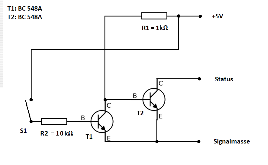

Hallo, ich möchte eine Öffner Schaltung durch Transistoren realisieren. Ziel: S1 offen --> Durchgang zwischen C und E von T2 S1 geschlossen --> kein Durchgang zwischen C und E von T2 (so wenig wie möglich Strom soll "fließen") Funktioniert die angehängte Schaltung? Was noch schöner wäre wenn mir jemand ein einzelnes Bauteil nennen kann was das umsetzten kann. Danke und Grüße Benjamin

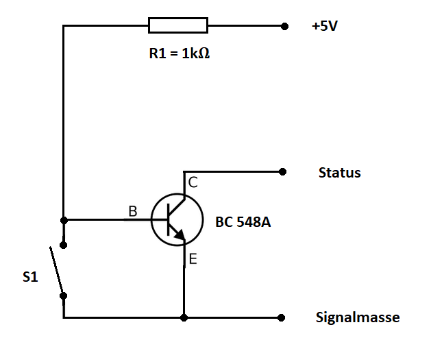

Für was wird T1 benötigt? Ich denke der ist überflüssig -> Schalter einfach mit Masse und der Basis von T2 verbinden.
Johnny B. schrieb: > Für was wird T1 benötigt? Ich denke der ist überflüssig Ich denke, der ist sogar kontraproduktiv. U_CE von T1 wird nicht unter U_BE=0.7V gehen und das sieht T2 auch und deshalb leitend bleiben.
Benshy N. schrieb: > Funktioniert die angehängte Schaltung? Bitte entferne T1. Ersatzlos. Grund hat HildeK schon richtig genannt.
HildeK schrieb: > Ich denke, der ist sogar kontraproduktiv. U_CE von T1 wird nicht unter > U_BE=0.7V gehen und das sieht T2 auch und deshalb leitend bleiben. Das kann sogar stimmen.

Benshy N. schrieb: > so wenig wie möglich Strom soll "fließen" Wenn du den NPN durch einen P-Channel MosFET ersetzt (z.B. 2N7002), kann R1 hochohmiger werden (->weniger Stromverbrauch). Allderdings steigt damit auch die Fehleranfälligkeit, wenn die Leitung zwischen Schalter und FET lang ist.

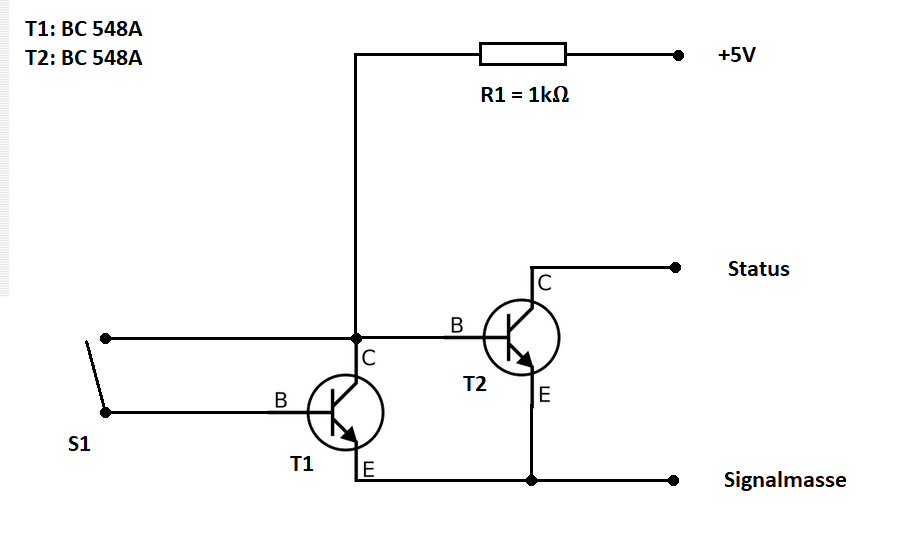

Benshy N. schrieb: > Funktioniert die angehängte Schaltung? Versteht mich nicht falsch, ich bin nicht dagegen, dass solche fragen gestellt werdendürfen aber ich mich trotzdem, warum man sowas nicht einfach ausprobiert, anstatt erst andere Leute zu fragen. Geht doch auf'm Steckbrett ganz schnell. (Oder von mir aus auch in LTSpice...) Und um nun doch noch auf die Frage zu antworten: In Deiner gepostete Schaltung einen Widerstand (z.B. 10k) zwischen Schalter und T1 und den anderen Anschluss des Schalters direkt an +5V.

Danke für die Infos und die Unterstützung. Dann bestell ich mal die Einzelteile. Harald W. schrieb: > Ein Relais. :-) Danach hatte ich im Vorfeld gesucht aber leider ohne Erfolg :-) M.A. S. schrieb: > Versteht mich nicht falsch, ich bin nicht dagegen, dass solche fragen > gestellt werdendürfen aber ich mich trotzdem, warum man sowas nicht > einfach ausprobiert, anstatt erst andere Leute zu fragen. Und ich verstehe nicht wieso man immer gleich eine Diskussion lostreten muss. Ich hab noch keine Teile da um schnell was aufzubauen. Außerdem hätte ich ja ,wie Du eventuell bemerkt hast, die Schaltung falsch aufgebaut und dann hätte ich sowieso fragen müssen und zuvor sinnlos Geld rausgeworfen. Wenn Du keine Lust hast zu antworten dann lass es einfach. Ich dachte ein Forum ist genau für solche Fragen. M.A. S. schrieb: > Und um nun doch noch auf die Frage zu antworten: > In Deiner gepostete Schaltung einen Widerstand (z.B. 10k) zwischen > Schalter und T1 und den anderen Anschluss des Schalters direkt an +5V. Sorry das verstehe ich nicht. T1 muss ja raus...

Benshy N. schrieb: > Sorry das verstehe ich nicht. T1 muss ja raus... Ja, aber wenn du unbedingt deine Schaltung verwenden wollen würdest, was du jetzt in Wirklichkeit aber gar nicht mehr willst, es sei denn der Schalter muss aus gewissen Gründen an die +5V Versorgungsspannung angeschlossen werden, nur dann müsstest du es so machen wie M.A. S. es vorgeschlagen hat.
Man könnte in der Schaltung von M.A. S. noch vor R2 einen Widerstand R3 mit 47k nach Signalmasse einbauen, damit die Basis von T1 bei geöffnetem Schalter ein klares Massepotenzial hat und somit keine HF-Störungen empfängt.
Ok, ich verstehe. Noch als Info: Die Schaltung muss keine hohen Frequenzen vertragen bzw. schalten können. S1 bleibt in der Regel immer offen. S1 geht nur im Störungsfall zu und dann soll T2 relativ zügig auf machen. Ich baue es jetzt erstmal ohne T1 auf und schau ob es so funktioniert wie gewünscht. Danke nochmal.
dr vorwiderstand ist viel zu klein mit 1 K. Der sollte minimal 4,7 K betragen, sonst brät der Widerstand die Versorgung von 5 V runter bis gerade mal ca. 0.,7 V, wo dr Transistor schließt. (Sättigung). Zudem sollte die Transistoren wenigstens eine Diode an die Basis erhalten, um wenigstens den Wirkungsgrad dieser """Verheizschaltung""" etwas zu erhöhen. Wozu ist T2? Na, um den 2. zu sperren! Dem wird durch schließen des Tasters der Basisstrom entzogen, weil T1 diese gegen GND zieht und somit T2 öffnet (sperrt). Richtig? Rischdisch!!?

T2sperre schrieb: > der vorwiderstand ist viel zu klein mit 1 K. Der sollte minimal 4,7 K > betragen, sonst brät der Widerstand ... Ich würde alle Widerstände einfach mal um den Faktor 5 bis 10 erhöhen (R1=10k und R2=47k), dann funktioniert die Schaltung immer noch.
Benshy N. schrieb: > Funktioniert die angehängte Schaltung? Nein. Ach Du grüne Neune schrieb: > dann müsstest du es so machen Besser. Ach Du grüne Neune schrieb: > 1_Servo_Alarmschaltung_2.png Noch besser.
