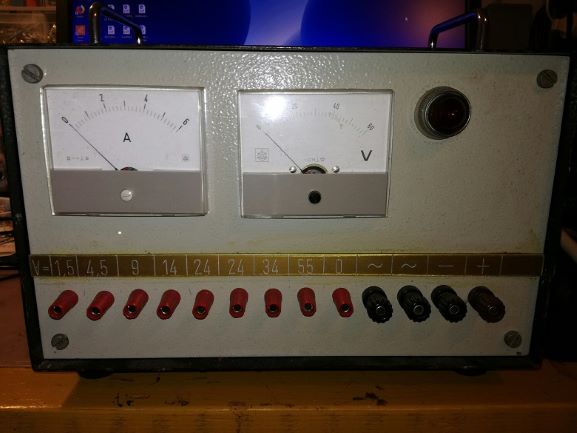

Hallo an alle, ich habe in Schwiegersvater's Dachboden ein altes Netzteil gefunden, den ich nicht benutzen kann. Der sieht so aus wie im Bild und ich kann nirgentwo Spannung messen, obwohl er an ist und man hoert deutlich den Trafo. Die Sicherung ist nicht durchgebrannt. Ich wundere mich das an der vorderen Leiste der Wert 24V 2x nebeneinander vorkommt. Hat einer eine Idee, wie ich das Netzteil richtig benutze? Gruss Andrej

Ich vermute du musst die roten Buchsen mit der 0-Buchse brücken und bekommst dann an + - die Spannung
Und mach mal ein ordentliches Bild damit man die Beschriftung nicht nur in der Mitte sehen kann.
Marc Horby hatte recht! Zwar sind die gemessene Werte nicht so ganz exakt, aber ich kann sowohl eine Wechselspannung, als auch eine Gleichspannung messen. Nur, wenn ich die Buchsen 0 und 55 verbinde (ich messe so 58V), dann hoere ich aus dem Gaeret ein lautes knistern und es fliesst ein groesser Strom. Das sehe ic han den Funken, die an den Buchsen entstehen. Kan es sein, das der Selengleichrichter der verbaut ist schon gealtert ist?
Andrej O. schrieb: > Kan es > sein, das der Selengleichrichter der verbaut ist schon gealtert ist? Kann schon sein. Die alten Dinger vertragen auch Überlastung nicht so gut und sperren tun sie sowieso schlechter als Silizium. Wenn das Netzteil also mal gequält wurde, ist das mögl. ein Grund, warum es auf den Dachboden getragen wurde. Gleichrichter austauschen ist aber nicht schwierig.

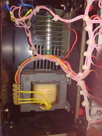

Danke, Matthias S. Ich werde bei Conrad eine Siliciumbruecke bestellen und auch einen Kondensator fuer die Gleichspannung verbauen - so einige tausend uF. Ich habe das Netzteil mal auseinadergebaut und lege zwei Bilder bei. Dort siet man, das es da recht ordentlich zur Sache geht... Gruss an alle!

Günter Lenz schrieb: > Dann hast du wahrscheinlich einen Kurzschluß gemacht. > Die roten Buchsen beziehen sich alle auf die Null-Buchse, > da kommt Wechselspannung raus. Die ~~ -Buchsen sind > Eingänge, da schickst du die Wechselspannung rein, > und an +- kommt dann Gleichspannung raus. So sehe ich das auch,läßt sich mit einem Ohm-Meter in einer Minute überprüfen. 0-Buchse muß niederohmigen Durchgang gegen die anderen Buchsen haben, Widerstand ansteigend in Richtung 55V.

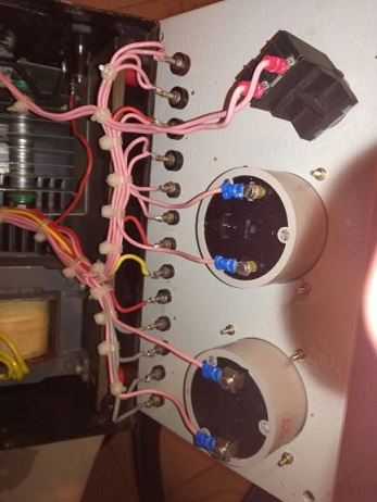

Hi, Seht euch mal die Verkabelung der Rückseite der Frontplatte an. Dort ist eindeutig zu sehen, das Buchse "0" mit der (von vorn gesehen) linken Wechselspannungsbuchse direkt verbunden ist (man verfolge das Kabel zwischen den beiden Buchsen). Das heißt: Um das Netzteil in Betrieb zu nehmen, ist die Buchse "0" mit einer der Auswahlbuchsen (1.5, 9, 24 usw) zu verbinden. An den beiden Wechselspannungsbuchsen liegt dann eine entsprechende Wechselspannung an. Parallel zu diesen Buchsen hängt der Selen-Gleichrichter, und somit gibt dieser an "+" und "-" eine Gleichspannung aus. Die 55V sind schlicht zu viel für den Selen-Gleichrichter oder er ist defekt. In dieser einfachen Schaltung kann er aber direkt gegen einen SI-Gleichrichter ersetzt werden. Ich würde irgendwas im Bereich 80V/6A einsetzen. Dahinter dann zwei Sieb-Elkos 63V/4700yF parallel geschaltet, evtl. reichen auch 2*2200yF. (Werte sind nur als Vorschlag zu sehen) gruß tobi
Danke tobi, haste kurz un buendig erklaert. Ich habe mir eine Skizze angefertigt und sofort alles verstanden. Als Si Gleichrichter habe ich Zuhause einen KBPC3501 (70V/35A) gefunden. Ich denke er muss passen. http://eicsemi.com/DataSheet/KBPC35.PDF Fuer den Kondensator habe ich mich noch nicht entschlossen... Gruss an alle Andrej O.
