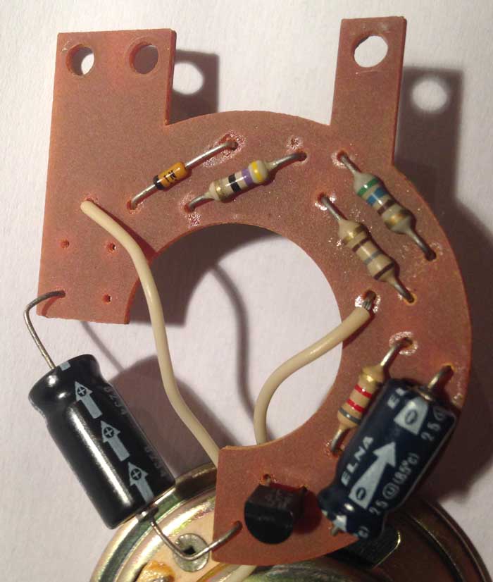

Hallo, ich soll eine Türsprechanlage reparieren und habe nun den Türlautsprecher ausgebaut auf dem offenbar auch eine Art einfacher Verstärker ist. Die Anlage ist von Seko und es gibt nur ein Telefon 600. Die Kabel habe ich schon alle nachgezogen und geschaut, ob es Kontaktproblme gibt. Gibt es eine Möglichkeit wie ich den Lautsprecher überprüfen kann mittels Labornetzteil oä? Habe die Diode und Transistor nachgemessen mit DMM und scheinen ok. Elkos kann ich momentan nicht messen. Vielen Dank
Na komm, beschreibe doch bitte den Fehler ETWAS genauer! Muss bei ein paar mA vom LNT knacken, beim ein/aus schalten.
Also man versteht unten an der Tür nichts, kein Knacken nichts. Oben am Hörer kann man den an der Strasse hören.
Jetzt habe ich doch einmal den Lautsprecher durchgemessen und kein Durchgang festgestellt. Auch am Signalgenerator nix. Wie kann das denn passieren??
Tim schrieb: > Jetzt habe ich doch einmal den Lautsprecher durchgemessen und kein > Durchgang festgestellt. Auch am Signalgenerator nix. Wie kann das denn > passieren?? Drahtbruch.

So habe von einem ungenutzen Siedle Hörer den Alutsprecher ausgebaut, hatte um die 50Ohm, aber ging da auch an der Tür. Ist ein bisschen leiser vielleicht, aber noch ok

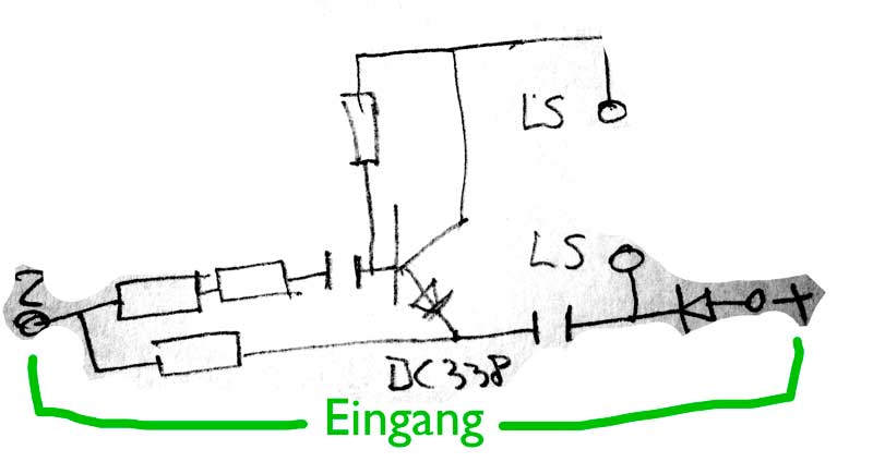

Wie nennt man eigentlich die Schaltung? Würde danach gerne einmal suchen wie das funktioniert
Tim schrieb: > Wie nennt man eigentlich die Schaltung Wenn der Schaltplan richtig gezeichnet wäre: Verstärker 1 stufig in Emitterschaltung. Der Widerstand zur Basis sollte zu einem Strom führen, der den Transistor halb durchschaltet (Kollektorspannung VCC/2). Über den Kondensator (der gleichzeitig die übertragene Frequenz nach unten begrenzt) wird dann das Signal eingekoppelt. Ein paar Bautdile sind aber nicht richtig abgezeichnet.
Hatte ein Foto von beiden Platinenseiten gemacht und übereinander gelegt. Kann natürlich trotzdem sein dass sich ein Fehler eingeschlichen hat, war mir jetzt nicht bewusst
goo(PUNKT)gl/images/x5jSSX Das könnte schon hinkommen. Muss ich wohl nochmal auf die Platine schauen
