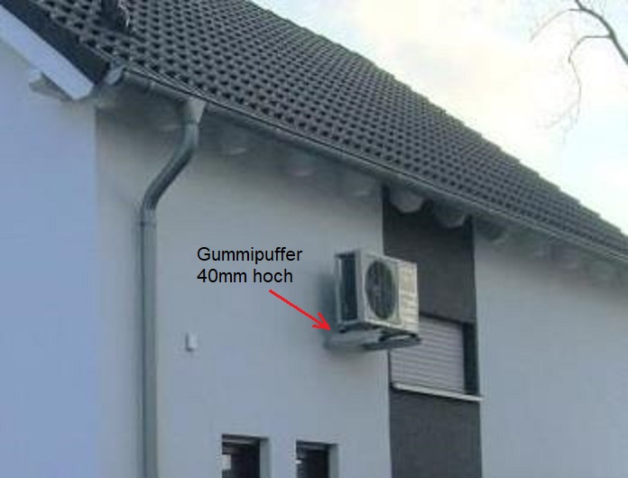

Bei der nächsten Klimaanlage sollten vorher noch Gummipuffer verbaut
werden, es könnte sonst sein, dass sich die Vibrationen des Kompressors
über das Mauerwerk in den Innenraum übertragen!

Wie wäre eigentlich die Lärmentwicklung einzuschätzen wenn man das Ding
stattdessen aufhängt, müsste das nicht eine noch bessere Entkopplung
geben?
