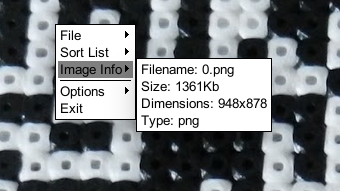

About Fenster? So etwas habe ich gar nicht. Einen Fernseher habe ich auch nicht, deswegen ...
pegel schrieb: > About Fenster? Wenn man in "feh" auf "About" klickt(e), erscheint ein Fenster mit Informationen über den Autor in dessen Hintergrund eine knapp bekleidete Dame dargestellt wurde oder so in der Art. Das dann mit "schöner Musik von yt" und der Abend ist gesichert?
Gibt es in meinen Programm nicht, siehe Bild. Und ja, schöne Frauen kommen auch vor. Aber meist Landschaften und Industrieruinen, möglichst in HDR. Das beruhigt.
Unter File, wie normal üblich, gibt es auch kein About bei mir.
