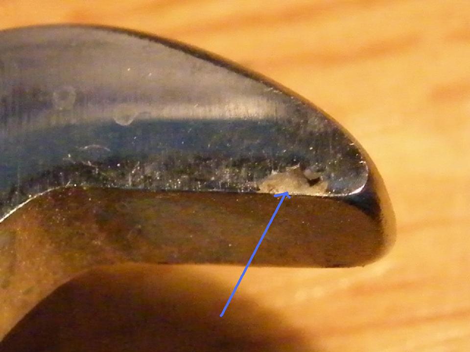

ich habe diverses Werkzeug (Maulschlüssel, Inbus, usw.), welches aus
Stahl ist, der fast dunkelschwarz ist.
Die Teile rosten leicht und habe einen Schlüssel mit Rostlöser behandelt
und nun ist zwar der Rost weg, aber der Stahl ist jetzt auch blank.
Wovon kam die schwarze Färbung? Und bildet sich diese wieder von selbst?
Das war Rost [0]
Nein, aber da kann man chemisch nachhelfen.
[0] https://de.wikipedia.org/wiki/Br%C3%BCnieren

Brünieren hast Du schon gelesen. Härten in Öl erzeugt auch dunkle
Oberfläche. Gegen Rost hilft das aber nicht. Maulschlüssel kann man
eingeölt lagern. Aber Vorsicht mit öligen Putzlappen. Sie neigen zur
Selbstentzündung!

Brüniert als masshaltiger Rostschutz.
Nicht wenn man die poröse Oberfläche wie vorgesehen immer leicht
eingeölt hält (also einölen, trockenwischen).
Wie kommt man auf den groben Unsinn ?
Natürlich. Blitzschnell ruiniert.
Nein, da muss man schon nachhelfen, es gibt Kaltbrünierungen, aber
ziemlich sicher war es heissbrüniert.
Dann wird er natürlich noch schneller rosten.

nicht ganz. Er kann ja immerhin seine nun blanken Teile gut einfetten
oder einölen. Dann hat er zwar bei jeder Benutzung das Fett an den
Händen und muß die Werkzeuge nachfetten (was er offenbar jahrelang
vernachlässigt hat) - aber diese Strafe muß sein.

60-85% Phosphorsäure (Zu Apothekerpreisen als Rostumwandler erhältlich)
(Flugrost! Bei dickeren Schichten ergibt das keine geschlossene,
Gasdichte Oberfläche. Hält also nich sehr lang)
Schwärzen mittels zB. Leinöl fällt glaube aus, da Temperaturen von
über ~400°C benötigt werden. Das wieder auf die richtige Härte bringen,
wird kaum möglich sein. Zumindest ohne es wieder blank zu polieren.

Mit Petroleum (WD40) und danach Öl abreiben sollte reichen.

Brünieren wird oft bei Waffen benutzt. Da nimmt man Ballistol (oder
jedes andere Weissöl) um die Waffen zu reinigen, Flugrost mit einem in
Öl getränkten Lappen entfernen und damit auch leicht einzuölen.
