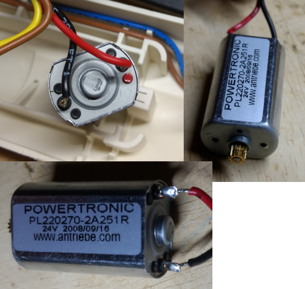

Mein Miele Geschirrspüler hat gestern leider aufgehört zu arbeiten: Nach
dem letzten Spülvorgang stand am Display "Fehler bei autom. Türöffnung -
Kundendienst rufen".
Ich hab zuerst natürlich gleich mehrmals probiert aus-/einschalten,
leider immer wieder gleicher Effekt. Nach 3-4 Versuchen, blieb das
Display dann komplett dunkel und er reagierte auf keine Tastendrücke
mehr.
Irgendwie hatte ich dann gleich mal ELKOs im Bereich der
Spannungsversorgung unter Verdacht. Und damit lag ich auch recht gut:
Bis zur Hauptplatine in der Tür bin ich vorgedrungen und konnte dort 2
aufgeblähte ELKOs ausmachen. Brauchbare Ersatztypen hatte ich bei der
Hand und eingelötet. Effekt: Man kann ihn jetzt problemlos
aus-/einschalten. ABER: direkt nach dem Einschalten macht der Motor von
der elektr. Türöffnung ein ganz kurzes Geräusch mit minimaler
auf-Bewegung, dann steht wieder der Fehler im Display.
Den Motor hätte ich dann mal ausgebaut. Dank der Aufschrift am Motor
(PL220270-2A251R) konnte ich auch gleich den Hersteller und Typ
identifizieren:
https://www.power-tronic.com/wp-content/uploads/PowerTronic-DC-PL22-DC21.32.pdf
Optisch scheint er OK zu sein. Kurz an eine 24V Stromquelle
angeschlossen sieht die Sache anders aus: er läuft unrund, macht
Geräusche die sich nach innerem Kurzschluss anhören. Das Multimeter
zeigt eine Stromaufnahme von 1800mA an, obwohl es lt. Datenblatt <110mA
sein sollten.
Der wird wohl defekt sein. Jetzt meine Frage: woher könnte man so einen
Getriebemotor als Privatmann bekommen?
Ich frage morgen gleich mal beim Hersteller direkt an, aber ich hab das
Gefühl, dass ich da als Privatmann mit einem Einzelstück nicht gern
gesehen bin.
Im Internet hab ich schon einiges gesucht, aber ausser eingen
abgelaufenen eBay Angeboten nichts gefunden.
danke für Tips!
vG Alram

von Alram L. (alram)
Danke für die Tipps.
Ich habe bisher nur das Planetengetriebe abgebaut und geöffnet. Dieses
ist einwandfrei. Selbst ohne aufgesetztem Getriebe nimmt der Motor
1,8A@24V auf und dreht sich mM. zu langsam und nicht gleichmässig. Das
Motorgehäuse ist so verpressst, dass man es nicht öffnen kann, wenn ich
das aufmache, bleibt das nie wieder zusammen.
Der Geschirrspüler ist ein Miele G 1834 SCi, Type HG03, auf dem
Motorschloss (nicht nur der Motor, sondern eine Baugruppe) steht die
Teilenummer 06715062.
Siehe Foto im Anhang. Glaube nicht, dass es Sinn macht/zielführend ist,
diesen Motor zu öffnen.

von Klaus R. (klaus2)
...man sieht es nicht gut, aber das sieht sehr einfach aus! Die 4
rückseitigen Pressnasen etwas wegbiegen - offen...
Klaus.
Weil es eh schon egal ist, hab ich den Motor mal aufgemacht: Ein
standard Gleichstrommotor wie man ihn aus der Schule kennt:
3 x Wicklungen, Kollektor + Kohlebürsten.
Alle Wicklungen haben Durchgang. 2x7 Ohm, eine ca. 10 Ohm (ist diese
Differenz OK?)
Nicht mehr Verschmutzung, als man erwarten würde. Kollektor hat
allerdings tiefe Laufspuren. Habe alles gereinigt, ins Lager einen
Mikrotropfen Lagerfett rein. Zusammenpressen war dann nicht mehr ganz so
einfach...dabei is wohl auch etwas schief gelaufen. Jedenfalls dreht
sich der Motor jetzt überhaupt nicht mehr...
@klaus: ich hoffe dein akademisches Interesse wäre damit gestillt.
Damit bleibt die Frage nach einer Bezugsquelle ...
Klaus R. schrieb:
> ...hm, 7 Ohm klingt ziemlich wenig. Da lief bestimmt was mit den Bürsten
> schief beim Zusammenbau.
die hab ich direkt nach dem zerlegen am kollektor gemessen ... also
schon vor dem zusammenbauversuch, der schief gelaufen ist.
Der Andere schrieb:
> Schon mal auf den 100 Seiten Ersatzteilservice nachgeschaut, die sich
> öffnen wenn man nach "Miele Geschirrspüler Ersatzteile" oder ähnlich
> sucht?
ja - und leider nicht fündig geworden.
Der Andere schrieb:
> Schon mal beim Miele Ersatzteilservice nachgefragt?
ja heute morgen. Ersatzteil wäre morgen verfügbar und kostet 220,-. Ist
natürlich eine Lösung, aber wenns ein wenig günstiger sein darf ...
Wobei: Gerade eben habe ich die Fa. PowerTronic telefonisch erreicht.
Sie verkaufen eigentlicht nicht an private, ausser genau dieses eine
Modell, welches in Miele Geschirrspülern verbaut ist. Zahlung geht sogar
per PayPal, damit man nicht sinnlos lang auf Vorauskasse/Zahlungseingang
warten muss. Warte jetzt noch auf ein Angebot/Proformarechnung ... aber
ich denke die werden deutlich weniger verlangen als der Original Miele
Ersatzteil.
vG Alram
Jetzt darf ich mich auch wieder mal kurz melden:
Angebot von PowerTronic sind 55,- inkl. Steuer & versand nach
Österreich. So wie es aussieht, werde ich dann mit eur 55,- + 2 ELKOs
einen 9 Jahre alten 1.800,- Geschirrspüler zu einem etwas längerem Leben
helfen.
Ich finde das jetzt nicht so schlimm. Immerhin läuft der Spüler bei uns
täglich 1-2x (insbesondere die letzten 4 Jahre - seit den Kindern). Der
Motor arbeitet natürlich bei jedem Tür auf-/zu. Da bei unser die Türe
eher wegen jedem Glas extra aufgemacht wird, anstatt Geschirr
anzusammeln und dann alles auf 1-2 mal einzuräumen, hat der Motor in
unserem Fall ziemlich sicher viele start-/stops bzw. laufzeiten hinter
sich. Dass der mal kaputt wird ... soll sein.
Der Miele Ersatzteil ist natürlich eine gesamte Baugruppe mit
Mikroschalter, hochwertigen (massiven) Spritzgussteilen, dem besagten
Motor und einer recht massiv aussehenden Rutschkuppplung. Das dies nicht
1:1 mit dem reinen Motorpreis zu vergleichen ist, sollte jedem klar
sein. Natürlich hätte ich auch die 220,- gelöhnt, hätte es keine
Alternative gegeben.
Zur Überstromerkennung: Ich vermute schon, dass da eine verbaut ist. Wie
sonst hätte er denn nach angeschlossenem Motor und einschalten SOFORT
den Fehler auslösen können (bei nicht angeschlossenem Motor hingegen
dauerte es mehrere Sekunden - vermutlich eine volle Fahrtlänge ohne eine
Endlage zu erreichen)? Vermutlich ist der hinterlegte Grenzwert einfach
etwas zu hoch. Somit konnte der Motor schon länger mehr Strom als
kalkuliert beziehen und die ELKOs etwas stressen (das waren schon welche
für 105°C).
Hätte das der Servicetechniker machen müssen, wäre es ziemlich sicher
Sollte jemand später einmal auf diesen Thread stossen: Letztlich waren
es wirklich zwei ELKOs und der Motor um gut 50 EUR. Die Maschine
funktioniert jetzt wieder einwandfrei.
Man muss allerdings nach dem Einbau des neuen Motors einen Reset auf
Werkseinstellungen machen. Scheinbar behält sich die Maschine einen
Fehlerstatus und fährt die Tür nur so selten wie möglich und schaltet
damit die Komforschliessung ab (nach dem die Bauart der Türe aber nicht
ausgelegt ist ohne die Komfortschliessung zu funktionieren, geht die Tür
dann wirklich nur mit sehr viel Kraft zu).

von Patrik Stahl (Gast)
Ich grüsse Sie
Und wie wird der Reset durchgeführt ? Habe nämlich genau das gleiche
Problem. Der Motor dreht, die Microschalter schalten. Habe die komplette
Mechanik auseinander gebaut - die Zuglasche zurückgesetzt. Der Alarm
hört auf. Tür schliesst manuell - und da die Zuglasche in der richtigen
Position ist ,kann ich ein Waschprogramm anwählen und starten. Sobald
ich aber den Türgriff betätige - fängt der Sch..Spass von vorne an.
Im Einstellungsmenü irgendwo 'auf Werkseinstellungen zurücksetzen'
suchen ... oder so ähnlich. Wenn man alle Menüpunkte durchforstet,
sollte man es finden. Ist eigentlich selbsterklärend ...
Frohe Feiertage!
Alram
von Wolle (Gast)
Na ja, ich bin schon ziemlich enttäuscht von Miele, habe auch das
Problem mit dem Motor für die Tür. Angeblich sind die Maschinen ja auf
eine Lebensdauer von 10 Jahren getestet, habe den zweiten Defekt in 9
Jahren, macht eine MTBF von nur 4,5 Jahren. Das ist gemessen am Preis
meiner Maschine nicht zufriedenstellend.
Habe mir auch einzeln den Motor bestellt, weil ich den Preis für das
komplette Ersatzteil von Miele als überhöht empfinde. Wenn ich die
Kosten für den Motor rechne (den bekommt man ab 50 Stück übrigens noch
günstiger), dazu zwei Microschalter, eine Zahnstange aus Plastik, eine
Welle mit Zahnrad und das Gehäuse komme ich auf einen Materialwert von
geschätzt 60 Euro. Für das lange Vorhalten der Ersatzteile gestehe ich
denen ja gerne nochmla 60 Euro zu, dann wären wir bei 120, die für das
Teil laut Internetanbieter veranschlagten rund 240 Euro empfinde ich als
überteuert.
Übrigens: Habe schon beim Kauf der Maschine nachgefragt, ob es denn eine
Möglichkeit gibt, die automatische Türschließung zu deaktivieren, wenn
die Maschine abgeschaltet bzw. im Stanby ist, weil es mir von
vorneherein als logisch erschien, dass das Teil ausfallen wird. Die
Option gibt es natürlich nicht, so zieht die Maschine bei jeder
Berührung zu und die autoamtische Schließung zieht so am Tag
unnötigerweise locker 10 mal zu, ohne dass das einen Sinn machen würde.
von Holger Issle (Gast)
ich hab grad auch das Problem mit dem Türmotor, wobei beim meinem 9
Jahre alten Gerät nur "F33" erscheint. Ich habe bei der Firma
Powertronic angefragt, und innerhalb von 5 Minuten kam das Angebot. 35€
plus 9€ Versand plus MwSt = 53€ in Summe. Ich bin froh den überhaupt
einzeln beziehen zu können!
Vielen Dank und Mit freundlichen Grüßen,
Holger

von Axel Lau (Gast)
Super Beitrag! Hat uns sehr geholfen.
Ersatzteil bestellt und gleich eingebaut und gelötet.
Alles funktioniert wieder!
Vielen Dank!
