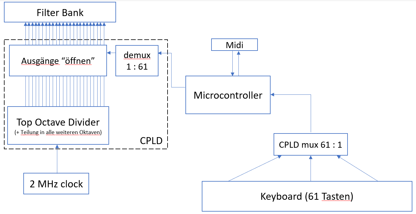

gleich vorweg geschickt die Ankündigung, dass ich nicht allzuviel Ahnung
im Bereich CPLD- Programmierung habe. Vielleicht kann mir ja bei meinem
Vorhaben dennoch jemand helfen oder mir die Idee des Vorgehen
vermitteln:
Ich würde gerne den TOG S50240 mit dem CPLD MAXII EPMT100 simmulieren.
Eine Inputclock von 2MHz wird in 13 Ausgangssignale mit 50% duty cycle
geteilt (/451, /426, /402, /379, /358, /478, /239, /253, /268, /284,
/301, /319, /339).
Soll ich einfach versuchen 13 Divide-by-N counter zu programmieren oder
gibt es eine effizientere Art? Ich würde Quartus als Programm nutzen,
dann als Verilog schreiben oder Blockdiagramme nutzen, was ist für den
Anfang der einfachere Weg?
Dann danke ich schon mal, lg

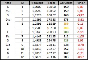

von J. S. (engineer) Benutzerseite
Ich würde auch einen FPGA vorziehen, es sei denn, es braucht ein
bestimmtes Gehäuse. Die Originalbausteine sind ja teilweise erschreckend
teuer. Es gibt bekanntlich kleine Platinen mit DIL-Füsschen und
aufgelötetem Chip, die als universelles replacement fungieren.
Ja, Ich würde hier z.B. keine DDS verwenden, wenn da nicht Dithering und
Werteinterpolation verwendet wird, bzw. reine Sinuswellen erzeugt werden
sollen, weil sich das sonst nicht gut filtern lässt. Das erzeugt
unharmonische Spektrem, speziell beim Phasing etc.
Besser ist es tatsächlich, eine stärker verstimmte Frequenz hinzunehmen
und dafür ein sauberes Primärsignal zu haben.
Als Anregung:
http://www.96khz.org/htm/pldmodularorgan.htm

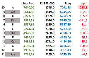

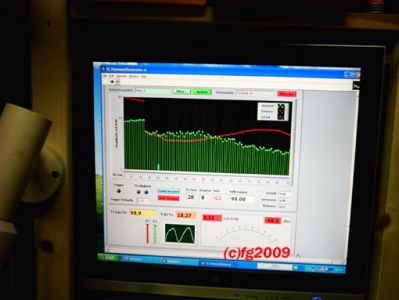

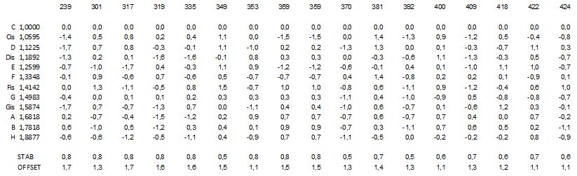

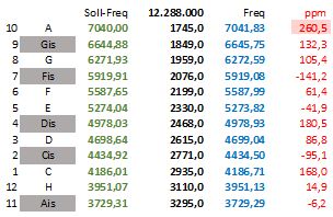

Die Stimmen kann man frequenzmäßig im PLD sogar besser hinbekommen, als
das über TOS mit 2MHz und den o.g. Teilern möglich ist. Beispiele im
Bild. Unter 10ppm Abweichung bei der gewählten Taktfrequenz (24 fache
S/PDIF @ 192kHz).

Ich würde sagen, das sind einfach die tiefst möglichen Zahlen, die ein
einigermaßen akzeptables Ergebnis liefern. Diese bringen unter 2 Cent
Abweichung in der Tonlage und eine Standardabweichung von <1%. Das
nächst bessere Zahlenset wäre ein minimaler Faktor 301 danach Faktor
353. Das wird tendenziell immer besser, es gibt aber Bessere und
Schlechtere.
Um die Werte an sich zu beurteilen, hatte ich mal eine DB programmiert,
die die Werte alle durchspielt und nach Güte sortiert. Die Güte ist
dabei der Lageoffset gegenüber dem absoluten Ton und zudem die
Standardabweichung, also die Homogentität der Töne. Diese bestimmt -
unabhängig von der Lage - die Qualität der Akkorde. Man könnte z.B. auch
die absolute Lage ignorieren und eine möglichst hohe Homogenität
anstreben. Anders herum könnte man nach einer optimalen Taktfrequenz
suchen.
Wenn man sich die Werte für die 239 ansieht, sind die eigentlich recht
gut, bis auf den Ton Nummer 7, das wäre allerdings das Fis in C-Dur und
das wird kaum benötigt. Etwas anderes ist es, wenn man in einer anderen
Tonart spielt.

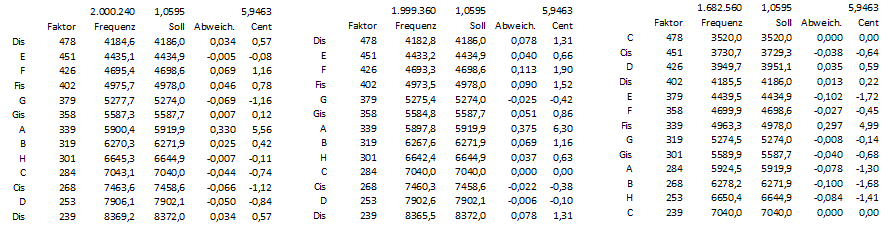

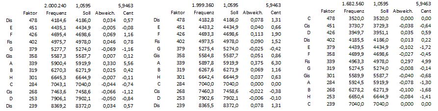

Ich habe mir das nochmal angesehen und musste feststellen, dass ich für
eine C-Dur-Stimmung auf 1,682 MHz herauskomme. Das hatte ich auch bei
der Tabelle zugrundegelegt, kann ich mich erinnern.
Bei den angegebenen 2,00024 MHz errechne ich einen Lageoffset für die
gleichstufige Stimmung zu 0,5%. Besser wäre meines Erachtens eine
Frequenz von 1,999360 MHz. Das würde das C exakt treffen, liegt halt von
den Fehlern nicht mehr so balanciert.
Was man auch sieht: Der TOS-Chip produziert bei der Normfrequenz zweimal
das Dis, wozu auch immer. Ich bevorzugte daher 1,6MHz von oben. Die
lassen sich über 3 Ecken auch aus einer PLL gewinnen und zu 126,1 MHz
umbauen. Die sind genau das 75fache des Taktes und zugleich ein
Vielfaches von 48kHz. Damit kann man so einen Chip emulieren.

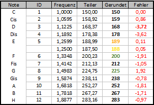

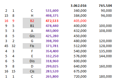

Hier ist noch was Nettes:
Basisteiler 150, normiert auf 7040Hz für C, Takt = 1,056MHz.
Das Besondere ist, dass sich die gerundeten Teiler von der
gleichförmigen Stimmung hin zur reinen Stimmung bewegen. Die Teiler für
F und G passen exakt für C-Dur und für das E nimmt man einen Wert
geringer und liegt fast dran.
Das Schöne ist auch, dass hier direkt auch ein 96kHz Takt heraus kommt:
1056/11 = 48000*2.
Für 873 klappt es sehr gut mit dem digitalen S/PDIF-Takt für 48kHz.

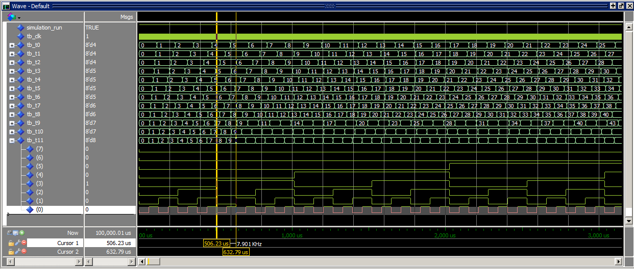

`timescale 1ns / 1ps
module clk2freq(
    input clk2mhz,
    output [4:0] notes
 parameter ctarget = 239;
 reg [10:0] ctr;
 reg [4:0] out;
 initial ctr = 0;
 initial out = 0;
 assign notes[4:0] = out[4:0];
 always @(posedge clk2mhz) begin
   ctr = ctr + 1;
   if (ctr == ctarget) begin
    ctr = 0;
    out = out + 1;
   end
 end
endmodule

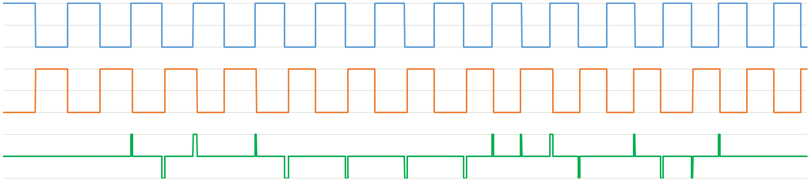

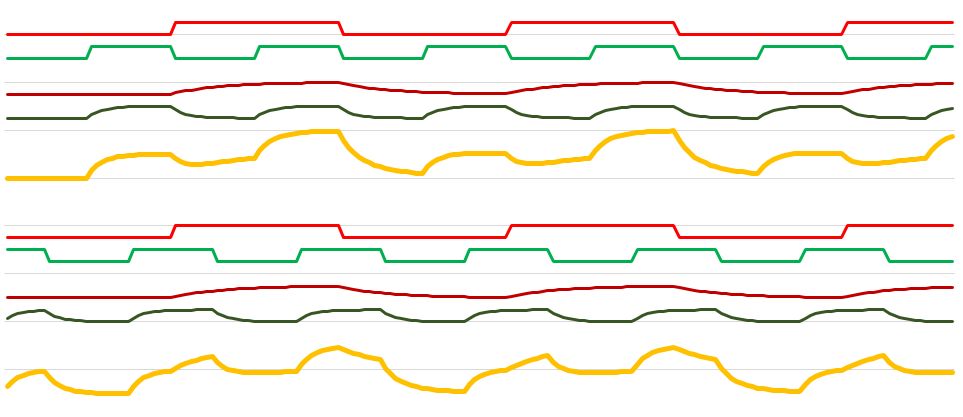

mehrere Ausgänge desselben Teilers belastete. Schon deshalb sollte man
das entkoppeln finde ich und dann ist das gaten direkt miterledigt.
Das saubere gaten erzeugt zudem auch präzise Phasen, was für den
Zusammenklang wichtig ist, wenn die Frequenzen sehr genau stimmen. Dann
kann man nämlich den einzelnen Teilwellen einen passenden Vorlauf
spendieren, dass es zu keiner Interferenz kommt.

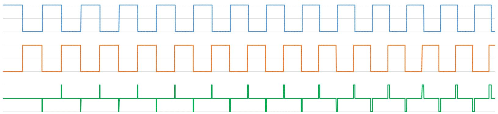

Beispiel im Bild: 2 digitale Wellen (rot und grün) und ihre gefilterten
Pendants mit der Summe aus beiden (gelb), im unteren Bereich mit einer
90 Grad Verschiebung der hohen Freuquenz.

Hoffe es stört nicht das mal wieder auszugraben... versuche den Code
gerade zu simulieren, in Quartus Prime Lite. Compilern kein Problem,
aber sich so wavetables ausgeben zu lassen scheint mir etwas komplexer.
Muss ich in eine Testbench nur das Top-Level-Modul einbinden? Und dann
in ModelSim starten?

Ich habe den Code jetzt einfach ohne Testbench in ModelSim geladen und
einen clock input "erzwungen". Das scheint auch zu funktionieren, alle
60 gewünschte Frequenzen werden erzeugt.
Bevor ich jetzt einen passendes CPLD board bestelle (eins mit EPM570:
scheint günstig und alle 306 logic elements zu fassen), wollte ich mir
noch mal Gedanken um die grundsätzliche Verschaltung des TOG Moduls
machen. Ich habe mir ein Schema überlegt, um den Weg zu den Filterbänken
zu verkürzen (nicht über Tastenkontakte leiten) und evtl. Midi in/out zu
erlauben.
Was meint ihr, könnte das funktionieren? Oder wo sind Fehler /
Schwierigkeiten?
z.B wie nutze ich am besten die 61 demux bits zum gaten der
Ausgangssignale..
von ... (Gast)
Du solltest dir erstmal die Verschaltung des TOP+Teiler, einer
mechanischen Tastatur fuer mehrere Fusslagen und der Filterbaenke
ansehen.
So wie du das da gezeichnet hast, wird das nichts.
Bei 6 Fusslagen: 16", 8", 5 1/3", 4", 2" und 1 3/5" z.B. sind
per Taste im Manual 6 Umschalter. Im Ruhezustand liegt am
Tastenausgang GND. Und wenn gedrueckt der Ton der aus den
Generatoren kommt.
Fuer 61 Tasten und z.B. 6 Fusslagen braeuchtest du 61 x 6 Schalter...
Da reicht dein CPLD hinten und vorne nicht.
Im uebrigen: Aus der ganzen Konstruktion kommt dann 60iger Jahre
Rechteckton mit ein wenig Filter dahinter.
Sowas will doch keiner mehr hoeren.
von Kon W. (koo)
> ansehen.
> Generatoren kommt.
Verstehe nicht ganz was Fußlagen sind, es geht um eine String-Maschine
aus den 70ern, richtig. 61 Tasten, mehr nicht. Dachte halt eine Taste
ein Bit zum steuern der 61 CPLD-Ausgänge (an /aus). Die Verarbeitung der
Signale danach bleibt wie sie ist, mit filter, chourus, mixen ect.
Im Orginal wird die 2MHz clock eben in mehreren ICs in 61 Frequenzen
zerlegt dann jede einzelne durch die Tastenkontakte geleitet und dann
erst in die Filter, also viel Kabel.
Ob oder wie man die CLPD Ausgänge kontrollieren kann ist halt die frage,
ich bin da leider sehr unerfahren. Das ganze Projekt soll mir eher zum
lernen der Technik dienen als groß was zu revolutionieren..

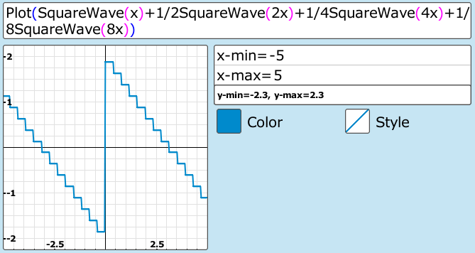

von ... (Gast)
Die klassischen Stringsensemble haben die Ausgaenge der Teiler
gewichtet verknuepft, um als Rohmaterial etwas aehnliches wie
einen Saegezahn zu produzieren.
Also etwa: 1/16
Aber auch die hatten mehrere Fusslagen. Z.B. 8" und 4".
Die dort verwendeten Schaltkreise konnter aber auch analoge
Signale verarbeiten.
Dort wurde auch die VCA-Funktion Attack und Release analog
realisiert.
Die 8X, 4X, 2X und X waeren da dann die entsprechenden
Fusslagen der Generatorbank.

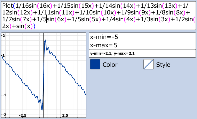

und warum nicht gleich ein echtes Dreieck/Sägezahn, wenn man unbedingt
eins haben will?
Wenn, würde ich die Oberwellen aus den Sin passend skalieren und
modulieren, denn das ist es ,was den Ton am Ende real(er) macht.

Einzelsignal am Strip eines H 112 Tonewheelgenerators
abgenommen
"Strip" nennt man die Anschlußleiste aller Pickup Ausgänge der
Tonewheelgeneratoren. Die H 112 hat 96 Tonewheels, eine B 3 oder
A 100 , C 3  hat nur 91 Tonewheels
Schirmbild mit zwei Kurven
oben Referenz DDS Signal
unten H 112 Signal am Strip
PC Schirmbild zeigt den Pegelverlauf der gemessenen Stripausgänge
( grün )  Rote Linie auf Schirm ist die Sollkurve für die
Pegel der einzelnen Pickups.
Bei diesem Generator lag so einiges daneben, also neu kalibrieren
angesagt.

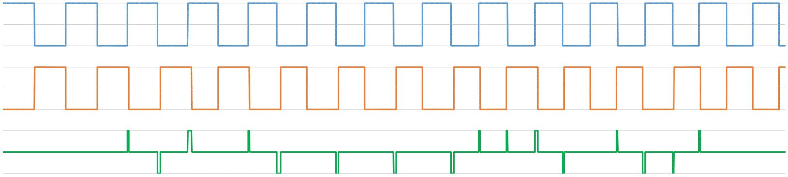

einem kleineren Fehler.
Wer es ganz auf die Spitze treiben will, haut eine phasenverrauschte
Frequenz auf die TOS, damit der Phasensprung nicht rhytmisch auftritt,
sondern sich über das Spektrum verteilt. In einer nichtmusikalischen
FPGA-Anwendung habe ich das mal erfolgreich gemacht.
Allerdings muss man sich bei allen Betrachtungen stets im Hinterkopf
behalten, dass das Frequenzverhältnis eben doch nicht exakt stimmt und
es damit über die Oktaven hinweg zu einem anderen Phasenverhältnis
kommt. Das nutze ich z.B. gezielt aus, um Schwebungen in oktavierten
Akkorden zu haben. Auch auch da muss man wieder fragen, ob das immer
passt.
Hinzu kommt, dass dieses Verhältnis ja überhaupt nur dann gültig wäre,
wenn es sich um eine gleichstufige Stimmung handelt. Man kann sein
Instrument ja auch so stimmen, dass es rein klingt. Dann ergeben sich
auch andere Teiler für die TOS-Frequenzen.
Ich meine, dass wenn man schon einen FPGA ins Spiel bringt, man sich von
der TOS-Struktur lösen könnte und alle Frequenzen einzeln geteilt
herstellen sollte. Das schafft den geringsten Fehler - Umschaltung der
Stimmungen und Vibrato inklusive.
hier ist eine Tabelle für die minimale Taktfrequenz zur Herstellung
einer reinen Stimmung, am Beispiel für C-DUR, ausgerichtet an A = 443
für Orchester, mit Dur und Mol. Wenn man die "schwarzen" Tasten
auslässt, geht es mit unter 1MHz, also auch mit Microprozessoren.

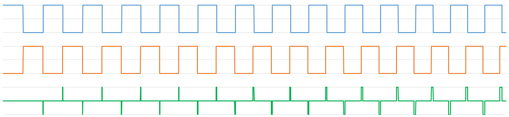

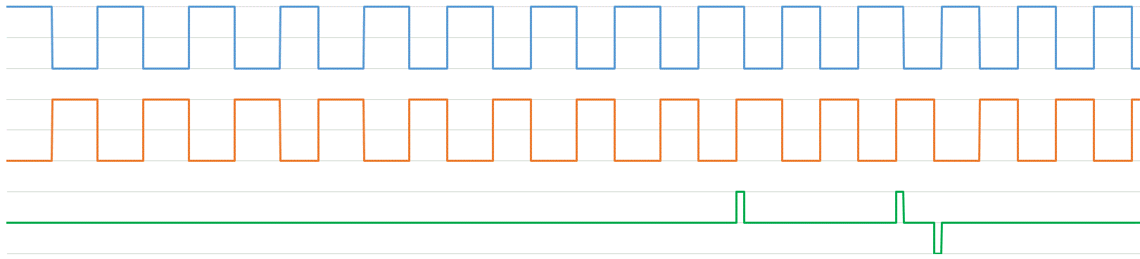

Hier nochmal ein Beispiel für direkte Signalerzeugung mit der
Samplefrequenz, konkret am Beispiel des Phasings, also dem Addieren zwei
Rechtecke. Abgebildet sind 1khz Rechteck bei 768, 96 und 48kHz
Samplefrequenz. Die sind für sich noch ganz gut (auch bei 48kHz) wenn
aber eine zweite leicht verstimmte Frequenz addiert wird, gibt es nur
bei 768kHz noch eine weitgehend saubere Abbildung. Auch noch bei den
üblichen 192kHz sieht man bei näherer Untersuchung etliche Artefakte,
d.h. es kommt zu stotternden "Rechteckresten", die nach Filterung
allerlei Störignale im Spektrum aufweisen.

Auf die TOS-Thematik übertragen, wäre zu betrachten, wie sich die
Quantisierung der Phase bei DDS infolge der endlichen Auflösung
auswirkt. Wie weiter oben in der Tabelle gelistet, handelt es sich
jeweils um ppm-Fehler. Wenn man diesen tunnelt, indem DDS betrieben
wird, kommt es unweigerlich zu einem regelmäßigen Sprung in der Phase,
wenn auch einen kleinen.
Bei starren Tönen wird das noch am Besten zu beobachten sein, daher wird
man die Phase vorher verjittern, also ein Phasenrauschen addieren,
sofern es sich nicht schon von Haus aus um einen modulierten Ton
handelt, wo das nicht auffällt.
Mit meinem Synthie kann ich das dosiert machen, aber aus der Erinnerung
von Messungen sind da keine wesentlichen Spektralanteile enthalten, wenn
man ausreichend hoch prozessiert.
Um das aber trotzdem zu verbessern, lässt man üblicherweise die Phase
ganzzahlig laufen, hat gar keinen Sprung und verliert dafür etwas
Frequenzgenauigkeit. Benötigt wird dann eine Konstellation wie in dieser
Tabelle:
Beitrag "Re: Top Octave Synthesizer für 443Hz"
... nur eben umgesetzt auf eine annähernd gleichstufige Stimmung, je
nach Quarz.
Wenn man es ganz perfekt haben wollte, bräuchte es einen Quarztakt von
196 hoch 11, den man auf jeder Stufe teilt. Das kriegt man aber nur in
parallelen Stufen hin. Ansonsten 11 FPGAs mit Doppel-PLL:  MUL 37 / DIV
49   und MUL 5 / DIVC 4  = 185/196.
Das ist nachvollziehbar. Es spielt aber niemand in C :-)

Weiter oben hatte ich eine Tabelle gepostet, für eine in C reine
Stimmung. Für eine Begleitung einer Akustikgitarre, die oft in D oder G
gestimmt wird, ginge das wieder nicht.

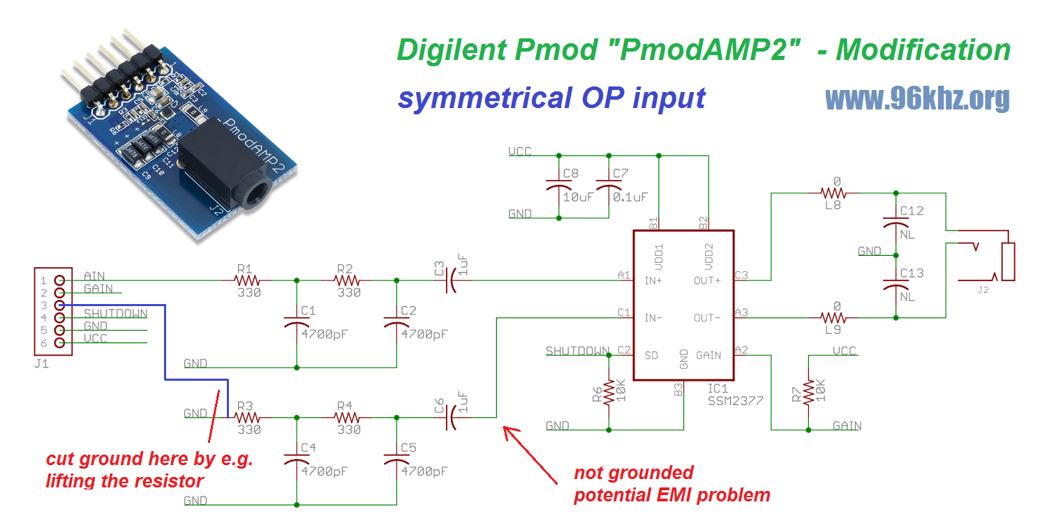

Ich hatte den irgendwann, mal rausgenommen, weil es Diskrepanzen mit der
PMOD-Pin-Zuordung gab: Manche hatten die auf einer anderen Seite von mir
vorgeschlagenen originalen Digilent Pmod-Module draufgesetzt und es kam
kein Sound. Anschließen muss man es so, wie hier beschrieben:
http://96khz.org/doc/virtualpldorgan2003spartan3e.htm
Dort ist auch der richtige link.
Die anderen Grafiken hatte ich dann verschoben. Diese Schaltungen
verwende ich in anderem Zusammenhang, um z.B. einen symmetrischen
Ausgang zu haben. Dabei wird ein normales und ein invertiertes PDM
ausgegeben und ein Y-Kabel an die RCA-Buchsen angesteckt, welches auf
ein 6,3er Klinkenkabel geht. Das ist auch beim 1-Kanal-Ausgang erheblich
störsicherer gegen den GND-Einfluß, als so, wie der OP im Original
