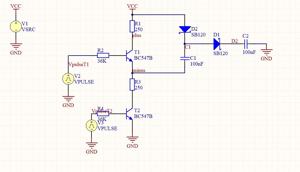

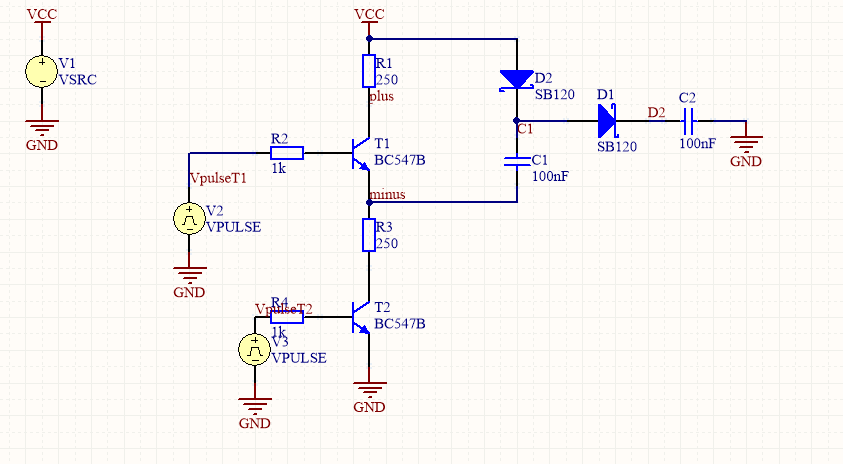

Hi Leute,
ich bin grade dabei einen Spannungsverdoppler aufzubauen. In Anhang
findet sich die Schaltung. Zuerst habe ich die Schaltung mit 10V DC PWM
(50/50)betrieben und alles funktionierte. Aber mein Mikrocontroller kann
an seinen Pins nur knapp 1,7V PWM an 2 Pins invertiert ausgeben. Ich
habe schon einiges probiert. Widerstandsverhältnis geändert,
Kondensatorenverhältnis geändert und die Dioden durch Schottky Dioden
getauscht. Allerdings komme ich höchstens 6V.
Braucht der Transistor mehr Spannung um ganz durchzuschalten?
Vielen Dank im Vorraus.
Joe

von MiMa (Gast)
R2 und R4 auf 5k reduzieren :-)
von Ach Du grüne Neune (Gast)
oder auf sogar auf nur 1k. Die Schaltung hat bei geringer Belastung
sowieso einen hohen Eingangswiderstand.
von Falk B. (falk)
@ Joel K. (zaokiji)
Hmm.
Die braucht man für einen einfachen Spannungsverdoppler nicht. Nimm
einen gescheiten Treiber, der mit 1,7V als HIGH auskommt und gut. Es
reicht ein Ausgang.
Nö, aber mehr Strom und vor allem eine GESCHEITE Schaltung. Dein
selbstgestrickter Treiber taugt in der Realität nix.
Nimm einen MCP1401 oder ICL7667 oder ähnlich, der erkennt 1,7V
einigermaßen als HIGH. Mit einem Trick kann man den HIGH Pegel noch um
ca. 300mV hochschieben.
https://www.mikrocontroller.net/articles/Pegelwandler#1.2C8_V_.E2.87.92_5_V
Allerdings brauchst du dort noch einen 10K Pull-Up Widerstand von deinem
Treibereingang nach +10V/VCC.
Oder man nimmt gleich einen ICL7660A, der kann das alles allein.

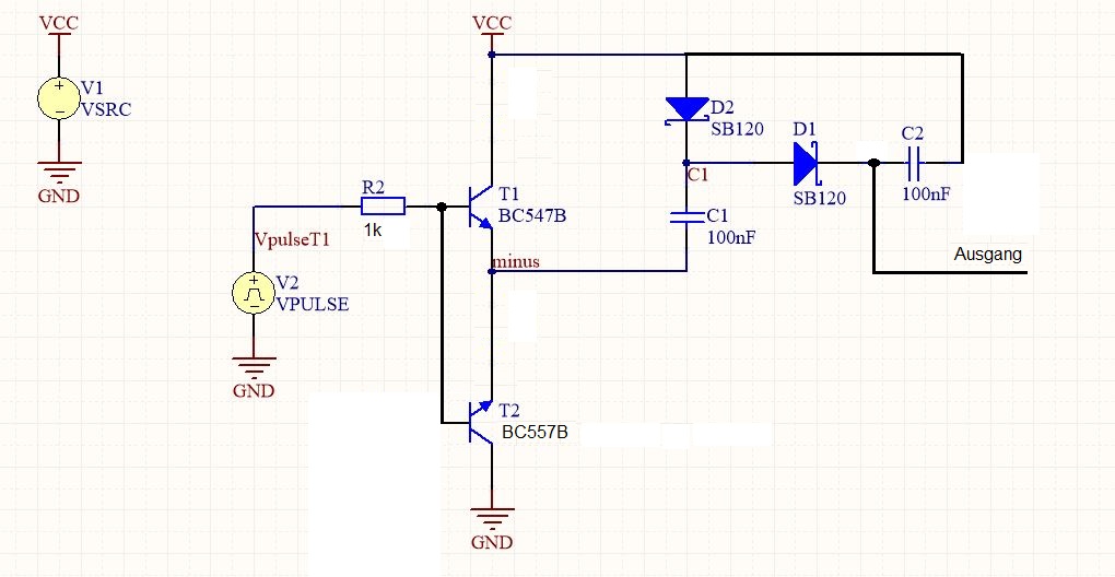

Nachtrag: Der Pfeil vom Emitter vom BC557 (PNP) ist von mir leider
falsch herum eingezeichnet worden.
von A. S. (Gast)
wie kommt das? 1.7V Versorgung ? (Dann entsprechend kleinere
Basiswiderstände)
Oder bricht da was zusammen, weil Pullup, oder hast Du kein Oszi, ...?

von der schreckliche Sven (Gast)
Solange T1 als Spannungsfolger arbeitet, und an seiner Basis nicht mehr
als 1,7 Volt sind, wird die Ausgangsspannung nicht höher sein.

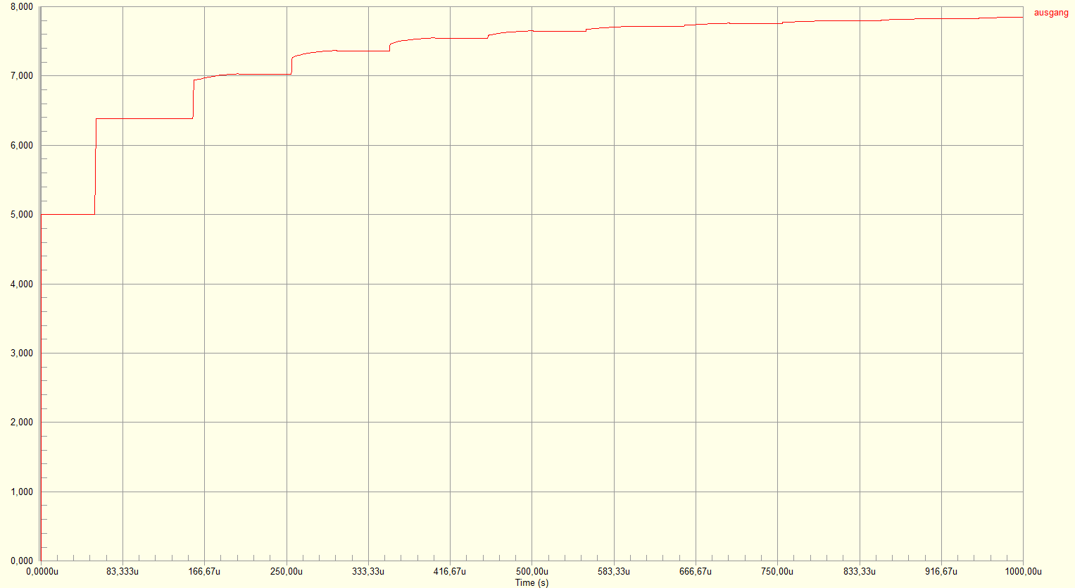

von Joel K. (zaokiji)
Danke für die Antworten,
habe jetzt mal die Basiswiderstände auf einen 1k nach unten korrigiert.
Simuliert - leider noch gleich.
Ich will auch nicht die Sinnhaftigkeit der Schaltung eruieren:)
Wollte nur mal fragen was ich eben übersehe, wenn ich die Schaltung von
5V auf 1,6 reduziere.
Die Schaltung funktioniert auch so wie ich es mir wünsche, da nach ca.
0,5ms bereits knapp 9V anliegen (siehe Anhang).
LG

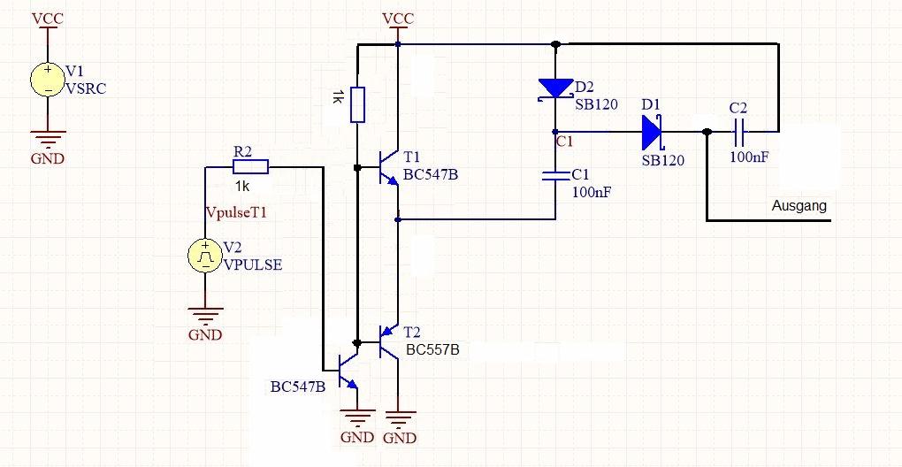

von Sherlock (Gast)
Du brauchst noch 1 Transistor mehr zur Verstärkung der 1,7V, dann geht
das auch.
> das auch.
Jaaa, dass ist doch mal eine gute Schaltung. Mit der Treiberstufe davor,
funktioniert die garantiert.
von flü (Gast)
Ja, klar. Aber beachte: Sie invertiert das Eingangssignal. Was bei 50/50
völlig wurscht ist, könnte für eine später geplante Regel-PWM zählen.

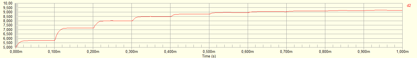

von Joel Julius Kaiser (Gast)
Danke für den Tipp,
werden die Dioden in der Endfassung, dann noch tauschen.
Habe die Schaltung aufgebaut die jemand in diesem Thread vorgeschlagen
hat. Und in Altium mit exakt den Selben Bauteilen simuliert.
In der Simulation komme ich relativ schnell an schöne 8V DC.
Wenn ich am Steckbrett mit dem Oszi die Schaltung nachmesse, messe ich
einen Puls der zwischen 3,5 und 4,5 springt.
NACHTRAG: Habe nochmal an einen R gemessen wie viel mein uc ausgibt.
(0/2,25V Puls mit 10kHz).
Ich brauche die Spannung um einen Mosfet damit anzusteuern, da dessen
Ugsth bei 5V ist brauch ich ca. 8 um ihn schön aussteuern zu können.
LG

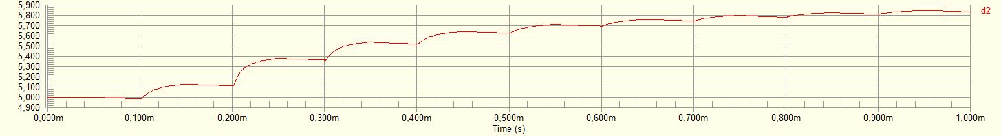

von Achim S. (Gast)
wie kommen deine seltsamen Werte am µC-Ausgang zustande (mal 1,7V, mal
2,25V)? Misst du vielleicht einfach falsch? Oder hast du tastächlich
einen µC-Ausgang verwendet, der es nicht schafft, eine 1kOhm-Last zu
treiben?
Wäre es da nicht naheliegend, den FET gegen einen anderen auszutauschen,
der bei 5V schon sauber durchschaltet? Damit könntest du dir die gesamte
Spannungsverdopplung sparen, du bräuchtest höchstens noch einen
einfachen Pegelwandler zwischen µC und FET.
Das klingt nach einem Fehler im Aufbau. Überprüfe nochmal, ob du die
Schaltugn wirklich genau so aufgebaut hast wie in der Simulation
gezeigt. Insbesondere was die Belastung des Ausgangs angeht. Zeig ggf.
mal das Bild, das du mit dem Oszi aufgenommen hast, dann kommt man
vielleicht auch der Ursache für dieses seltsame Verhalten auf die Spur.
