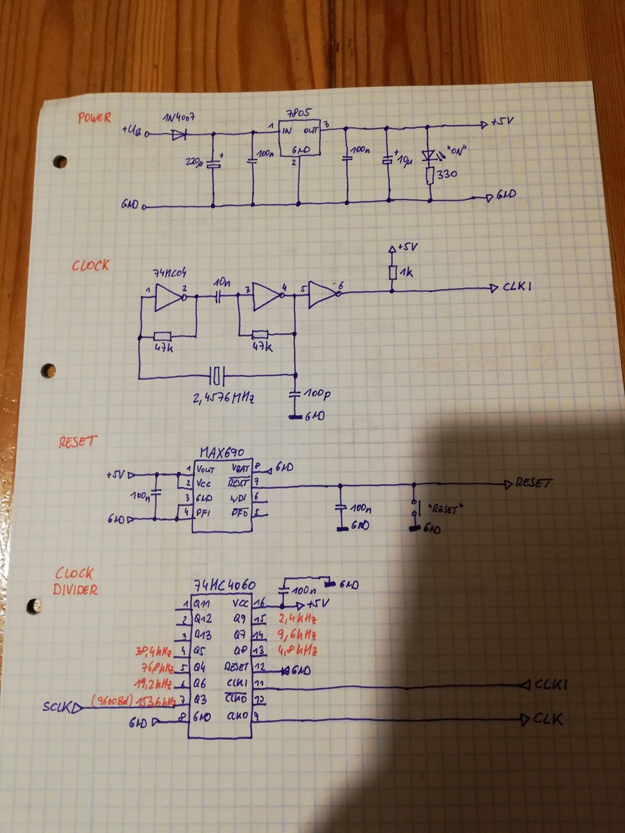

Ich mir hier einen Z80 SBC auf dem Breadboard aufgebaut und teste gerade
die Komponenten durch. Die PIO macht was sie soll. Bei der CTC hab ich
einige Probleme. Entweder sehe ich den Wald vor lauter Bäumen nicht
oder...
Bevor ich allerdings mit der SIO weitermache, würde ich gerne dieses
Problem lösen.
Vielleicht hat einer der Z80 Spezialisten kurz Zeit über den Mini-Code
(umso peinlicher) zu sehen. Vielleicht hab ich wirklich was übersehen.

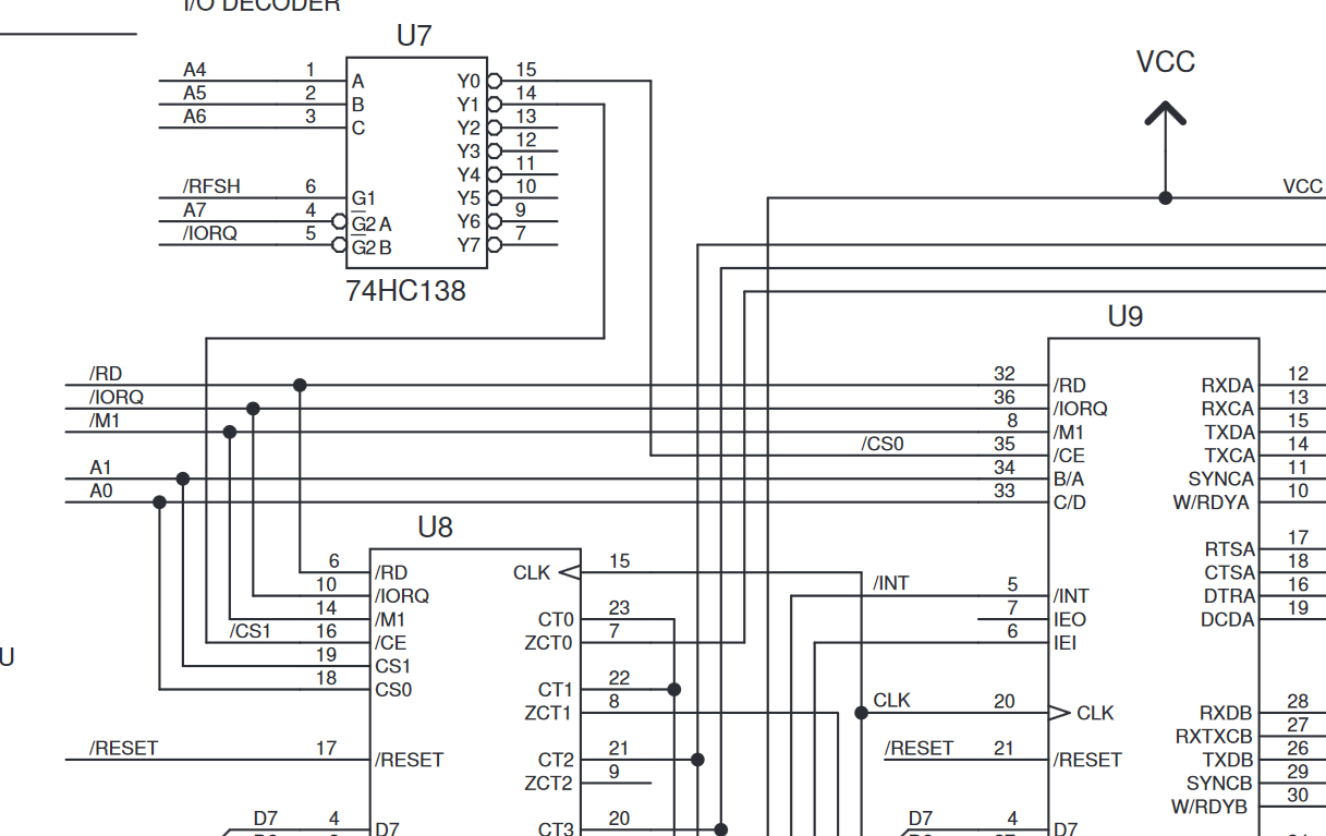

Nur kurz zum Aufbau: Auswahl der IO-Bausteine erfolgt über zwei
Adressleitungen und einen 74HC138 (belegt mit A2, A3 und GND). Für die
CTC ergibt sich die Adresse 0Ch als Basis. Aber hardwareseitig wüsste
ich nicht, wo der Fehler sein könnte zumal die PIO funktioniert und
analog angeschlossen ist.
Hier der Code:
Du hast nicht erwähnt, was passieren soll und was stattdessen
passiert.
> Bei der CTC hab ich einige Probleme.
Welche ?

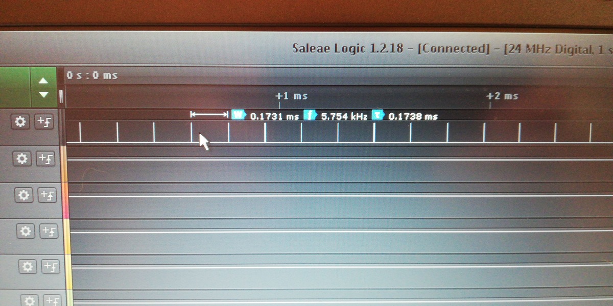

Soll: Kanal 1 der CTC soll einen Takt von ca 5,9 kHz ausgeben.
Problem: Tatsächlich passiert an der CTC nichts...

Chip-Select mal mit dem Oszi geprüft?
von Harald N. (haraldn)
Ja, alle Signale habe ich bereits geprüft. Und sie sind alle da.

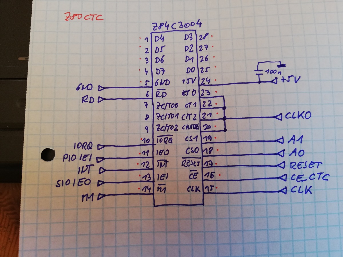

Ja. Zuerst das Steuerwort, danach die Zeitkonstante.
Ich hänge mal ein Foto der CTC Beschaltung an.

Im Logik-Analyzer sollte ich den Takt doch sehen. Solange das System
läuft sollten dort viele "Nadeln" mit 5,9kHz erscheinen.
EDIT: Die vier CLK/TRG-Eingänge und der CLK-Eingang sind alle verbunden
und mit dem Systemtakt verbunden.

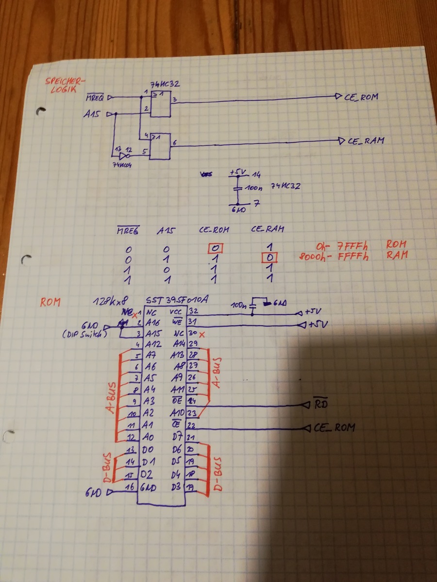

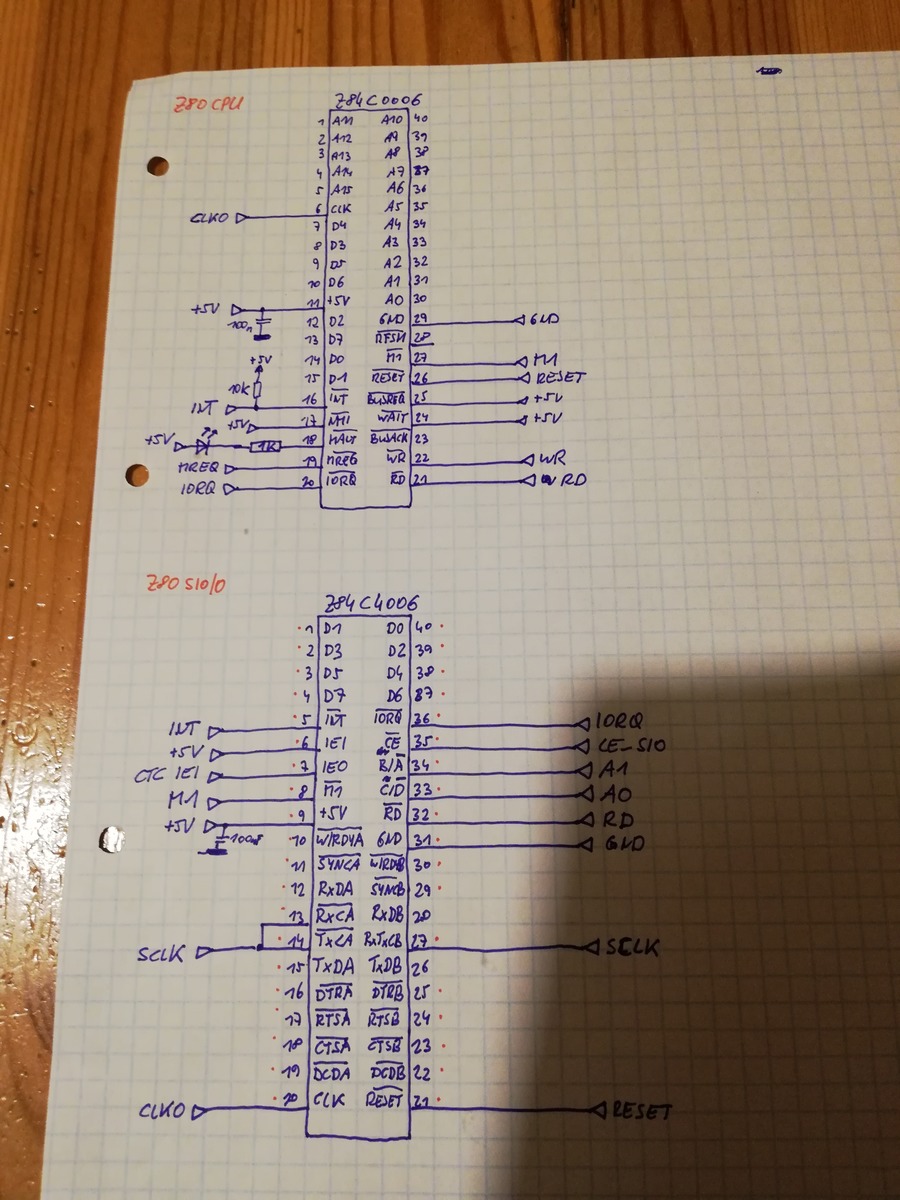

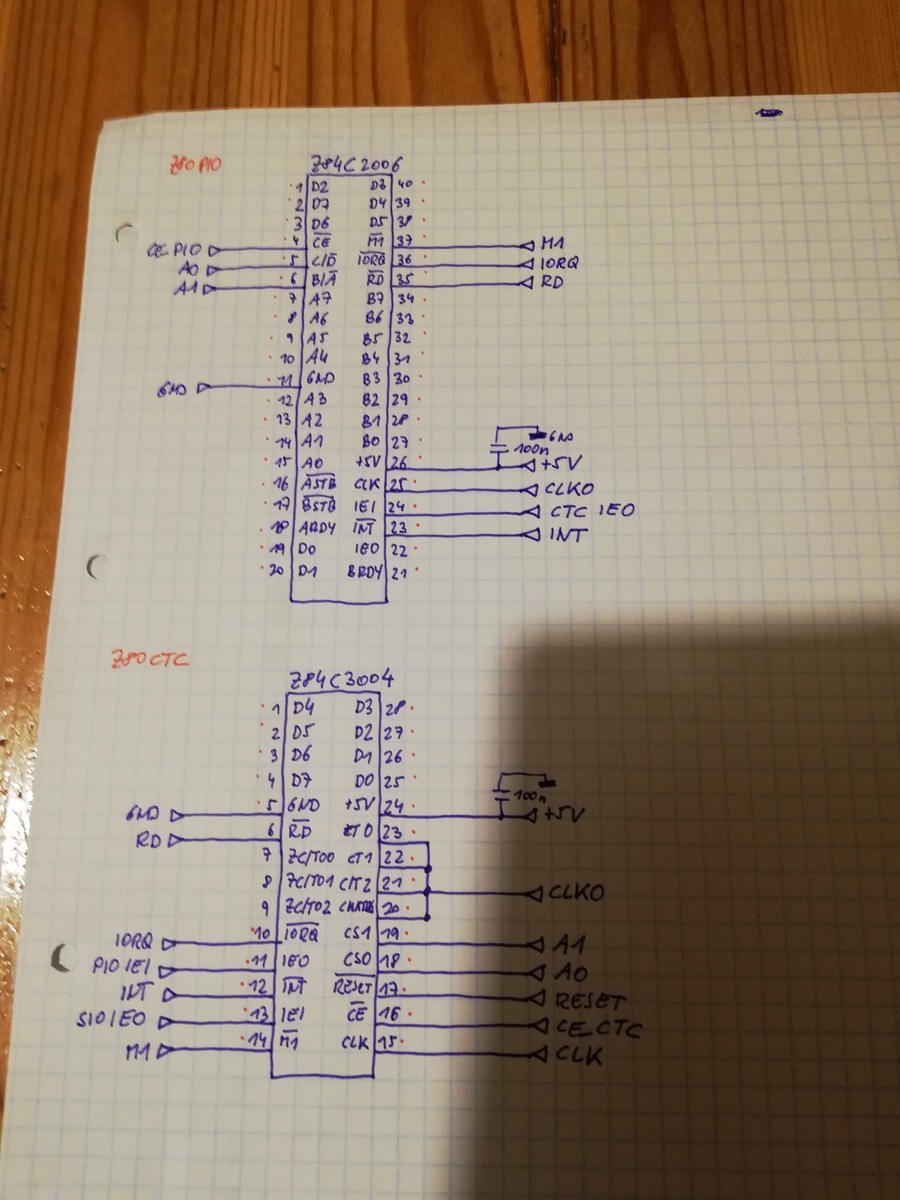

von (prx) A. K. (prx)
Harald N. schrieb:
> Mit der buslast wird das doch noch nichts zu tun haben?
Statt andere mit Fragen zu plagen, die sie nicht beantworten können,
wärs höchste Eisenbahn, mal den kompletten Schaltplan zu präsentieren.
Den hab ich leider nur als Skizze auf Papier. Da werdet ihr mich sicher
erwürgen wenn ich das präsentiere...

von Thomas W. (Gast)
Moin, -
hast Du vielleicht A0/A1 vertauscht? Gucke bitte mal,
ob Du ein Signal an pin 7 bis 9 (T0/ZC Kanal 0-2)
A0/A1 passt
Es geht ja gerade darum, dass an den Ausgängen kein Signal rauskommt. 0V

von Joe G. (feinmechaniker) Benutzerseite
Hast du /CS des CTC mit IORQ verknüpft? Ich sehe keine Schaltung dazu
hier im Beitrag.
In etwa so... nur mit deinen Adressen.

von Dieter W. (dds5)
> hier im Beitrag.
Doch, IORQ geht an den E1 des 138 Adressdecoders.
Ich habe eher den Eindruck, dass am Dekoder das /M1 Signal fehlt, um
nicht auf IACK Zyklen zu reagieren.
Me muss m1 nicht an den Decoder?! Warum?
Iorq am Decoder ist nicht vorhanden.
Am Ausgang soll bei der Programmierung nicht nur ein puls kommen sondern
eine pulsfolge von 5,9 kHz. Das ist die Eigenschaft des timers bei der
Programmierung.
Rücklesen müsste ich mal probieren. Hab allerdings noch keinen Monitor
am System.
Vergiss es. M1 hat der CTC ja selbst.
Würde mir jemand von euch einen Schaltplan mit CPU, ctc, pio, sio, Rom,
RAM zur Verfügung stellen, den ihr selbst als funktionierende getestet
habt. Idealerweise gleich mit Testprogramm...
Dann finde ich Vlt durch Vergleich den Fehler.

Ist der 1. IC in der Interruptkette der CTC? Liegt der IEI-Eingang des
1. IC in der Interruptkette auf definieretm Pegel? Das könnte das
Verhalten nämlich erklären.

Ich verstehe ja, wieso man /RFSH im Speicherdekoder berücksichtigt. Aber
weshalb im I/O-Dekoder? Copy-and-Paste?

IEI muss bei allen Z80-ICs immer beschaltet werden, auch wenn man keine
Interrupts nutzt
von Teo D. (teoderix)
Bevor alle Stricke reisen, mal ne ganz blöde Idee.

Die ICs beeinflussen sich selbst, wenn man Eingänge einfach offen lässt.
Der erste IEI-Eingang in einer Interrupt-Kette muss auf HIGH liegen.

P.S. und den offenen TRGx-Eingängen auch mal einen Pull-Down nach GND
spendieren. Ich verwende in meinem System den CTC als
Interruptcontroller und habe das ganze vorher auch auf mehrere
Breadboards verteilt aufgebaut bei 10MHz. Lief bis 18,432MHz stabil.

von Oscale (Gast)
von EinWort (Gast)
@Harald: Eine Kleinigkeit bei Deiner Handzeichung
IMG_20180806_212309.jpg. Am HC138 bei deiner IO-Logik sollte auf E3 noch
#M1 von der Z80 CPU anliegen, weil bei einem #IORQ/#M1-cycle sollte kein
CS aktiv sein.
EinWort schrieb:
> ... weil bei einem #IORQ/#M1-cycle ...
Gibt's so was überhaupt?
M1 ist doch IMHO der instruction fetch, das sollte eigentlich immer ein
Speicherzugriff sein.
> CS aktiv sein.
Dachte ich auch erst. Aber da der CTC selbst M1 anliegen hat, weil er
das für den IACK Zyklus benötigt, sollte das nicht erforderlich sein.
IORQ+M1 = IACK. Im 8080-kompatiblen Interrupt-Modus ist das wirklich ein
instruction fetch.
Joerg F. schrieb:
> und einen Taktgenerator auf 74HCT oder 74LS Basis empfehlen.
Hmm. Die Definition des Takteingangs der Z80 Komponenten ist mit TTL und
HCT nicht direkt verträglich, dafür aber mit HC.
von Erich (Gast)
HALLO,
was hast du denn für eigenartiges "/Reset" ?
Erst einen MAX690 spendieren, und dessen sauberes Ausgangssignal dann
mit 100nF kaputtmachen??
Und gelegentlich noch kurzschliessen???
Da weiss man nicht, was einem mehr schmerzen soll: Der MAX690, der
Kondensator oder der Taster. Oh' weh'
Dein Schaltbild hier
Beitrag "Re: Z80 SBC Problem."
https://www.mikrocontroller.net/attachment/372920/IMG_20180806_212238.jpg
Gruss
Erich schrieb:
> HALLO,
> Gruss
Siehe Datenblatt Seite 6
Für einen manuellen Reset gehört der Taster und der 100n genau dorthin.
von Erich (Gast)
Bild Seite 6 ist nicht für MAX690.
Und vermutlich sowieso falsch.
Ist ja kein "open drain" Ausgang.
Mach' den 100 nF einfach mal raus und probiere neu!
Gruss
Harald N. schrieb:
> Hast du eine Idee was da los ist?

von Michael A. (micha54)
die benutzte Schaltung des Reset mit Taster und C steht genau so auf
Seite 6 des Datenblattes des Maxim690.
Was ist also daran falsch ?
Gruß,
Michael
Der Typ des ICs in diesem Bild: "MAX691/693/695 Typical Application"
Erich schrieb:
> HALLO,
> Gruss
Es gibt keine Vorschuss Lorbeeren aber ich denke zu hattest recht. Ich
habe zwar zur Zeit irgendein Monitor Programm drauf, und die schaltung
ist schon längst nicht mehr die, welche ich skizziert habe.
ABER: 100nF raus, Strom an, multimeter frequenzmessung an den to pins
UND da kommt was raus!!!!!
Ich werde am Nachmittag wieder auf meine schaltung umbauen und mein
Testprogramm Rauf laden um das genauer untersuchen zu können.
Und kann mir das jetzt jemand auch erklären. Das reset Signal war
nämlich immer schön auf high.
Und vielen Dank Erich!

von Erich (Gast)
Michael A. schrieb:
> Hallo,
> Gruß,
> Michael
Daß das Teil nichts taugt, das ist falsch.
Schaust die hier im Nachbau von Linear Technology (jetzt schon lange zu
Analog Devices gehörend)
http://www.analog.com/media/en/technical-documentation/data-sheets/690ff.pdf
Seite 15,
da erklären sie warum mind. zusätzlich ein 100R rein muß,
und das das Ding sowieso besser durch einen LTC1235 ersetzt gehört.
WEIL der mechanische Reset durch den Taster sonst eben keinen richtigen
Reset macht; da könnte man das Ding gleich weglassen und durch einen
hochohmigen Pullup ersetzen.
MAX690, Seit 9, links unten:
" RESET has  an  internal  3μA  pullup"
Ich krieg' einen (Lach-) Anfall !!
Ein hochohmiger Ausgang, doch open drain.
Entspricht quasi einen > 100 kOhm Widerstand @5V.
MAX690 Seite 6 rechts oben:
"The  manual  reset  switch  and
the  0.1μF  capacitor  connected  to  the  reset  bus  can  be
omitted if manual reset is not needed. "
Das Ding hatte ich selbst nie verwendet, sondern nur immer LTC1232 (den
dann wiederum Maxim als MAX1232 nachgebaut hat).
Wenn er jetzt doch drinbleiben soll, dann bitte das /RESET über 2
hintereinandergeschaltete Cmos Inverter (74HC04) oder noch besser
Schmitt-Trigger 74HC132 ergänzen.
Um dem armen Taster denn 100R spendieren. Seine Goldschicht haste aber
inzwischen schon weggebrannt.
Gruss
von Erich (Gast)
@ Harald N. (haraldn)
Freut mich, daß es jetzt klappt.
Dein Versuch hat sich mit meinem Text von 13:46 überschnitten,
wo ich nochmals zu erklären versuchte, warum das mit dem 100 nF falsch,
ja sogar kontroproduktiv ist.
Gruss
Ich schätze mal, dass durch den 100n die ansteigende Flanke zu langsam
für den CTC war. Vielleicht hat das DB eine Aussage dazu.
Erich schrieb:
> Gruss
Funktioniert! Danke nochmal!

von Georg G. (df2au)
Jörg W. schrieb:
> Zumal es ja gar nicht der Z80 selbst war, sondern wohl eher der CTC,
> der mit dem Reset-Impuls nicht klar kam.
Das Problem ist eher, dass jeder Baustein seine individuelle Schwelle
hat, an der er den Reset als erledigt ansieht. Die hochohmige Schaltung
mit dem großen Kondensator und die daraus resultierende langsame Flanke
führen dazu, dass der CTC noch im Reset ist, während der Z80 schon
loslegt. Wenn dann der CTC auch aktiv wird, ist schon alles gelaufen.
Georg G. schrieb:
> Die hochohmige Schaltung mit dem großen Kondensator und die daraus
> resultierende langsame Flanke führen dazu, dass der CTC noch im Reset
> ist, während der Z80 schon loslegt.
Klar, logische Erklärung.

hing dann auch gleich der Power-on-Reset mit dran.
von tommy (Gast)
tommy schrieb:
> Versuche mal direkt nach ORG $0
> eine richtig lange Verzögerung (100ms ?).
> Wenn der Z80 aus dem Reset erwacht, dann heisst das
> nicht, das auch die Peripherie schon wach ist ;-)
> BTDT
Da lag ich also richtig, ohne zu dem Zeitpunkt die
Reset-Beschaltung zu kennen.
