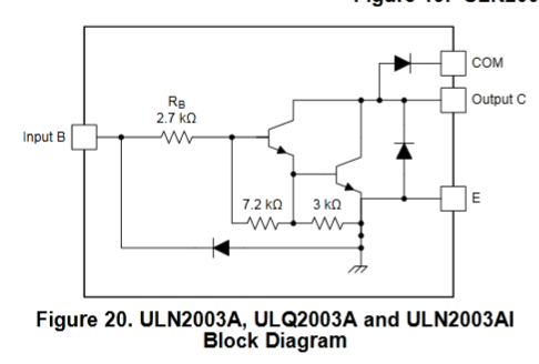

habe da mal eine doofe Frage an euch Experten!
Ich schalte ein paar Relais mit nem ULN2003AD. Das klappt auch alles
wunderbar.
Lasse ich jetzt Pin 8 was quasi die Masse ist ^^einfach  offen, schalten
die Relais trotzdem.
Holt der sich die Masse über meine IO's?
von Karl K. (karl2go)
Ja, über die Schutzdiode, die von GND auf den Eingang führt.
https://www.st.com/content/ccc/fragment/product_related/rpn_information/product_circuit_diagram/d8/57/ec/30/ac/cc/46/83/circuit_diagram_5279_thumbnail.png/files/circuit_diagram_5279_thumbnail.png/_jcr_content/translations/en.circuit_diagram_5279_thumbnail.png
Damit sollte auch klar sein, dass das keine gute Idee ist, der steuernde
µC muss den Relaisstrom ableiten.

Selbst wenn alle Ausgänge vom Mikrokontroller auf high sind?
Wie soll das gehen?
Sagen wir mal 12V Relais. 12V - 5V = 7V. Reicht zum Schalten eines
12V Relais.

Das sind 24Volt Relais. Da sollte eigentlich nach ner Zeit der
Controller abrauchen wenn er die treiben sollte...
Ist irgendwie schon seltsam.
Wenn wenigstens ein Eingang des ULN auf low ist, auf jeden Fall, dann
fließt der Strom aller Relais über die Diode dieses einen Eingangs.
Wenn alle Eingänge high sind, eigentlich nicht, da dann keine
Potentialdifferenz mehr da ist, die die Transistoren aufsteuern kann.
Allerdings könnten dann Latch-Up-Effekte auftreten oder sich der Strom
einen Weg über andere Pfade suchen. Das Schaltbild ist ja auch ein
Prinzipschaltbild, da können durchaus sekundäre Diodenstrecken
auftreten.
Und darauf wartest Du jetzt? Für mich fällt das in die Kategorie: Nicht
vorgesehener Betriebszustand, das macht man einfach nicht. Und ein
anderer ULN eines anderen Herstellers kann schon wieder anders
reagieren.
