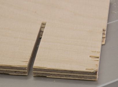

Wo bleibt eigentlich das Bildmaterial, das mit diesem Wunderwerkzeug erzeugte Schnittkanten zeigt?
Rufus Τ. F. schrieb: > Wo bleibt eigentlich das Bildmaterial, das mit diesem > Wunderwerkzeug > erzeugte Schnittkanten zeigt? Hier:
Ein Schnitt jeweils durch Weich- und Hartholz und über eine Länge von ca. 30cm wäre interessanter als diese ca. 5cm. Für das Bild noch ein an die Schnittkante angelegtes Stahllineal.
Sag mal - die Schnittkante ist knapp doppelt so lang wie die Außenkante des Sperrholzbrettes, da müsste das Sägeblatt also in Schnittrichtung deutlich schräg gestanden haben. Bist du ganz sicher, dass die da nicht versehentlich ein Schnittmuster einer Kreissäge in die Hände gefallen ist?
Von der Schnittfläche sollte man mehr sehen können. Daß es möglich ist, einen 5cm langen gerade aussehenden Schnitt zu machen, bezweifle ich gar nicht. Aber mach mal in 2cm oder 3cm dickes Material einen 20cm langen Schnitt und zeig die Schnittfläche.
Andrew T. schrieb: > Hier: Verarschen oder was? So schräg wie das Schnittende ist, war das ein Kreissägenschnitt.
Sag ich doch. Vielleicht meint der marsufant die Vorderkante...
