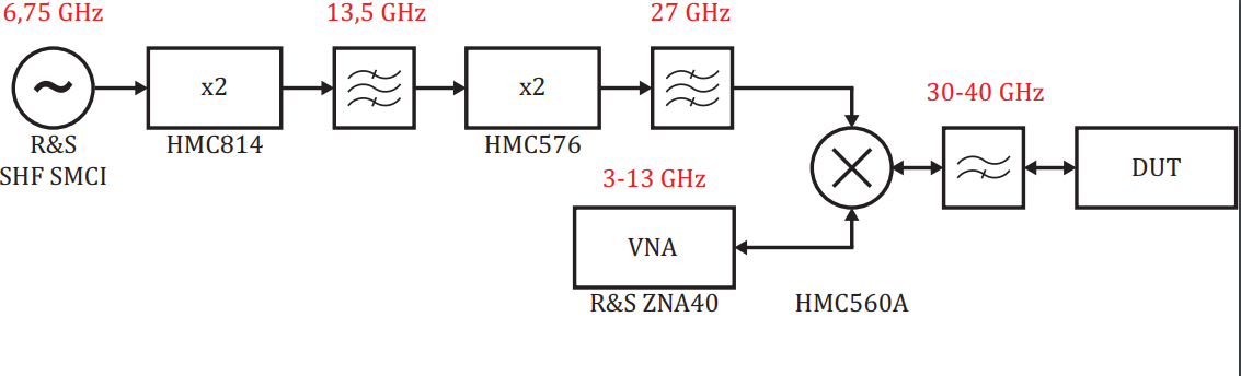

im Zuge einer Hausarbeit sollte ich versuchen eine
Messbereichserweiterung für einen Netzwerkanalysator zu konzipieren.
Grundidee dabei ist es, das Stimulussignal des VNA hochzumischen, auf
das DUT zu geben und anschließend wieder herunterzumischen um es wieder
dem Tor des VNA zuzufühen.
Konkret in meinem Aufbau bedeutet das, dass ich den VNA von 1-13 GHz
sweepen lasse um ihn dann mit 27 GHz auf 30-40 GHz zu mischen und
anschließend mit dem gleichen Mischer (ZweiWegeMischer HMC560A) wieder
runter zu mischen.
Hierbei geht es nur um den Proof-Of-Concept, ob so etwas überhaupt
Erfolg haben könnte. Meine Theorie steht soweit, Hauptknackpunkt sind
die Mischprodukte, die sonst noch aus Mischer rauskommen (Modulation
erzeugt die Summe und Differenz der Frequenzen) welche ich mit Filtern
versuche zu unterdrücken. Der konzeptionelle Aufbau befindet sich als
Datei im Anhang.
technische Eckdaten:
VNA = ZNA40 von Rhode und Schwarz
Mischer = HMC560A von Analog Devices

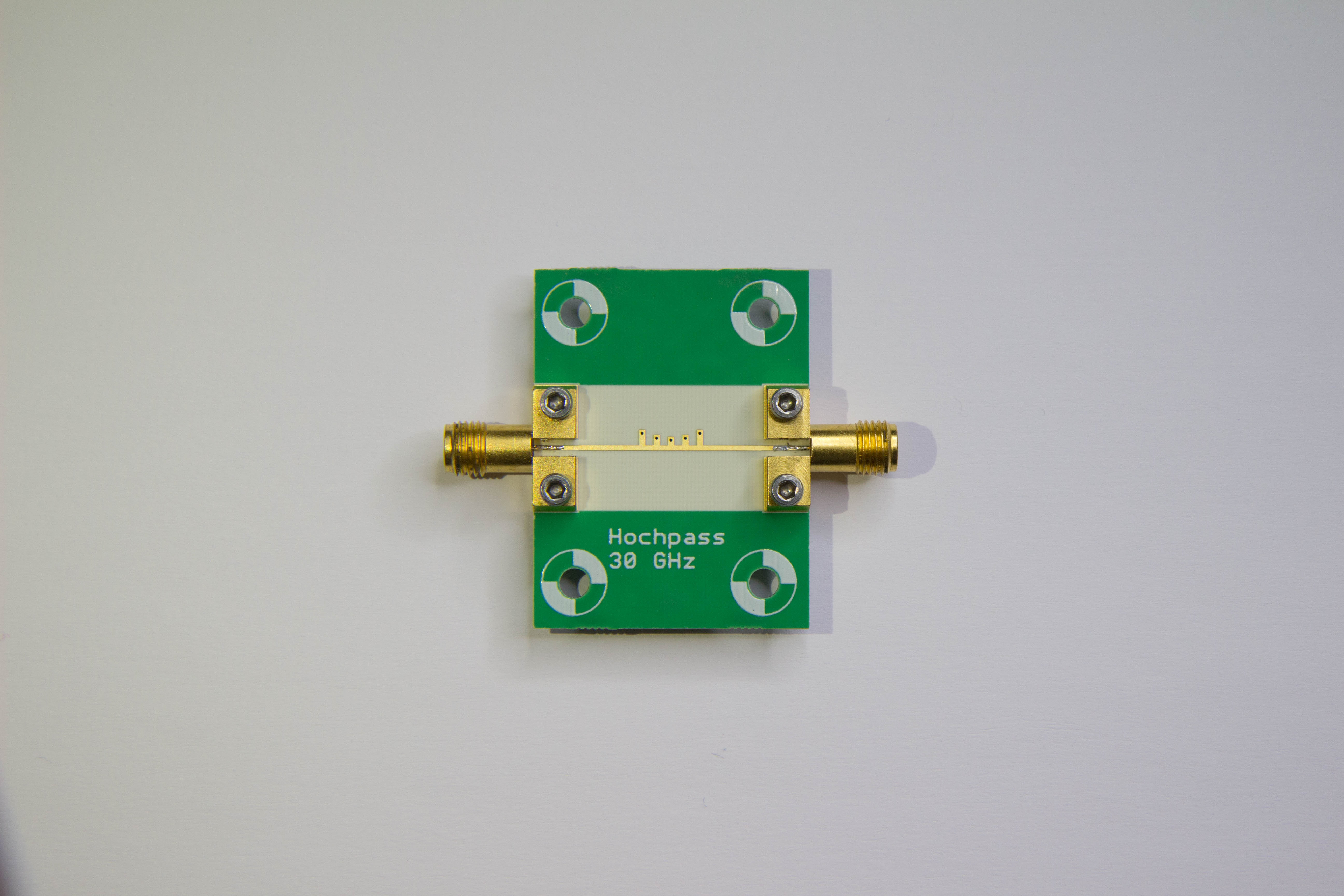

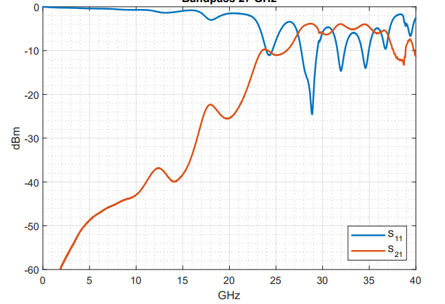

LO = Hausgemacht, 27 GHz 10 dBm - Oberwellen nicht erfassbar (Speki kann
nur 30GHz)
Hochpass = hausgemacht, Übertragungsfunktion im Anhang
Alle Komponenten sind mit 2,92 mm SMA K-Steckern verbunden.

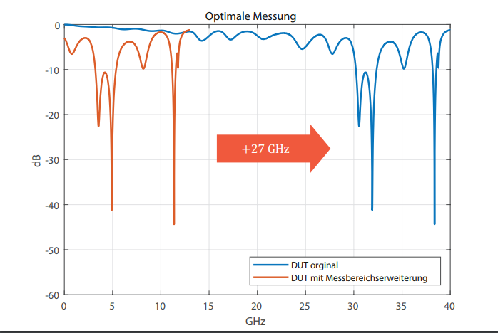

Was ich erwarte:
Ideal wäre ein Resultat, wie es im Anhang als 'Erwartung' aufgeführt
ist. Man erhält die Antwort des DUT im Bereich 3-13 GHz, die es
eigentlich im Bereich 30-40 GHz hätte. Ja, so wird es natürlich nicht
aussehen, schon allein wegen der Verluste im Mischer. Aber davon
abgesehen wäre ein Linearer Frequenzgang der Erweiterungsstrecke
(Mischer + Filter) sehr wünschenswert.

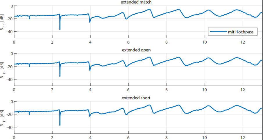

Praxis:
Hier ist der springende Punkt. Ich weißt einfach nicht mehr weiter.
Anbei befindet sich eine Messung bei der das DUT ein 0-40 GHz
Open/Short/Match ist.
Ich würde erwarten, dass der Match alles schluckt (in Wirklichkeit eine
Dämpfung von ca 20 dB) und die Open und Short voll reflektieren. Leider
sieht man in der Messung gar keinen Unterschied im Amplitudengang der

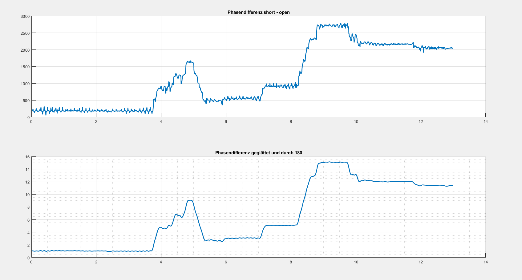

Antworten der verschiedenen DUT. Immerhin sieht man den erwarteten
Phasengang zwischen Short und Open, womit schon mal feststeht, dass die

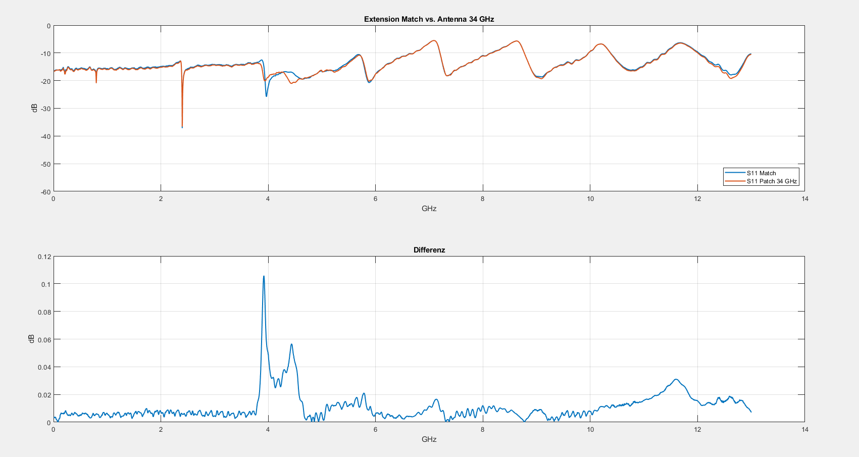

Messstrecke einen "Durchgang" hat. Der Unterschied zwischen einem Match
und einer 32 GHz Antenne ist auch aussagenlos, bzw. zeigt keine
signifikante Differenz zwischen den Gängen an gefragter Frequenz (32 =
27+5, also bei 5GHz im VNA) (Ergebnissez.Zt nicht zur Hand, folgt
später).
Erwarte ich das falsche Ergebnis, oder ist dieses Experiment zum
Scheitern verurteilt? Ich würde mich sehr über eure Einschätzungen dazu
freuen, da ich nicht so recht weiß, was ich nun noch überprüfen oder in
Betracht ziehen sollte.

Du willst "durch den Mischer durch" S11 messen, das ist schon mutig. Du
musst den Mischer (und den Hochpass) irgendwie herauskalibrieren, wie
hast du dir das vorgestellt?

Hi Frank,
interessantes Projekt, kannst du noch ein paar mehr Infos zum Aufbau
geben?
Hast du den LO also jetzt selber gebaut oder benutzt wie im Bild den R&S
Generator?
wie hast du dein Hochpassfilter realisiert?

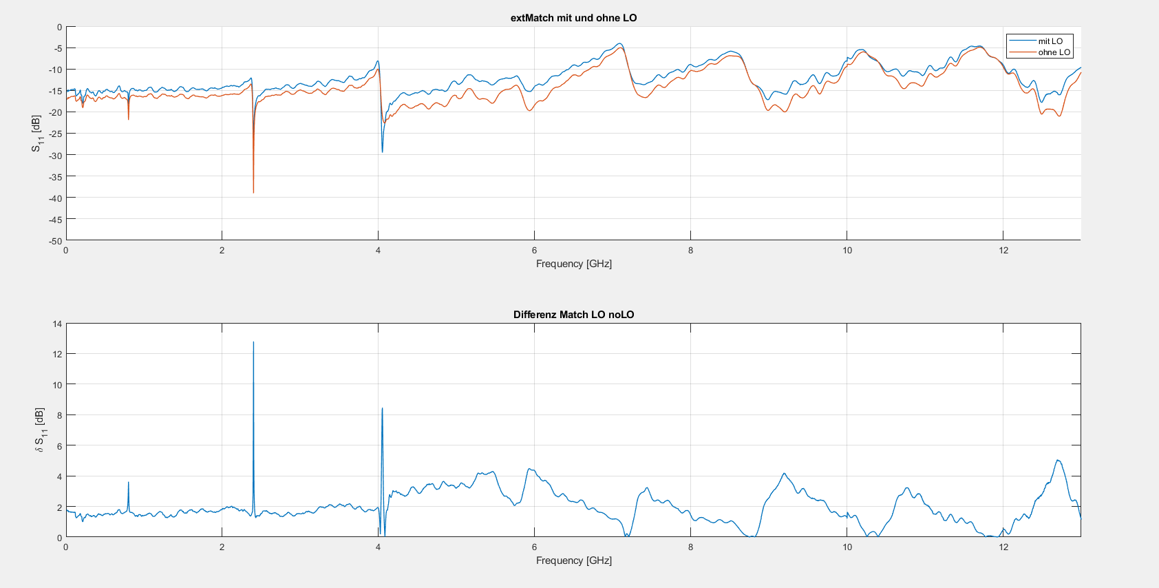

Was du noch prüfen könntest: welchen Pegel hat das Testsignal von deinem
NWA? ich hatte erst kürzlich den Effekt, dass ich bei 75GHz rum gemessen
habe, der Mischer wurde auch mit 10 dBm gepumpt, dummerweise hatte mein
Testsignal einen ähnlichen Pegel... dadurch war der Mischer nichtlinear
und ich konnte bei der S21-Messung nur 10dB Unterschied von einem Thru
zu einem 30dB Attenuator messen  ;-) nachdem ich das Testsignal dann so
ca. 15dB gesenkt hatte, ging es dann. Könnte in deinem Aufbau ja auch
sein, dass der NWA zu viel Dampf raus gibt.
von Hui (Gast)
Nehmen wir mal an, die 27GHz sind lupenrein.. Wie willst du das untere
Seitenband von 14-24GHz loswerden, ein tiefpassfilter kann man mal so
einzeichnen. Muss es aber auch bauen koennen. ? Dann fehlen auch noch
Isolatoren. Den Siff, den das 30-40GHz Tiefpassfilter reflektiert geht
wieder in den Mischer.

von Robert M. (r0bm)
Ich sehe das Problem beim HP-Filter nach dem Mischer. An dieser Stelle
müsste m.M.n. ein Diplexer (HP-TP Kombination) den Mischer abschließen
und die Energie des Spiegelbandes (24-14GHz) idealerweise vollständig
verheizen.
Aktuell wird jede Spiegelfrequenz am HP-Filter reflektiert und im
Mischer zurück auf die Empfangsfrequenz gemischt. Selbst mit einer
perfekten Last als DUT, würdest du immer nur eine Rückflussdämpfung von
rund 2 x der Mischerdämpfung erhalten.
Sieht nicht besonders gut aus. Hast Du evt. den Lötstopplack auf dem
Filter entfernt, so dass die Leitungen mit Nickel/Gold beschichtet sind?
Oder ist das Material besonders rau? Welches Basismaterial?
Bei den Frequenzen ist der Übergang von PCB zu Stecker sehr sehr
Layoutabhängig. Hast Du das vorher simuliert? Wenn nicht - versuche mal
unter der Mikrostreifenleitungen am Übergang mit einer Rundfeile das
Substrat schräg zu entfernen.

von Frank M. (frankew)
Sooooo,
jetzt mal mit ein bisschen mehr Einzelheiten.
Vor allem der Frage, ob hier eigentlich die Reflexion des Mischers, oder
die des DUT gemessen wird, konnte ich bereits weiter auf den Grund
gehen.
Dazu habe ich den Mischer genauer unter die Lupe genommen und sein IF
Tor vermessen, während ich das RF Tor abgeschlossen und den LO habe
laufen lassen. Bei dem Resultat ('Mischer_mitMatches') wurde es auch mir
augenscheinlich, dass hier schon eine hohe Reflexion am Eingang
vorzuliegen scheint.
Hängt man nun hinter den Mischer wieder den Hochpass und dann den Match
sieht es folgendermaßen aus ('Antenna_vs_Match'). Einerseits sieht man
schön, wie nun der Hochpass noch einige Missmatches mit ins Spiel
bringt, andererseits sieht man mit der 34 GHz Patchantenne, dass das DUT
kaum eine Rolle für die Reflexion zu spielen scheint.
Zuguterlezt noch die Phasen
Martin L. schrieb:
> Leider hast Du nur die Amplitudenplots geliefert und keine Phasen/Smith.
> Denn wenn meine Hypothese stimmt solltest Du auch nicht so viel
> Phasenänderung sehen.
hier sind einmal die Phasendifferenzen zwischen Short und Open
aufgetragen.
Die ersten zwei GHz liegen noch die erwarteten 180° vor, anschließend
treten Vielfache davon auf. Ich fürchte, dass das nicht so gut ist.
und noch eine Grundlagenfrage; Ich habe zwar verstanden, dass Ripple im
Frequenzbereich Laufzeiten im Zeitbereich sind, aber was bedeuten dann
die höheren harmonischen dieser Frequenzripple?
