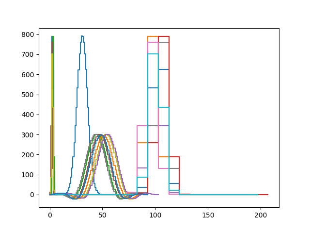

So, ich habe mal etwas mit Python gespielt.
1. Ich habe mir einen Impuls erzeugt. Hier der Einfachheit halber einen
Gauß.
2. Diesen habe ich mit wenigen Punkten abgetastet.
3. Dann habe ich die Samplerate virtuell um den Faktor 10 erhöht.
4. Das habe ich dann Tiefpass gefiltert.
Das Ganze zu sehen in einem Bildchen 1x.png, das ist ein Durchlauf.
Das habe ich dann 10 mal hintereinander durchlaufen lassen, wobei ich
den den Start ab dem gesampelt wurde immer etwas verschoben habe, damit
immer an anderen Punkten abgetastet wird. Die Abtastrate bieb dabei
natürlich unverändert.
Das ist in dem Bildchen 10x.png zu sehen.
Schön ist, dass das Ergebnis, also das Tiefpass gefilterte Signal wieder
fast eine konstante Amplitude hat obwohl dazwischen die Samples diese
nicht haben.
In Zahlen:
Bei den 10 Durchläufen waren das
623, 790, 761, 791, 625, 761, 761, 761, 625, 761
jeweils die Werte des höchsten Sampels. Das ist ein Unterschied von 168.
Das hier
301, 301, 295, 301, 301, 301, 295, 301, 301, 298
sind die Werte des höchsten Sampels nach dem Tiefpass, der Unterschied
ist 6.
Ich bin mit dem Ansatz jetzt doch recht zufrieden ...
> nicht haben.
So sollt' es auch sein. Rechentechnisch guenstiger sind natuerlich
Zweierpotenzen beim Upsamplen. Und natuerlich kann man das dann wieder
prima im FPGA machen...
Gruss
WK
> Gauß.
Bist du sicher, dass du mit der ganzen Rechnerrei mehr gemacht hast, als
die Fläche deines Gaußpulses zu bestimmen? Lass dein Pythonskript
nochmal laufen und gib einfach die Summe der 4-5 Abtastwerte raus, die
auf dem Puls liegen. Ist die Konstanz dieser Summe (d.h. der Pulsfläche)
schlechter, als die Konstanz deiner upgesampelten und
tiefpassgefilterten Auswertung?
Und als Gegentest: wie wird dein Ergebnis, wenn die Höhe des Gaußpulses
gleichbleibt, aber seine Breite sich erhöht? Bekommst du mit deiner
Auswertung immer noch die selben Werte (entsprechend der konstanten
Pulshöhe) oder steigt dein Ergebnis an?
Ja, denn die Fläche wäre ein gleitender Mittelwert, also ein Rechteck
als Fensterfunktion, ich habe aber eine Hamming verwendet. Aber du hast
Recht, es ist eine gewichtete Summe der einzelnen Sampels. Verwende ich
für den FIR Filter aber ein Rechteck statt dem Hamming, wird das
Ergebnis schlechter.
Ging das auch schon aus deiner bisherigen Beschreibung hervor oder ist
das nun eine neue Info? Ich habe deine Beschreibung der Auswertung
bewertet. Wenn die tatsächliche Auswertung von deiner Beschreibung
abweicht, führt das natürlich zu Fehlinterpretationen.
Du hast mit dem Pythonskript gezeigt, dass deine Auswertung für einen
konstanten Gaußpuls konstante Ergebnisse liefert. Du variierst bisher
nur die Lage der Abtastzeitpunkte.
Wenn der Puls nicht konstant ist (also neben der Höhe auch ein anderer
Parameter der Pulsform variiert), dann ist noch offen, ob deine
Auswertung dir wirklich die Puhlhöhe liefert oder eine andere
Information zum Puls (z.B. die Fläche oder irgendeinen Mix aus Höhe und
Fläche). Und es ist ebenso offen, ob es sich mit einem variierenden
Gaußpuls genau so verhält wie mit der tatsächlichen Pulsform deines
Detektors.
Wenn der Puls nicht weiter variiert (also die Pulsform - bis auf den
Höhenfaktor - konstant bleibt, dann dürfte die einfachste und recht
genaue Auswertemöglichkeit sein, den upgesampelten Puls mit der
bekannten Pulsform zu korrelieren. Voraussetzung dafür ist aber, dass
die Pulsform bekannt und konstant ist.

Äh ähm ... bisher habe ich überhaupt noch keine Auswertung weil ich
diese Messmethode noch nicht betreibe. In diesem Thread prüfe ich nur ob
etwas machbar ist und spiele etwas mit Python rum.
Deine Frage war ob ich etwas anderes als nur die Summe aller Sampel
bekomme mit meiner Spielerei. Das habe ich noch nicht direkt untersucht,
kann aber schon aussschließen, dass es die Summe ist, da es kein
gleitender Mittelwert als Filter ist. Es ist eine gewichtete Summe mit
der Hamming Fensterfunktion.
Ob andere Parameter vom Ausgangssignal eine Rolle spielen habe ich noch
nicht überprüft.

Wenn ich das upsample und Tiefpass filtere, dann bekomme ich eine Folge
an neuen Samples, die jeweils eine gewichtete Summe von mehreren
Ausgangssampeln sind. Das Maximum der neuen Samplefolge die dann also
die größte gewichtete Summe der Ausgangssampels. Und das ist quasi eine
Fläche unter dem Impuls.
Jetzt kostet die Rechnerei mit einer Fensterfunktion natürlich viele
Multiplizierer. Aber ich kann ja auch einfach einen gleitenden
Mittelwert verwenden. Und das Signal sogar mehrmals hintereinander durch
einen gleitenden Mittelwert schicken. Das kostet keine Multiplizierer,
ist auch ein LP Filter und raus kommt weiterhin eine Sampelfolge die
eine deutlich höhere virtuelle Samplerate besitzt. Wenn ich das im
Python teste funktioniert das sogar ganz ordentlich im Vergleich zum
echten FIR Filter.

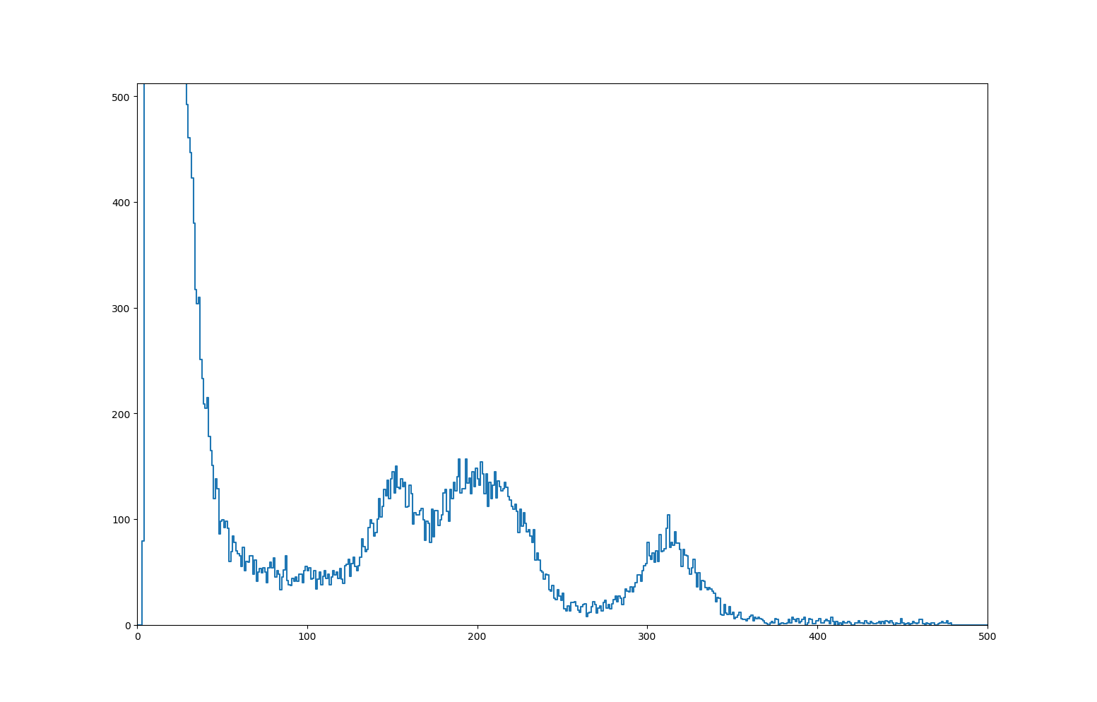

Edit:
Und noch ein Spektrum im Anhang. Man kann gut erkennen wie breit die
Bereiche sind, aber das ist für diese Messungen schon OK.
Mit welcher Quelle hast Du Deinen Szintillator bestrahlt?
Die Probe die gerade drinnen war ... keine Ahnung was das ist.
Aber das sind Zerfälle aus der U-238 Reihe.
Rechts der breite Peak bei Kanal 314 ist Po-214
Links daneben liegen zwei nahe zusammen, einer bei ca. Kanal 213, das
ist Po-218, links direkt daneben ca. bei Kanal 190 ist Rn-222 und ganz
links bei Kanal 150 liegt Ra-226.
