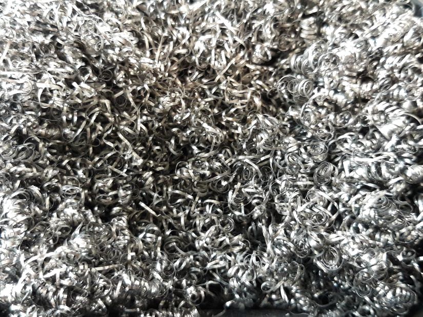

Lass den blöden Nassschwamm, kauf ein Messing-Schwamm. Da bleibt die
Spitze sauberer und macht weniger Arbeit.

Ich hingegen löte nie mit feuchtem Schwamm, sondern ich reinige die
Spitzen generell nur mit Messingwolle.
Ein Schwamm kommt mir keinesfalls auf den Tisch!
Jo, haste erst mal dein Ding in Messing getunkt, kommt dir kein
SpongeBob mehr ins Haus. :)

Nettes Mann schrieb:
> Mir genügt der altbewährte Schwamm. Bevor der Hype mit der Messingwolle
aufgekommen ist haben ALLE
> Jahrzehnte lang mit feuchtem Schwämmchen gelötet und es ging auch.
Das ist richtig und wird auch heute noch funktionieren.
Aber: Schon vor Jahrzehnten, 80er Jahre, gab es "Kupferschwämme". Das
war ein Schaumstoffkern, welcher mit Kupfergewebe umspannt war und genau
die Weller-Abmessungen hatte. Das hat uns schon damals weitaus besser
gefallen als der Schwamm - Einsatz im gewerblichen Bereich.
Aktuell verwende ich Messingwolle, ebenso habe ich erkannt, dass es
komfortablere Lösungen als den Magnastat gibt.
Du nennst es Hype, für mich ist es Fortschritt oder Komfortgewinn.

G. R. schrieb:
> Dann werd ich wohl einen Messingschwamm holen
da geht auch so'n Edelstahl-Gewölle was man als Topfschrupper kaufen
kann.
Also nicht dieses Zeugs was Seife mit eingelagert hat.
Das sind so etwa 0,5mm breite Streifen und in Locken gewickelt.
von Corra (Gast)
> kann.
Lieber nicht, wenn du die Oberfläche der Lötspitzen nicht zerstören
willst. Es hat schon seinen Grund, warum das weiche Messing benutzt
wird...
von Teo D. (teoderix)
> kann.
Hab ich getestet, kann mit Messing nicht mithalten.
Messing nimmt flüssiges Zinn an, das dann wieder abbricht und sich unten
als Granulat sammelt.
> wird...
Hatte das ~1,5J im Einsatz, die Spitzen sehen Heute noch wie neu aus. :)
Nur bekommt man das Zinn eben nur schlecht damit ab, bei Messing einmal
einstippen o. streifen und gut is.
ja eben, bis es total "verbacken" ist.
Gerade beim Edelstahl nimmt es nicht an und kugelt unten herum.
Meine Spitzen leben damit Edelstahl auch Jahrzehnte

> Materials (überflüssiges Lot und Zunder) ist nämlich gleich und muss
> irgendwann rausgeklopft oder geschüttelt werden.
Messeinwolle raus, Behälter auskippen...
Beim abstreifen ist die Zeitersparnis allerdings GEWALTIG, min. 0,5s! ;)
