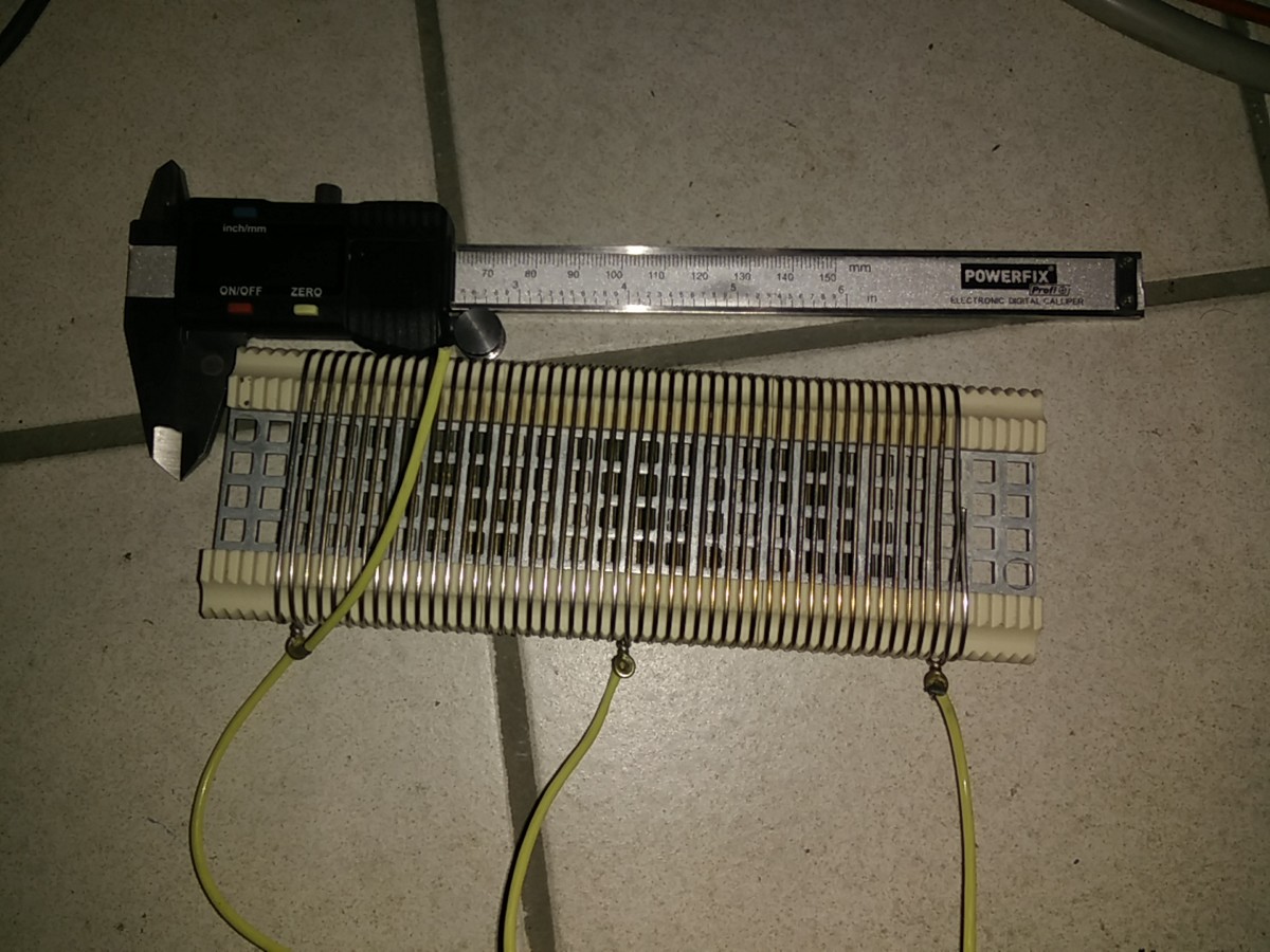

von Werner H. (werner45)
Du brauchst  1,6 Ohm bei 1500 W.
Baue Dir den Widerstand aus blankem dicken Zaundraht, der wird von Luft
gekühlt und darf auch glühen. Eine höherwertige Edelstahlstange mit
gefrästen Abgriffen wie in einem anderen Thread ist unnötig.
Gruß   -   Werner

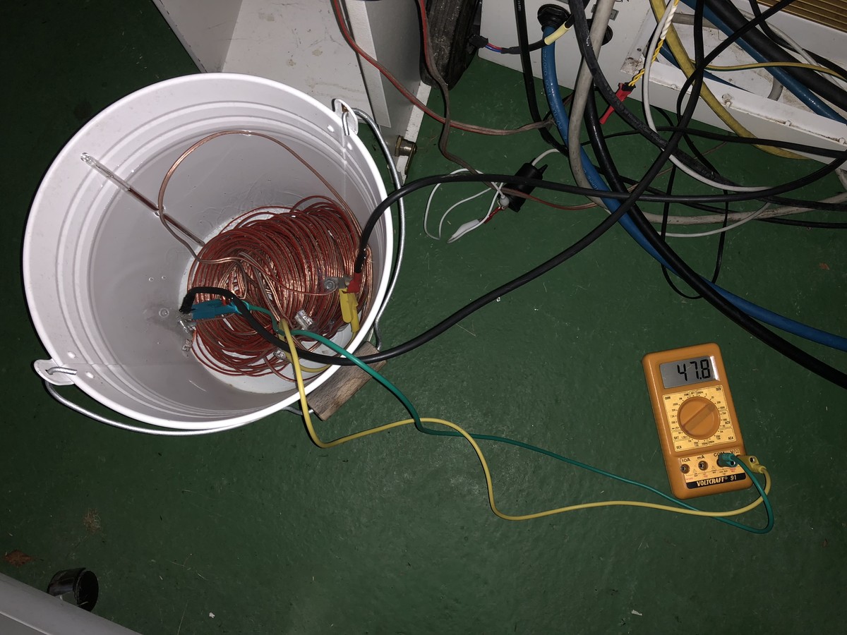

von Johannes S. (Gast)
50 m (45 m) Schaltlitze mit 1,5 mm² in einen Wasserkübel?
von Der Andere (Gast)

von Conny G. (conny_g)
> Gruß   -   Werner
Also Eisendraht für Weidezäune
https://www.averde.de/weidezaun-elektrozaun/weidezaundraht/eisendraht-1-6mm-310m-ring.html
hat 0,07 Ohm pro Meter.
Ich bräuchte dann 23 Meter davon für 1,6 Ohm.
Die 1.500W würden sich dann auf 23 Meter verteilen, 65W pro Meter.
Das ist auch noch eine ordentliche Erhitzung pro Meter, 4x soviel wie
ein 15W/m LED Streifen und der wird ja schon 40-50 Grad warm.
Das einfach mal analog geschätzt (20 Grad Erwärmung beim LED Streifen)
würde der Draht sich um 80 Grad erwärmen und wäre dann über 100 Grad
heiss. Ei ei ei.
Auf der anderen Seite muss ich ja nur ein paar Sekunden lang messen und
dann ist es gut.
Aber bevor ich mir jetzt eine Rolle Zaundraht kaufe würde ich lieber
noch einen alten Toaster oder Heizlüfter demontieren und mir soviel
Litze abschneiden, dass 1,6 Ohm bei rauskommen.
Ja, das ist jetzt interessant. Ich habe ein paar Rollen
Lautsprecherkabel 0,75mm da. Das könnte was sein, das sieht einfach aus
in der Realisierung.
Bei 40m 0,75mm2 Kabel komme ich auf 1,6 Ohm.
http://www.sengpielaudio.com/Rechner-querschnitt.htm
Und bei 1.500 Watt Leistung kann ich mir nach 5min einen Tee machen mit
dem Wasser im Eimer. :-)
Und wenn ich da schonmal dabei bin kann ich auch ein paar Meter davon
als Shunt nehmen, sagen wir 2,5 Meter, dann habe ich 0,1 Ohm Shunt und
sollte bei 30A dann 3V messen.

Aber auf genau sowas wollte ich raus: einen schnellen Test ohne gross
Geräte oder Shunts zu kaufen, oder 30 Glühbirnen dranzuhängen etc.
Das gefällt mir jetzt so :-)
Ich habe auch gerade ausgerechnet, dass sich bei 1.500 Watt 10 Liter
Wasser um 10 Grad in rund 4,5 Minuten erwärmen müssten.
Plausibilitätscheck: Ein Wasserkocher mit 1 Liter müsste dann in 80% der
Zeit seinen Inhalt beim Kochen haben - nur 1 Liter, dafür 100 Grad
Erwärmung. Das macht Sinn!
von Harald W. (wilhelms)
Harald W. schrieb:
> Conny G. schrieb:
>> Ich habe ein paar Rollen Lautsprecherkabel 0,75mm da.
> Da würde ich aber keine 30A rüberschicken.
Darum geht's gerade - nicht ohne Wasserkühlung.

Hol dir Widerstandsdraht. Seit es die E-Ziggis gibt bekommt man da
diverse Stärken und Legierungen sehr günstig. Die Drähte halten auch
rotgluht aus ohne ihren Wert nennenswert zu ändern.
Ich habe mir daraus eine 2kW Last für Endstufen gebaut: 8 Ohm
"abgerollt", eine Wendel geformt, Zuleitung angecrimpt und isoliert in
einer Wanne montiert. Das Teil ist so Format Brotbackform. Je nachdem
wie lange das laufen soll lasse ich die Wendel kurz glühen, oder fülle
kaltes Wasser rein.
Das läuft bisher problemlos. Da der Draht kaum Temperaturkoeffizienten
hat, taugt das auch gleich als Strom-Schätzeisen.

Das ist eine gute Idee, v.a. für eine wiederverwendbare Konstruktion.
Ich denke ich bestelle ich mir einfach mal Widerstandsdraht und wenn es
für die Vorratskiste ist.
Im Prinzip müsste ich es auch nicht auf Dauerbetrieb auslegen, eine
Messung könnte ich auch mit dem Oszi machen und nur für 1s oder weniger
einschalten.
Wollte gerade fast schreiben ich könnte es auch mit Relais oder MOSFET
einschalten, dann fielen mir wieder die 1.5kW ein :-)
Ja, wäre lösbar, aber soviel Aufwand wollte ich nicht reinstecken.
Deshalb wären auch die 50m Lautsprecherkabel im Wasserbad herrlich
primitiv und simpel: dranstecken, eintauchen, einschalten, messen,
fertig.

Ja, das ist so richtig quick & dirty.

Hier ein Video-Beispiel von dem Draht im Wasser:
https://www.youtube.com/watch?v=WECW88rJYrE
Mit dem dünnen, isolierten Draht kann man den gewünschten Widerstand
recht gut einstellen.
Gerd E. schrieb:
> Conny G. schrieb:
>> Ich hab eine kleine, selbstgebaute, die 15W kann
> Dann bau einfach noch 99 weitere Stück davon, dann geht es ;)
Cool :-)
von Armin X. (werweiswas)
Ich hab die Erfahrung gemacht, dass ein 1 Ohm Rohrwiderstand(ca 3 x
220mm groß)in einen Eimer Wasser gelegt über 1,5kW verbraten kann.42VDC
von einem HP6269. Dauerhaft.
Man muss nur ab und An das Wasser wechseln.
Den in Aluminium eingehausten Widerständen traue ich, auch bei
Wasserkühlung, nicht so viel Überlastfähigkeit zu.
Mein Widerstand war der dünne mit der Schraube drin.
Mit dem Grünen, der hat 6,8Ohm, habe ich auch schon knapp 6kW im
Wassereimer versenkt. Allerdings geht das nicht lange gut weil sich die
Brühe zu schnell erwärmt und elektrolytische Effekte eintreten. Aber es
geht weil der Widerstandsdraht die Wärme effektiv wegbekommt.
Der dritte Widerstand mit fast komplett offenem Draht hat, wenn die
äußeren Enden zusammengeschaltet werden ca 1,6Ohm. Beide Einzelsegmente
einzeln in Vrerleitermessung gemessen haben 3,17 bzw 3,04Ohm.
Der Widerstandsdraht hat eine Stärke von ca 1,2mm.
Den würde ich abgeben. --> PN

So, aus dem Urlaub zurück und habe einfach mal den Test mit 30m
Lautsprecherkabel 0,75mm^2 gemacht (Rolle 25m plus Reststück von 5m),
die Plus/Minus-Seiten mit Wago-Klemmen in Reihe geschaltet. Ergibt 60m
von dem Kabel.
Wenn ich 2V mit dem Labornetzteil reinschicke sagt es mir 1,26 Ampere,
also berechnet sich daraus ein Widerstand von 1,58 Ohm - genau was ich
brauche.
Das habe ich mit Schrauben und Muttern an den dicken Anschlusskabeln des
Netzteils befestigt und alles ab den Schrauben in 8 Liter Wasser
versenkt.
Ergebnis:
leichtes Sprudeln an den Schrauben, Blasenbildung am Kabel, im Wasser
bilden sich schlieren (sh Foto), was auf Erwärmung schliessen lässt.
Multimeter zeigt an den Anschlüssen 47,8 Volt. Demnach müssten 30,25 A
durch das Kabel gehen.
Das Wasser in der Nähe des Kabels war auch innerhalb von 60 Sekunden um
2 Grad wärmer - länger wollte ich es nicht laufen lassen.
Also Test erfolgreich, das Netzteil funktioniert und liefert 48V bei
1,58 Ohm.

Conny G. schrieb:
> im Wasser bilden sich schlieren
Glückwunsch zum neuen Tauchsieder
● J-A V. schrieb:
Ja, richtig.
Ich spielte wirklich mit dem Gedanken das ein paar Minuten laufen lassen
um über die Erwärmung des Wassers die abgegebene Leistung auszurechnen.
Aber ich wollte das Glück dann doch nicht herausfordern, nicht dass mir
die Elektrolyse noch die Anschlusskabel versaut oder sowas. :-)
Jedenfalls danke für die inspirerende Diskussion, genau so eine wirklich
simple Hacklösung hatte ich gesucht.
