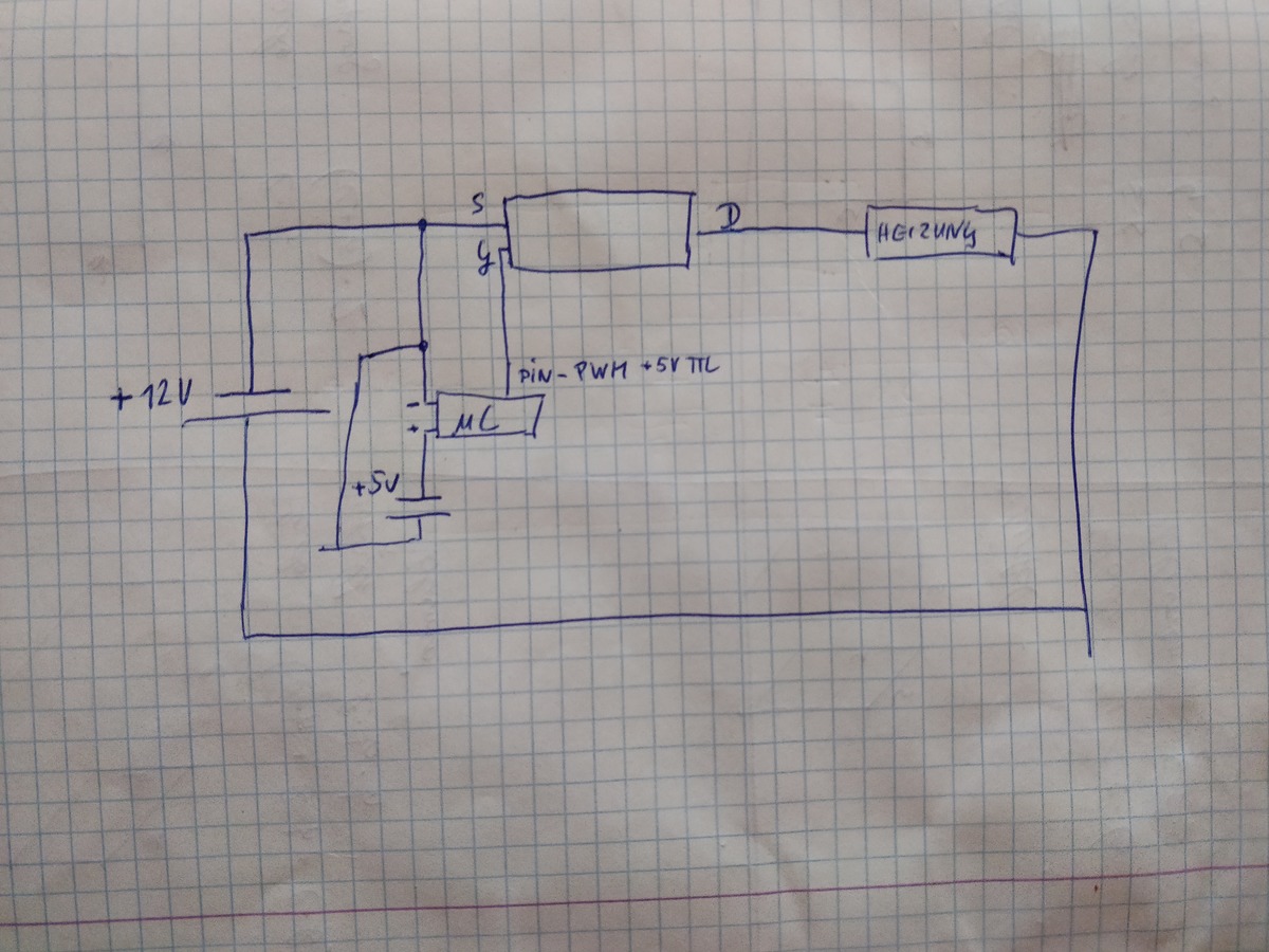

Hey Leute,
Ich habe leider mit analoger Elektronik ganz wenig am Hut, kann mir mal
kurz einer drüber schauen ob die Schaltung so richtig ist? Will im
Endeffekt mit einem µc über einen Heizdraht die Temperatur regeln. Mein
µC hat 5V Logik (TTL), und damit muss ich ja die Gate-Source Spannung am
Mosfet anlegen(oder?), um Source Drain durchzuschalten. Heißt das, dass
ich den µC auf den Source Eingang erden muss? Schaltbild anbei...
Als Mosfet würde ich den IRLML6344 nehmen.
Danke schonmal!
Lg, Chris

Chris S. schrieb:
> Schaltbild anbei...
Sehr ungewöhnlich gezeichnet, aber es wird so funktionieren.

von MaWin (Gast)
Chris S. schrieb:
> IRLML6344
Das ist aber ein N-Kanal MOSFET, da gehört Source nicht an plus sondern
an (die gemeinsame) Masse der 5V des uC und der 12V der Heizung, die
ihrerseits an plus der 12V liegt, also 'vor' dem MOSFET.
von hinz (Gast)
MaWin schrieb:
> Chris S. schrieb:
>> IRLML6344
Lass sich nicht verwirren, er hat das schon richtig gemeint.
Der längere Strich beim Batterie Symbol ist Plus - ist also alles
richtig. Die meisten Elktroniker erwarten am unteren Bildrand eben die
Masseschiene, das ist hier anders.

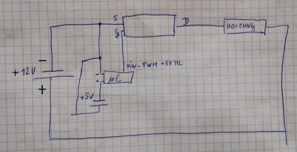

von Chris S. (atsteich)
Du meinst also so herum? Macht das einen Unterschied? Sollte doch wenn
dann in beiden fällen funktionieren oder?
Dass es allerdings "hübscher" ist, akzeptiere ich anstandslos ;)
Oder einfach so.
von MaWin (Gast)
Wir müssen wohl erst mal klären, wo aus deiner Batterie plus
herauskommen soll.
Dort, wo du das + drangeschrieben hast, oder dort wo laut Schaltzeichen
das plus ist.

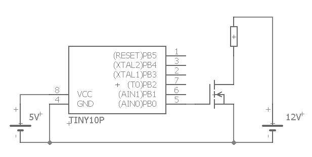

von hinz (Gast)
z.B. so.
von Der Andere (Gast)
hinz schrieb:
> z.B. so.
Aber bitte noch einen 100k Widerstand vom Gate zu Ground, daß der Mosfet
sicher sperrt, wenn der µC-Port evt. noch hochohmig ist.
von hinz (Gast)
Der Andere schrieb:
> hinz schrieb:
>> z.B. so.
Oh ja, völlig vergessen vor lauter verdrehtem Schaltplan.
von Jörg R. (solar77)
Chris S. schrieb:
Hübsch ist beides nicht. Im neuen Schaltbild hat die Batterie nur einen
Pol. Ist SMD für den Mosfet Pflicht?

von vlnr (Gast)
Und außerdem den Aufbau des Schaltplanes selbst (siehe hinz' .png)
"von links nach rechts". So weiß man u. a. schneller, woran man ist,
Du wirst das zu schätzen lernen. Irgendwann kannst Du Schemata sehr
flüssig erstellen (und lesen), gerade dank dieser "Konventionen".
Für den 1. Versuch (ohne Vorwissen) war Deiner so übel nicht.  :-)
