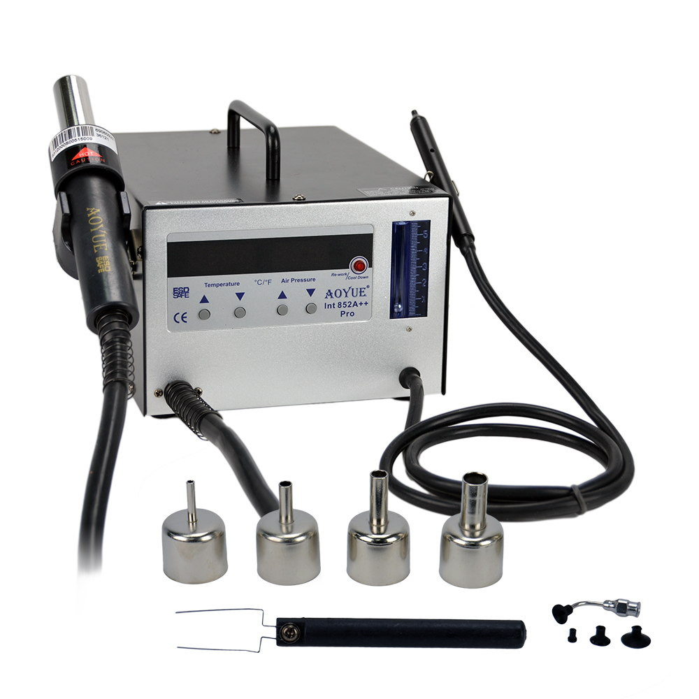

In unserer Firma benutzen wir eine Heißluftstation mit Handgebläse.
Da wir aber manchmal punktuell große Hitze von unten brauchen, haben wir
uns mittels Loch im Tisch und einer Klemmvorrichtung eine Behelfslösung
gebaut, um die Luft aus dem Handteil von unten gegen die Platinen blasen
zu lassen.
Das ist allerdings nur ein zufriedenstellender Aufbau...
Kennt ihr also einen Heißluftstation mit einem massiven Standfuß in dem
das Heizelement verbaut ist, den man flexibel auf einer ebenen
Oberfläche verschieben kann?

von Johannes (menschenskind)
@georg
Hättest Du meinen ersten Post richtig gelesen, wäre Dir das mit der
Lochmontage nicht entgangen...hüstelhüstel.
Wir haben das Gerät im Bild und das Handstück wird von unten durch das
Loch in der Tischplatte gesteckt und dort verklemmt.
Und da das aber in x und y-Richtung unbeweglich ist und sowieso
umständlich zu montieren hoffen wir, dass es irgendwo eine Alternative
gibt.
@Klaus R
Alex G hat's verstanden ;)
Was meinst Du mit "Hartlöten"?
Ich hoffe das Bild ist selbsterklärend warum ich diesen Thread eröffnet
habe.
@Alex G
X-Y-Verstellung war evtl. etwas missverständlich formuliert. Flexible
Positionierung bzw. unkomplizierter schneller Aufbau wäre treffender.
Denn manchmal verwenden wir natürlich auch die Unterhitze(siehe Bild)
und da muss man natürlich die Heißluft wieder zurückbauen.
von Alex G. (dragongamer)
Hmm, wie wärs mit dem Ansatz, an die Heizöfnung ein Stück
Schwanenhals-Schlauch anzubringen? Bräuchte dann einen Ring aus einem
hitzefesten und isolierenden Material zum anfassen.
@Alex
Mein Kollege baut gerade eine Halterung, mit dem man das Handgerät
horizontal montieren kann und über ein 90° Rohrstück die Luft nach oben
leitet
@Klaus
Das "Problem" ist, dass das Heizelement direkt am obersten Punkt sitzt
(ist ja auch sinnvoll).
Ja das Umrüsten ist schon lästig, da man das halt erstens von unten
durch das Loch und die Klemmung fummeln muss und zweitens dann nicht
mehr hin- und herbewegen kann.
Also mal sehen, wie die alternative Selbstbauvariante zu handhaben ist
von Klaus R. (klaus2)
...an das 90° Stück dachte ich auch schon, dann noch ein "x y Tisch"
drunter mit Rollschienen und gut ists. Vll klappt das ja besser als man
vermutet.
