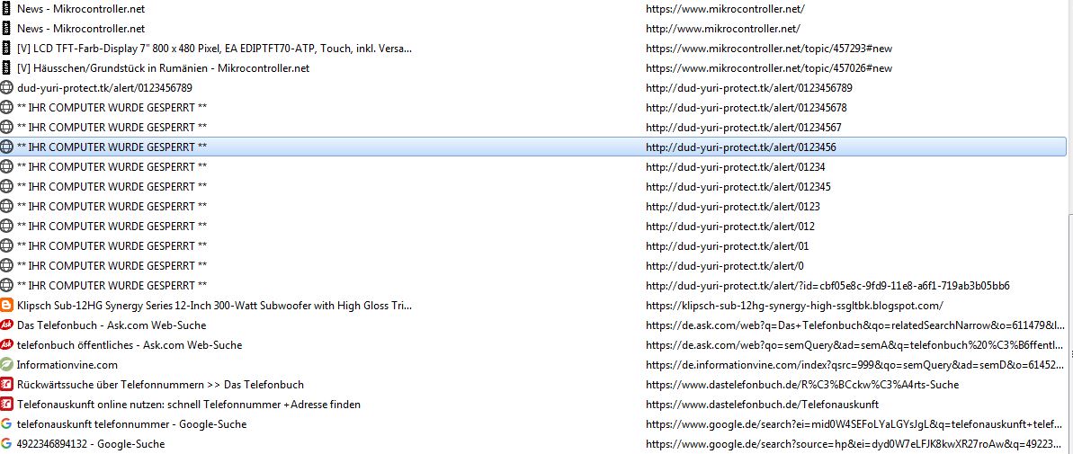

Hallo, hatte plötzlich so eine Sperrwarnung auf den Schirm. Nach der Suche nach einer dubiosen Tel.Nr. erschien die Warnung mit Ton. Angeblich von Microsoft. Konnte kein Bildschirmcoppy machen, Pc sofort Reset. Nach dem Verlauf(Bild) ist doch ein "Guggi" gesetzt worden. Habe gleich mal alle "Guggis" gelöscht. Virenscan alles o.k. Scheinbar auch keine Auswirkungen. Kennt jemand die aufgerufene Seit, will dies natürlich nicht selbst aktiv noch mal zum Test machen. P.s. Jetzt muss ich erst mal mein Passwort finden, damit ich mich wieder anmelden kann:-( MfG

Al.Kn. schrieb: > Konnte kein Bildschirmcoppy machen, Pc sofort Reset. Das riecht ungut. Eine Webseite kann ohne Mithilfe von Schadsoftware nicht "Pc sofort Rest" auslösen. Besorg Dir einen guten Offline-Virenscanner (à la Desinfec't). > Nach dem Verlauf(Bild) ist doch ein "Guggi" gesetzt worden. Ein was?

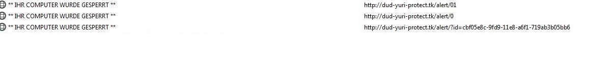

Al.Kn. schrieb: > Kennt jemand die aufgerufene Seit, will dies natürlich nicht selbst > aktiv noch mal zum Test machen. > Noe, aber guck halt ohne browser wenn du forschen moechtest. curl dud-yuri-protect.tk/alert/?id=cbf05e8c-9fd9-11e8-a6f1-719ab3b05bb6 darin aufgerufenem muesste man halt auch nachgehen. Was hast du vorher gemacht?

Cora schrieb: > Nö, das machen sie nicht. > Es sind die Websiten, welche sich mit Hilfe des Browsers die "Guggis" > angucken. Darum geht es jetzt nicht, nehme ich an. wenn ich jetzt einen PC hätte welchen ich platt machen will, könnte ich die Seite aufrufen. Kann ja so eine "Angstmacherseite" sein! Es war ja nur ein Fenster zu sehen, obwohl dahinter bestimmt die restlichen 10 Waren!
"Erkennungsrate: 0 / 67" (1x Suspicious site) https://www.virustotal.com/de/url/f1c9c1af2e32d11779bfcd9c0bbc046dce8e82e6406f257ab4c0fb4ab52862b7/analysis/1534423245/

https://www.mikrocontroller.net/attachment/373914/gesperrt.txt Ja, so sah der Bildschirmtext etwa aus! wtf schrieb: > Was hast du vorher gemacht? Das was im 1 Thread steht!

Al.Kn. schrieb: > > wtf schrieb: >> Was hast du vorher gemacht? > > Das was im 1 Thread steht! Wer soll wissen was du dort 'getrieben' hast ;) klipsch-sub-12hg-synergy-high-ssgltbk.blogspot.com de.informationvine.com
Michael X. schrieb: > Drive-by Trojaner über den Browser eingefangen. Tip: Für die > Schmuddelecken im Netz einen ollen Linuxrechner nehmen. Möglich ist unter Win alles, das scheint eher scare-ware zu sein. Rufe ich frech die Seite mit meiner Uhu-Buntu-17.3 auf, passiert natürlich derselbe amüsante Mist. Browser abschießen (müsste bei Win mit ALT-F4 gehen) und es ist Ruhe. Schätze auch, dass die 10 Fenster dahinter noch alle da waren.
Man muss halt nur verhindern , dass der Browser die unsanft verlassene Sitzung wieder herstellt, denn dann geht der gleiche Scheiß von vorne los. Man sollte dann auch die temporären Internetdateien samt Cookies löschen inkl den Verlauf , damit man nicht wieder versehentlich diese üble Seite aufrufen kann.
Das ganze läuft so : Du siehst die Warnung, (du bist mit nichts gefährlichem infiziert - ist nur adware) ruftst bei der Nummer an - die gebe sich als Microsoft aus und überhnehmen deinen PC per Teamviewer - dann wird der PC als erstes einmal über Syskey gesperrt (nach einem Neustart kann man nur mit dem Passwort auf die Daten zugreifen - natürlich nur der nichts ahnenden Benutzer). Dann zeigt der Pseudomicrosoftmitarbeiter dem User die Ereignisanzeige - er sagt, dass der PC infiziert ist, und er das an den vielen Fehlern sehen kann... (was natürlich komplett normal ist). Danach redet er dem "Kunden" ein rundum Sorglospaket ein (für ein paar 100€), wenn du das dann nicht kaufst, kann er dich noch immer erpressen (dafür war das Syskey...) Für dich - PC neu aufsetzen und Verlauf + Cookies löschen - fertig. Bei dem ganzen ist noch nicht mal ein richtiger Virus im Spiel, du hättest auch einfach die Adware löschen und normal weiterleben können... ;) Ich hoffe ich konnte dir helfen. LG PS : Bei Fragen kannst du mir gerne ein PN schreiben.
