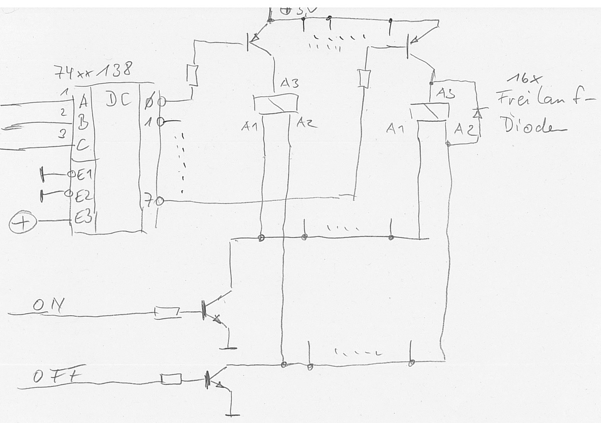

Zeno schrieb: > Jürgen schrieb: >> Ich war mit meinen Überlegungen bei 74154, nur leider ist der L-aktiv... > > Nimm den 74238 der ist H-Aktiv Ein 74xx138 und eine Hand voll Kleinkram: 16 Freilaufdioden, 8 pnp-Transistoren, 2 npn-Transistoren und Widerstände Bei geschickter Ansteuerung kommt man mit zwei Freilaufdioden aus.

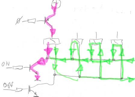

Route 6. schrieb: > Ein 74xx138 und eine Hand voll Kleinkram: Die Schaltung geht so nicht. Relais sind keine Halbleiter, d.h. über die 7 nicht angesteuerten Relais fließen Querströme in die falsche Wicklung. Du brauchst also nochmal 16 Dioden.
Route 6. schrieb: > Ein 74xx138 und eine Hand voll Kleinkram: Der Aufwand ist ja irre. Zudem wurde offenkundig nicht beachtet, daß bei den bistabilen Relais mit 2 Spulen beide Wicklungen auf dem selben Kern sitzen. Legt man an eine Spule also Masse an, der Mittelkontakt ist auf plus, so kommen am anderen Spulenende der nicht angesteuerten Spule positivere Spannungen raus, +5V bezogen auf den Mittelkontakt also 10V zusammen. Damit muss die Schaltung klar kommen, diese Spannung darf sie nicht begrenzen sonst leidet die Leistung des Relais bei immens steigender Stromaufnahme, erst Spannungsimpulse durch Gegen-EMK beim Abschalten die höher sind dürfen begrenzt werden. Also TPIC6B595.

Peter D. schrieb: > Die Schaltung geht so nicht. Relais sind keine Halbleiter, d.h. über die > 7 nicht angesteuerten Relais fließen Querströme in die falsche Wicklung. > Du brauchst also nochmal 16 Dioden. Richtig! Also, zu kurz gedacht...
Route 6. schrieb: > Peter D. schrieb: >> Die Schaltung geht so nicht. Relais sind keine Halbleiter, d.h. über die >> 7 nicht angesteuerten Relais fließen Querströme in die falsche Wicklung. >> Du brauchst also nochmal 16 Dioden. > > Richtig! > Also, zu kurz gedacht... Ich sehe nicht wo Strom parasitär hinfließen soll wenn immer nur ein Relais angesteuert wird. Da die Dinger bistabil sind muss man ja nicht mehrere auf einmal schalten wollen.

Dieter W. schrieb: > Ich sehe nicht wo Strom parasitär hinfließen soll wenn immer nur ein > Relais angesteuert wird. Da die Dinger bistabil sind muss man ja nicht > mehrere auf einmal schalten wollen. rot => erwünscht grün => parasitär

Jörg R. schrieb: >> rot => erwünscht >> grün => parasitär > > Dann liegt die Spannung am Collector bzw. Source an. Der Strom durch den > gesperrten Transistor reicht aber nicht um die Spulen zu aktivieren? Sieh dir das Bild an. Durch das Relais links fließt sowohl Strom zum Anziehen und fast genau so viel zum Abfallen. Was wird es wohl machen?
Jens schrieb: >>>Der User schreibt weiter oben übrigens auch das er keinen Platz > hat. > > Aber ein haufen Transistoren braucht dich sicher auch seinen Platz. Ja, deshalb ist der TPIC6B595 die bessere Wahl, auch aus anderen Gründen. >>>Und weshalb hier dauernd der 4067 favoritisiert wird... > > Weil der TO ihn da hat: Ja, dann soll der TO ihn nehmen. Nur hätte er sich dann den Thread sparen können. > Beitrag "Re: Ansteuerung vieler bistabiler Relais" > >>>Es gibt einige bessere Alternativen. > > welche? Etwa das Register was der TO nicht will? Wurden genannt. >>>Bleib doch einfach sachlich. > > Der andere hat angefangen! :-) Gut er mach seinem Nick alle Ehre...passt > schon! Das ist Kindergarten! Und ich kenne genug hilfreiche Beiträge von Michael B., da ist der Nick zweitrangig. Route 6. schrieb: > Sieh dir das Bild an. Durch das Relais links fließt sowohl Strom zum > Anziehen und fast genau so viel zum Abfallen. Was wird es wohl machen? Das erkläre bitte mal genauer, ganz folgen kann ich Dir nicht.
Jörg R. schrieb: > Das erkläre bitte mal genauer, ganz folgen kann ich Dir nicht. Wenn du zu blöd bist den Pfeilen zu folgen, wie könnte ich es dann in Textform besser machen?

Jörg R. schrieb: > Das erkläre bitte mal genauer, ganz folgen kann ich Dir nicht. Nun wir haben 7 weitere Relais mit 2R Widerstand = 2/7R in Reihe zu der Wicklung, die nicht bestromt werden darf, ergibt 9/7R. Durch die gewünschte Wicklung fließt 1I und durch die andere Wicklung fließt 7/9I, d.h. statt 1I ist der resultierende Strom nur 2/9I, es passiert also nichts.

Moin, Um mal die Schnappatmung des schaltungstechnischen Waechterrates hier aufrecht zu erhalten, anbei ein kleines Schaltbild, wie sowas in Schaltungstechnik aus dem letzten Jahrtausend aussehen koennte. Kein SMD, Bauteile mit hoher Bastelkistenauftrittswahrscheinlichkeit und -stueckzahl, Lochrastertauglich und wahrscheinlich flexibler als mit einem 4067, was das Aufbauen in kleinen Ecken auf teilbelegten Platinen angeht. Freilaufdiodentechnisch hoffentlich auch auf dem letzten Entwicklungsstand :-) Gruss WK
