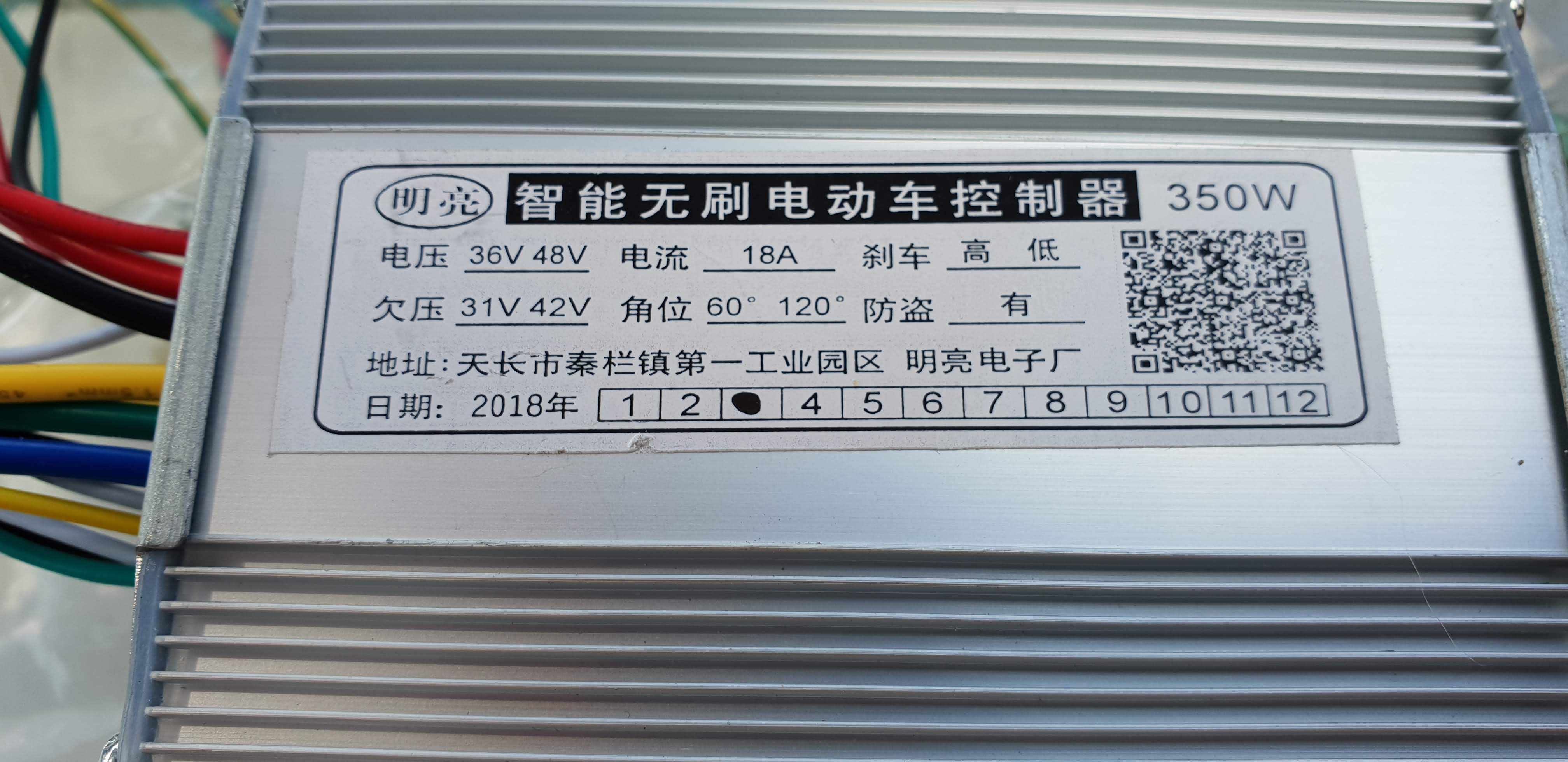

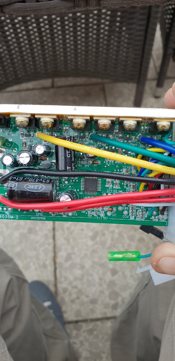

Hallo mein controller steuergerät vom e roller ist defekt. Das ist ein guewer zwd306 20kmh vision. Oder auch sunny genannt. 48v 350w . Dss steuergerät funktioniert nicht mehr . Es leuchtet inner nur die rote led aber der rest ist tot. Normal blink die grüne led und man kann fahren .geht nicht mehr. Ein bekannter hat das teil durchgemessen und sagte das im stromkreis vom mircocontroller ein kurzschluss sein muss. Aber der micocontroller müste ne art software drauf . Er hat keine möglichkeit diesen auszulesen oder drauf zuschreiben. Da die controller nen lese und schreibschutz haben. Ich habe von 2ten roller das gleiche steuergerät als vergleich was alles macht.

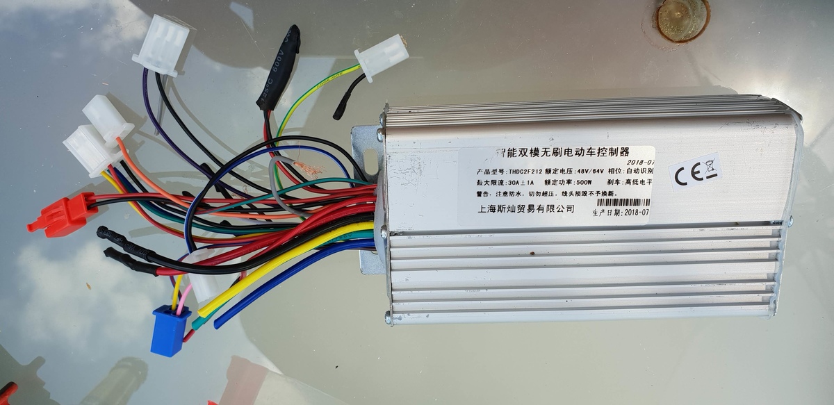

Thailand genau die 3 und noch einen mit mehr Watt habe ich schon bestellt .Problem ist das 2 garniert reagieren und einer funktioniert aber sobald der Rolle unter last ist schaltet der ab. Frage zum microcontroller der defekt ist. Welche Punkte sind zum programmieren welches Programm brauche ich und kann ich aus eigenem funktionierenden etwas auslesen auf einen neuen draufspielen und den verbauen??

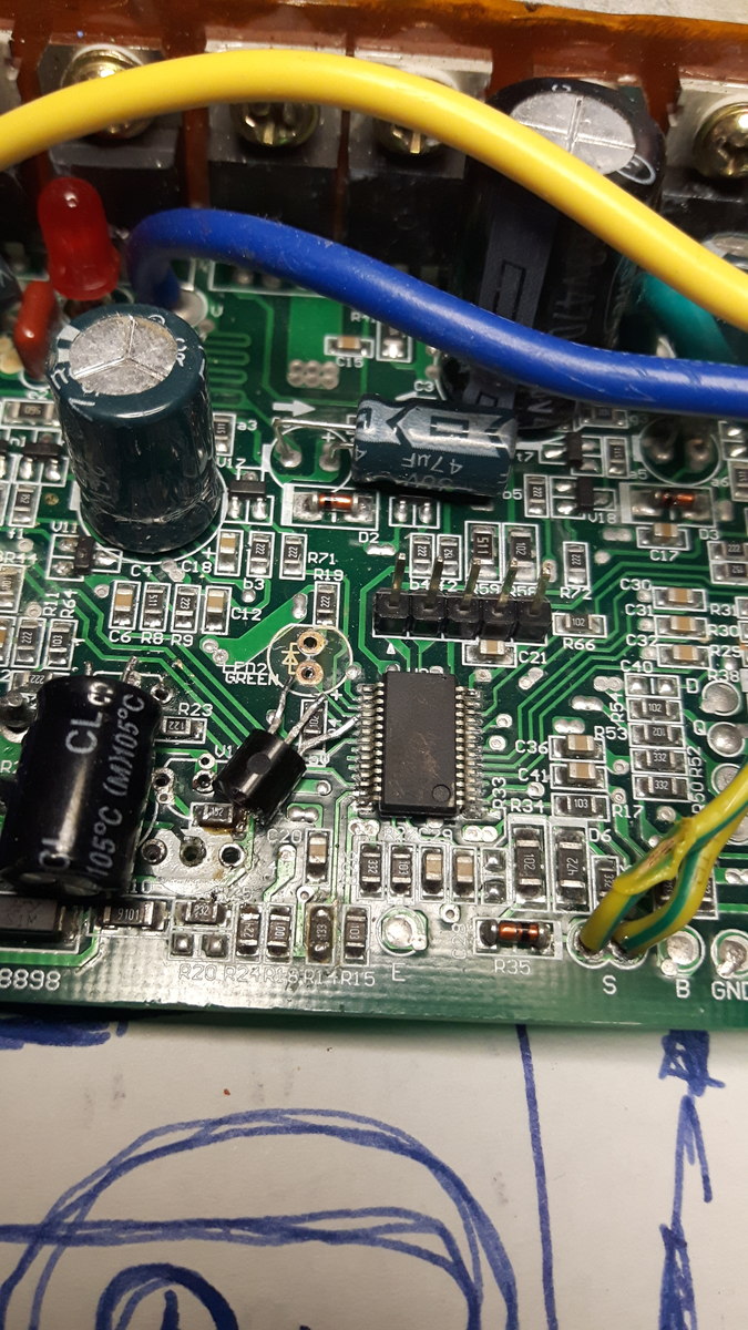

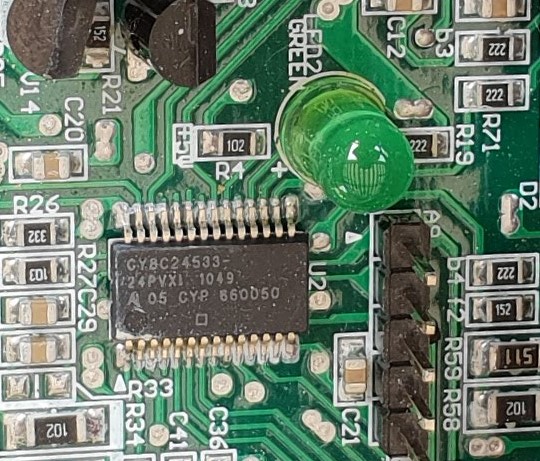

Ersatzcontroller c1-c3 Ebay-Artikel Nr. 183171876441 c1 Ebay-Artikel Nr. 232769352388 c2 Ebay-Artikel Nr. 173292161633 c3 Alle keine reaktion. c4 48v500w schaltet soballt last aufkommt ab.Leider keine artikelnummer mehr bzw nicht mehr verfügbar. So,der Original Controller soll in einem Elektroroller zum einsatz kommen ,er ist dafür da wenn man gas gibt das das rad sich dreht, geht nicht mehr. Ein bekannter der sich besser auskennt als ich ,hat den Defekten und einen Funktionierenden controller(steuergerät) mitgenommen und beide verglichen bzw Durchgemessen und auch gegen gemessen. Was er zuerst festgestellt hat ist das der Funktionierende Controller anfängt zu Blinken(Grüne und Rote Led,Rot=Strom da Grün=Funktionstest Und bei dem Defekten nur die Rote Led an ,Grün keine Reaktion . Nachdem er einiges durchgemessen hatte,meinte er bis zum eigendlichem Controller (CY8C24533 PSoC) funktioniert alles, nach dem Chip ist der strom der rausgehen soll gleich null. Nachdem er von diesem chip 2 lötpunkte entfert hat pin 1 und der letzte pin war ein durchgang bzw fast gleiche werte zu messen.
controller ohne funktion schrieb: > Nachdem er von diesem chip 2 > lötpunkte entfert hat pin 1 und der letzte pin war ein durchgang bzw > fast gleiche werte zu messen. Messen zwischen "Pin1" und "letzten Pin" (Pin 28) ??? Und dieses Mess-Verhalten trat bei dem funktionierenden Controller nicht auf? Hast du (oder dein Kumpel) denn "beides" gemessen, als "die Lötpunkte entfernt" wurden? Sowohl auf der Platine, als auch am Chip? controller ohne funktion schrieb: > nach dem Chip ist der strom der rausgehen soll gleich null. und bei gleicher "externer" Beschaltung kommmt beim funktionierenden Controller was raus? Vielleicht ist ja doch nur (schrieb ich ja oben) nur der Leistungs-Teil defekt. Hattest du ja aber schon ausgeschlossen. Welche Leistungs-Transistren sind denn da verbaut?
Bearbeitet durch User
Hallo zusammen... so, dann wil ich mich auch mal einklinken.... Also, ich bin der Kollege von Sascha, der das durchgemessen hat... Zuerst mal... ja.. er kann sich halt nicht so präzise ausdrücken, was elektronische Dinge betrifft, das kann man einem natürlich vorwerfen, muss man aber nicht... es ist halt wie in vielen anderen Foren auch... manche sind eher hier um zu kritisieren anstatt zu helfen, ist leider so.. Ich hatte mir die Platine vorgenommen und kam dann beim Messen in dem Stromkreis an, wo der Microcontroller mit seiner Betriebsspannung versorgt wird (ich glaube da ist so ein 5V Festspannungs-IC drin, habe ich aber gerade nicht mehr in Erinnerung). Jedenfalls war in dem 5V-Kreis ein satter Kurzschluss gegen Masse. Ich habe mir auch alles genau angeschaut und nichts außergewöhnliches mit einer Sichtprüfung feststellen können. Ich dachte mir auch, dass es nicht sein kann, dass der Microcontroller den Kurzschluss verursacht, aber genau das ist der Fall !! Es handelt sich um das IC vom Typ CY8C21534-24. @Wegstaben V. : Das kannst du gerne für ausgeschlossen halten, das dachte ich ja auch... aber ich habe Pin 28 gegen Pin 14 (+5V gegen GND) vorsichtig von der Platine abgelötet und nach oben gebogen.... FAZIT: Kurzschluss im Versorgungskreis auf der Platine ist weg aber zwischen den Pins des Microcontrollers ist ein Kurzschluss.... Dass man aus diesem Controller eh nichts mehr rausbekommt ist mir schon klar. Daher dachte ich... es wäre ja vllt. denkbar, einen funktionierenden Chip, sofern dieser nicht mit einem Leseschutz versehen ist, auszulesen... und anschließend einen neuen Chip wieder damit zu beschreiben... Da ich mich aber bislang nur mit Atmel Controllern befasst habe und momentan nicht so richtig die Zeit zum experimentieren mit den PSOC's aufbringen kann, hatte ich Sacha gebeten, hier evtl mal anzufragen, was man denn überhaupt braucht um einen funktionierenden Chip auszulesen. Also.. gibt es eine günstige Programmiervariante oder evtl eine Schaltung zum selbst bauen... ?? und wenn ja... welche Software benötige ich für die Kommunikation zwischen Controller und PC... bei Atmel gab mal günstig so einen AVR-USB-Stick... der wird auch von Atmel-Studio erkannt... wenn es eine ähnliche Variante hier auch geben sollte wäre das ja schön... Und noch viel schöner wäre ein Schaltbild, welche Pins des Microcontrollers für die Kommunikation benötigt werden... bei Atmel waren das, sofern Spannungsversorgung des Microcontroller vorhanden ist, nur 4 Pins (MISO, MOSI, SCK, RST). Welche Pins sind das hier bei den PSOC's ? MfG Duffy
André D. schrieb: > aber ich habe Pin 28 gegen Pin 14 (+5V gegen GND) > vorsichtig von der Platine abgelötet und nach oben gebogen.... > FAZIT: Kurzschluss im Versorgungskreis auf der Platine ist weg aber > zwischen den Pins des Microcontrollers ist ein Kurzschluss.... Nach dieser Beschreibung sehe ich das auch so. Leider war das so nur sehr schwer bis unmöglich aus der Formulierung von Sascha heraus-zuraten. > Dass man aus diesem Controller eh nichts mehr rausbekommt ist mir schon klar. > Daher dachte ich... es wäre ja vllt. denkbar, einen funktionierenden > Chip, sofern dieser nicht mit einem Leseschutz versehen ist, > auszulesen... und anschliessend einen neuen Chip wieder damit zu > beschreiben... Und alles was dazu notwendig ist, wurde schon gesagt. Hier nochmal mit ein wenig mehr Details. Neuer Mikrocontroller CY8C21534-24 - 3 Euro Programmiergerät CY3217 "MiniProg1" - 25 .. 40 Euro - Händler1: https://www.boecker-systemelektronik.de/Cypress-PSoC-Mini-Programmer-CY3217 - Händler2: https://www.digikey.de/product-detail/de/cypress-semiconductor-corp/CY3217/428-2021-ND/ - Handbuch: http://www.cypress.com/documentation/development-kitsboards/cy3217-miniprog1 Programmierumgebung IDE: steht im Handbuch der Programmers Einen funktionierenden Mikrocontroller und Glück, dass dieser nicht gegen auslesen gesperrt ist. In Kurz: 40 Euro plus Glück für eine Reparatur. Neupreis des Gerätes: 16 Euro Ich will euch eine Reparatur nicht ausreden, jedoch gibt es lohnendere Investitionen.
