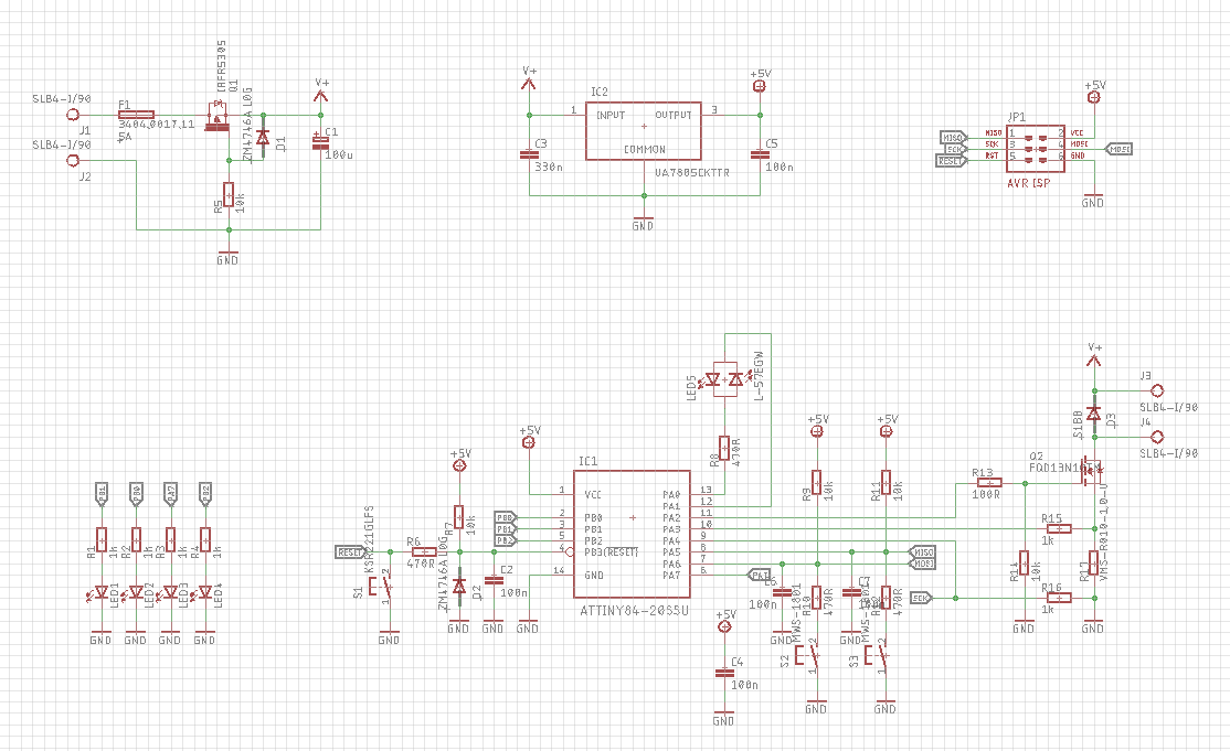

Hallo, ich bin neu hier, also seht es mir bitte nach, wenn ich was vergesse. Jedenfalls, zum Problem und damit dem Grund für diesen Post. Ich arbeite an einer kleinen universellen Steuerungsplatine. Dafür benutze ich einen Attiny 84, den ich mit einem original ATMEL AVRISP mkII über SPI programmiere zusammen mit Atmel Studio 7. Dieser muss eigentlich nur einen MOSFET für eine gewisse Zeit beschalten und während dessen schauen ob zu viel Strom fließt. Zusätzlich habe ich einen einfachen Verpolungsschutz und einen +5V Spannungsregler verbaut. Das Problem ist jedoch äußerst komisch. Und zwar... Der Attiny 84 tut nicht was er tun soll... ja, ja etwas genauer... Die Spannungsversorgung ist einwandfrei und Entkopplungs-Kondensatoren sind auch eingebaut. Programmieren des flashs und der fuses funktioniert allerdings nur ab und zu. Dabei scheint es von völlig willkürlichen Faktoren abzuhängen ob sich der uC programmieren lässt oder nicht, z.B. einem Entkopplungs-Kondensator (100n) am RESET Pin oder den MOSI, MISO lines oder einem offenen Taster an selbigen. In den Fällen, in denen das Lesen der Device Signatur fehlschlägt und damit auch das Programmieren und Lesen der Spannung am Target Device, ist die Spannung am RESET Pin sowohl wie den anderen auch ca. 300mV. Dies ist mir unerklärlich, da ich externe pullups verwende. Aber seht selbst, die Schaltskizze befindet sich im Anhang. Der Code befindet sich ebenfalls im Anhang. Ich bin für jeden Hinweis dankbar. MFG Jakob

Jakob H. schrieb: > Ich bin für jeden Hinweis dankbar. ISP Takt klein genug gegenüber der Taktfrequenz des ATTiny84?
Eine Stolperfalle bei "statistischen" Fehlern: Wenn programmierender PC und Versorgung des Mikrokontrollers zu unterschiedliche Massepotentiale haben können sie damit die ISP Programmierung stören (keine eindeuigen Logikpegel).
Es ist immer etwas ungünstig, wenn man an den Programmierleitungen (SCK, MISO, MOSI) noch zuviel eigene Schaltung dran hat. Ich nehme mal an, das Du die Taster während der Programmierung in Ruhe läßt, aber der R16 ist wahrscheinlich zu niederohmig. Es kann auch nicht schaden C6 und C7 doch etwas zu redizieren. Im Zweifelsfall mit dem Oszilloskop die Leitungen im (Programmier-)Betrieb anschauen und die Pegel prüfen.
An den ISP Lines dürfen keine 100n hängen oder du willst nur mit 6kHz programmieren. Mach mal das ganze Gedöns von den ISP-Leitungen ab. Wenn an VCC 5V sind, müssen die auch an RST sein, sonst stimmt was mit der Beschaltung am RST-Pin nicht.

Hey Leute, erstmal vielen Dank für die zahlreichen Antworten in so kurzer Zeit. Ich werde Sie eine nach der anderen abarbeiten. 1. Ich benutze den internen 8MHz RC-Oszi mit der standard mäßigen Verzögerung von + 64ms. 2. Ich habe noch nicht probiert einen 47uF Elko an Vcc zu hängen, es befindet sich lediglich ein 100n ceramic und 100uF elko vor dem Spannungsregler. Ich werde es jedoch ausprobieren. 3. Der ISP Takt ist 64kHz, also weit unter dem Max. 4. Der programmierende PC und das Target-board haben das selbe elektrische Potential, es besteht eine niederohmige Verbindung zwischen GND der Targetplatine und GND des USB-Steckers am AVRISP mkII. 5. Ich habe die Entkopplungs-Kondensatoren an RESET,MOSI und MISO entfernt und momentan scheint das Programmieren zu funktionieren, jedoch weis ich nicht ob das so bleibt. Der Code macht jedoch überhaupt nicht was er soll. So leuchtet z.B. LED5 immer kurz grün, wenn immer ich einen Taster drücke (egal welchen) des weiteren leuchten manchmal, aber ohne erkennbares Muster, eine von 3 der einfachen LEDs auf (beim Drücken eines Tasters). 6. Ich kann verstehen, dass jegweilige Kapazität an SCK zu vermeiden ist, aber an RESET dürfte das doch kein Problem darstellen (was es tut). MFG Jakob
Tom schrieb: > Es kann auch nicht > schaden C6 und C7 doch etwas zu redizieren. Welchen Wert würdest du vorschlagen, damit der Taster trotzdem nicht osziliert. MFG Jakob

Jakob H. schrieb: > Entkopplungs-Kondensator (100n) am RESET Pin oder den MOSI, MISO lines > oder einem offenen Taster an selbigen. Das ist ne ganz blöde Idee, Entprellen macht man in Software. Nur der Kondensator an Reset ist erlaubt, solange man nicht debuggen will.
Jakob H. schrieb: > aber ohne erkennbares Muster, eine von 3 der einfachen LEDs auf (beim > Drücken eines Tasters). Solch ein Phänomen kenne ich wenn man code in den tiny flashed! Wenn du das auch machst, wäre es sinnvoll den Code zu posten

Hallo zusammen, kleines Update: Gute Nachrichten zuerst: Der µC lässt sich mittlerweile zuverlässig programmieren, ich habe den 100n am RESET wieder angehängt und die beiden Kondensatoren an MISO und MOSI entfernt. Ein einfaches Testprogramm, mit dem ich alle LEDs einfach nacheinander aktiviere funktioniert auch. Schlechte Nachrichten: Ich kann mir nicht erklären, warum mein Hauptprogramm (das Angehängte) unwillkürlich macht was es will. Des weiteren weis ich auch nicht wie ich geschickt eine Software-Entprellung in meine ISR einbauen kann, da ich den pinchange-Interrupt für beide Taster verwende. Wenn sich jemand meinen Code anschauen würde, wäre ich sehr Dankbar. MFG Jakob

Stefan D. schrieb: > Welche Funktion erwartest Du von D2? ESD Protection, alle Pins außer RESET haben intern eine Diode verbaut, auf RESET wird diese standardmäßig weggelassen wegen "high voltage programming". Es ist mir bewusst, dass diese diode dafür nicht optimal ist, ich hatte sie allerdings sowieso auf der bom. MFG Jakob

Jakob H. schrieb: > Des weiteren weis ich auch nicht wie ich geschickt eine > Software-Entprellung in meine ISR einbauen kann, da ich den > pinchange-Interrupt für beide Taster verwende. Da bei dir ein Timer schon läuft, sollte es nur ein kleines Werk sein, PeDas Entprellroutine zu integrieren. Du hast beim PC Interrupt nämlich mehrere Problemchen: 1. wird der PC Interrupt sowohl bei der fallenden als auch bei der steigenden Flanke getriggert. Jeder Tastendruck erzeugt also selbst bei einem idealen, prellfreien Taster zwei Aufrufe der ISR. 2. gibt es ja ohne zusätzliche Hardware keine idealen Taster. Da kann es schon mal sein, das du beim Drücken 4 oder 7 Flanken auslöst, die vom AVR alle brav ausgewertet werden. Sowas eignet sich als elektronischer Würfel, aber nicht zur gezielten Steuerung. https://www.mikrocontroller.net/articles/Entprellung
