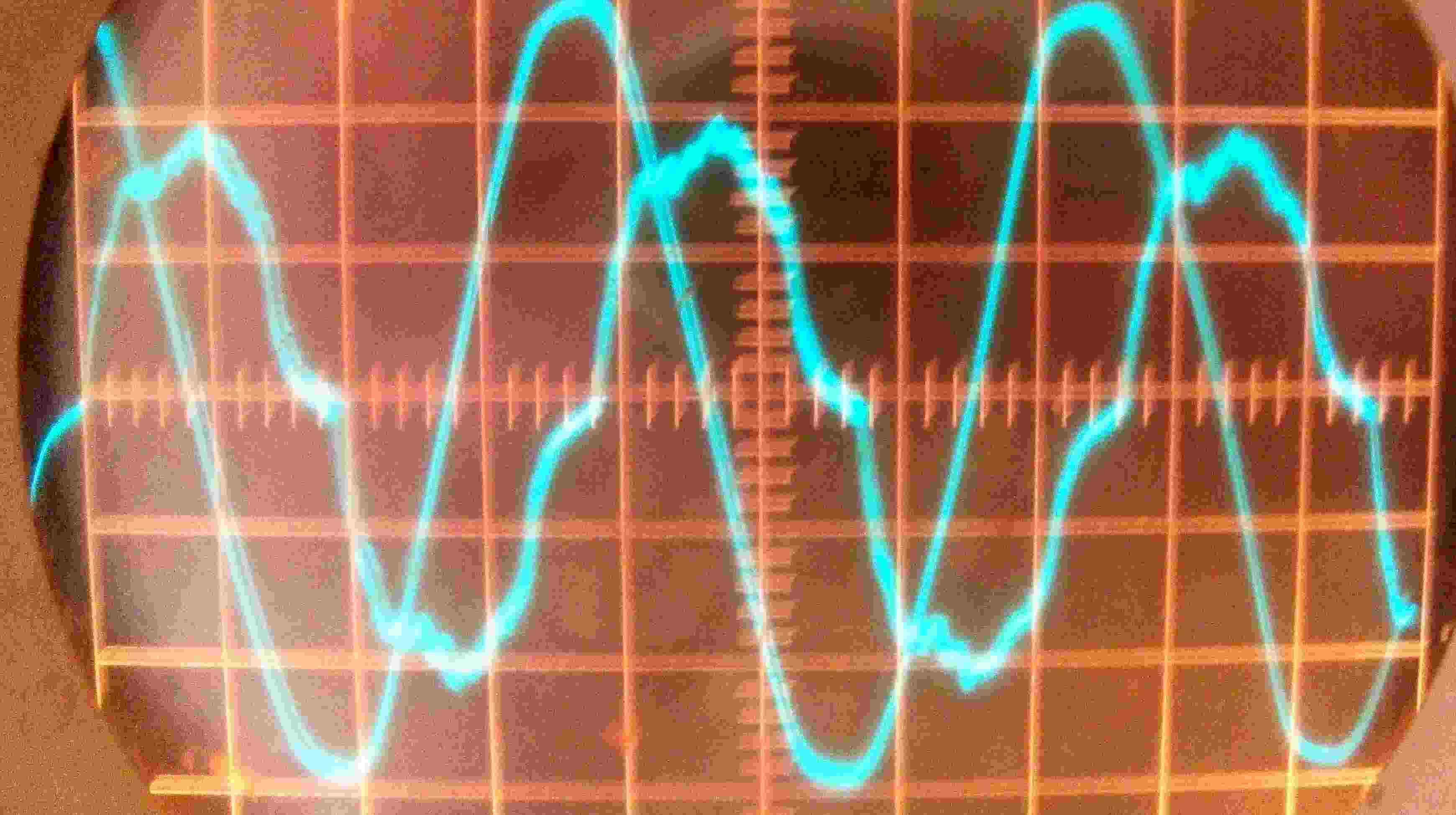

Hinz schrieb: > Ich habe noch ein Tischmultimeter Modell DMM7510. Hm. Also ZWEI Multimeter statt einem. Naja. Man muss wissen, dass Du letztlich die Phasenverschiebung zwischen Spannung und Strom bestimmen musst. Das geht mit einem Multimeter nicht. Das misst nur eben den Strom, kennt aber die momentane Spannung nicht oder umgekehrt. Bei einer induktiven Last, wird also die Wirkleistung etwas geringer sein, als angezeigt. Ich bewzeifle, dass die Leistungsmessgeräte, die man beim Versorger leihen kann, was anderes als die Wirkleistung messen. Du bräuchtest entweder so etwas wie ein Zwei-Kanal-Oszilloskop und einen Trenntrafo oder zwei AD-Wandler, einen Controller und Programmier- und Elektronikkenntnisse, denke ich.
Also ein 4-Kanal Oszi habe ich auch noch, aber kein Trenntrafo.
Hinz schrieb: > da ich Cos Phi nicht weiss..... gibts da einen Trick Der cos phi nützt dir auch nicht viel, wenn die Stromaufnahme nicht sinusförmig ist, z.B. wegen der Siebelkos. Wen du etwas basteln willst, nimmst du einen Analogmultiplizierer für die Spannung und den Strompfad und glättest das Ausgangssignal. Als Analogmultiplizierer kannst du etwas fertiges nehmen wie den AD633, oder du strickst dir aus OTAs einen 4-Quadrant-Multiplizierer. Selbst ein Doppelbrückenmischer taugt als Multiplizierer. Damit hab ich vor einer Ewigkeit mal eine Leistungsmessung U*I*cosphi auf 27MHz gemacht ;-)

Karl B. schrieb: > Möchte ich jetzt die phasenverschobenen Ströme erfassen, bräuchte ich > jeweils ein Messgerät. Hi, ist irgendwie noch total komplizierter. Die Kurvenform wird (gerade hier bei kapazitiver Last) so stark verformt, dass ich die analoge Messwerterfassung hernach mit "schlauen" Algorithmen digital nachberechnen lassen müsste. (Eigentlich...) ciao gustav
Bearbeitet durch User
Hallo Karl B., Karl B. schrieb: > Karl B. schrieb: > ist irgendwie noch total komplizierter. > Die Kurvenform wird (gerade hier bei kapazitiver Last) so stark > verformt, > dass ich die analoge Messwertwerfassung hernach mit "schlauen" > Algorithmen digital nachberechnen lassen müsste. (Eigentlich...) Was macht denn ein "schlauer" Algorithmus? Und was heißt "(Eigentlich...)"? Ob nun bei meinem Tischmultimeter oder beim LTC1968 (Precision Wide Bandwith RMS-to-DC Converter) - von der Frequenz der AC-Quelle einmal abgesehen wird lediglich der Crest-Faktor (Scheitelfaktor) als genauigkeitreduzierend herausgestellt. Der Blick auf Deine Kurve suggeriert einen Scheitelfaktor von Eins. Das scheint messtechnisch harmlos zu sein. Hinz erwähnt leider nicht die angestrebte Genauigkeit. Ich glaube, schon eine Messung mit nur 10% Genauigkeit wäre schon aussagekräftig.
