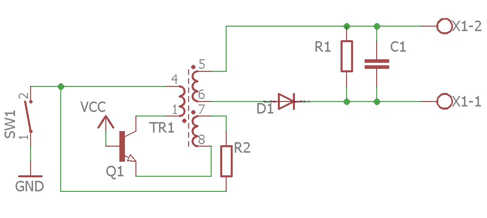

Hi!
Ich wollte mir nach diesem Beispiel: http://www.bahn87.de/gras-master
einen Grasmaster für den Modellbau basteln.
Leider Funktioniert die Elektrische Fliegenklatsche aber nicht. Ich habe
mal einen Schaltplan gzeichnet. Wie viele windungen der Trafo wo hat
kann ich leider nicht sagen.
Hat jemand eine Idee wie ich den Fehler finden kann?

Da ist dir wohl bei der Aufnahme der Schaltung einiges durcheinander
geraten.
Die Schaltung (der Trafo) wird über die Basis des Transistors mit
Spannung versorgt, und sonst nirgendwie anders? Wohl kaum.
Auch dein Trafo ist "falsch" verschaltet.
--> schau dir noch mal an, wie ein Transistor funktioniert, und nimm die
Schaltung noch mal neu auf.
Mache doch mal bitte ein Foto der Platine von oben und unten.
Normalerweise ähnelt die Schaltung eher diesen hier:
http://www.schematics.com/project/electric-fly-swatter-circuit-51739/
https://rimstar.org/science_electronics_projects/electric_fly_swatter_zapper_racket.htm
Bei amerikanischen und asiatischen Transistoren ist der Anschluss in der
Mitte meistens der Kollektor und nicht die Basis. Wenn du Basis und
Kollektor im Schaltbild vertauschst, sieht das ganze schon viel besser
aus.

Ich hatte da wohl ein falsches Datenblatt von dem Transistor raus
gesucht.
Es ist ein 8050SS:
http://www.chinesechip.com/chipFile/2015-07/8050SS-7253-0.pdf
Ich hab auch mal die anderen Bauteil werte dran geschrieben.
von Hubert G. (hubertg)
Die Schaltung stimmt immer noch nicht.
Naja, wenn man Vcc mit -3V ansetzt, könnte die Schaltung schon laufen.
Im Allgemeinen wird allerdings ein Emitterfolger eingesetzt und keine
Emitterschaltung.

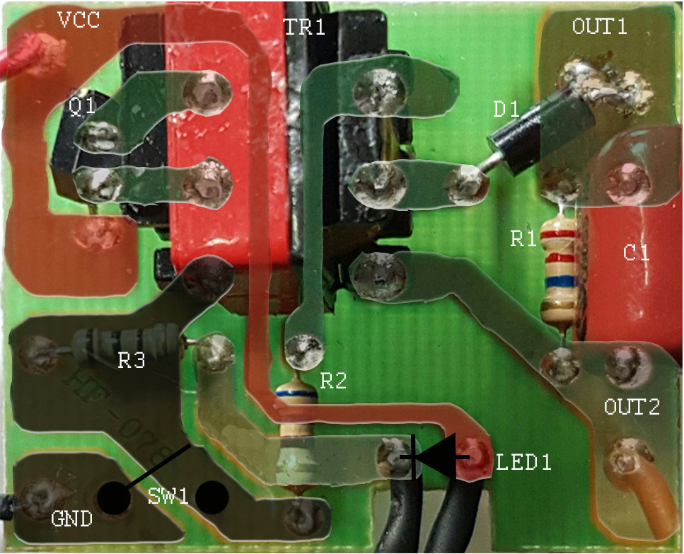

von Nick (Gast)
Anbei ein Foto der Platine. Ich habe Beide Seiten übereinander gelegt,
damit man sowohl die Bauteile als auch die Leiterbahnen sieht. Außerdem
hab ich noch die Bautele Beschriftet.
Vielen Dank schonmal an alle die sich das bisher angesehen haben.

von genervt (Gast)
Wurden die Leiterbahnen mit Popeln hingeschmiert und danach mit
Kupferfarbe angemalt? Qualitativ unter aller Sau.

von Teo D. (teoderix)
Miss halt mal die Bauteile durch. R1 zeigt schon mal einen äußeren
Schaden.
Ich habe so eine Fliegenklatsche mal mit einem Handynetzteil und etwas
Strombegrenzung einen ganzen Tag neben dem Wespennest aufgehängt und das
hat bestens funktioniert. Am Ende des Tages waren 90% der Wespen hin.
Nun wird die Klatsche wieder getastet benutzt.
Für den Grasmaster brauchts eh keinen Dauerbetrieb.
@TE: Wenn du das Dings wirklich reparieren willst, bleibt ja nicht viel.
D1 auf Kurzschluss prüfen und die drei Wicklungen des Trafos messen und
einzeichnen.
Dann gibts nur noch den Transistor und Widerstand R2, da die LED ja
vermutlich noch leuchtet.
