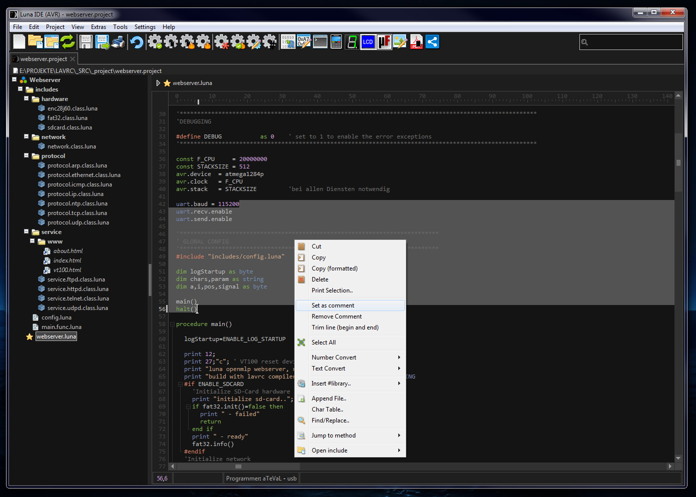

falls Du ausschliesslich AVRs programmieren möchtest, kannst Du Dir mal
Luna anschauen:
http://avr.myluna.de

> Luna anschauen:
Da wäre auch die Plattform "Linux" erfüllt.

Ich habe mir GreatCowBasic auch mal angeschaut, man lernt ja gerne dazu.
Aber ich muss sagen, da bleibe ich lieber bei LunaAVR. Da habe ich unter
Linux eine funktionierende IDE und muss mir nicht mühsam einen Editor
anpassen.

von Mr. K. (kaktus-)
Wem C zu kryptisch ist, dem empfehle auch ich LunaAVR.
Diese Sprache ist sehr leicht zu erlernen.
Auch die IDE LunaStudio ist sehr gut gelungen.
Für große und kleine Projekte sehr gut geeignet !
http://avr.myluna.de/doku.php?id=de:download
Einfaches Beispiel für blinkende LED
avr.device = atmega168
avr.clock  = 8000000
avr.stack  = 32
#define LED1 as portB.0   'LED1 wird als Bezeichner für portB.0 definiert
LED1.mode = output,low    'Port als Ausgang definieren und auf Low setzen
do
  LED1 = 1                'LED einschalten
  waitms 500              '500ms warten
  LED1 = 0                'LED auschalten
  'alternativ fuer die Befehle oben koennte man auch folgendes benutzen
  'LED1.toggle            'Aktuellen Status des PortPins umschalten (toggle)
  'wait 1                 '1 Sekunde warten
loop

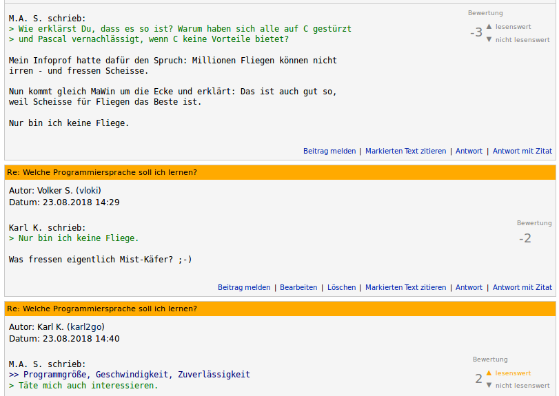

von Karl K. (karl2go)
M.A. S. schrieb:
> Wie erklärst Du, dass es so ist? Warum haben sich alle auf C gestürzt
> und Pascal vernachlässigt, wenn C keine Vorteile bietet?
Mein Infoprof hatte dafür den Spruch: Millionen Fliegen können nicht
irren - und fressen Scheisse.
Nun kommt gleich MaWin um die Ecke und erklärt: Das ist auch gut so,
weil Scheisse für Fliegen das Beste ist.
Nur bin ich keine Fliege.
von Volker S. (vloki)
Was fressen eigentlich Mist-Käfer? ;-)
M.A. S. schrieb:
> Schließlich hat er weiter oben für seine Beitrag, in dem er
> Pascal und Ada erwähnt hat, drei Minusse bekommen,
Von mir hat er im gesammten Thread bisher nur ein mal ein + bekommen.
(Für den Post direkt nach den Ausschweifungen zu Fliegen und Mitkäfern
Also kein Minus. (Da sollte man sich doch immer vorher überlegen, was
man selber oft so schreibt)
Ada und Pascal? Kann ich vermutlich nicht bewerten.
<edit> und irgendwie auch nicht finden
<edit2> ähhhm doch noch gefunden...
