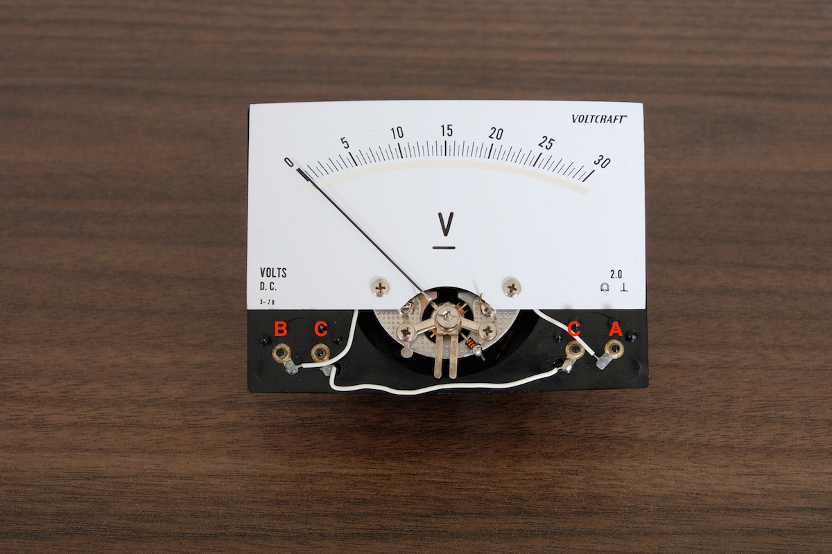

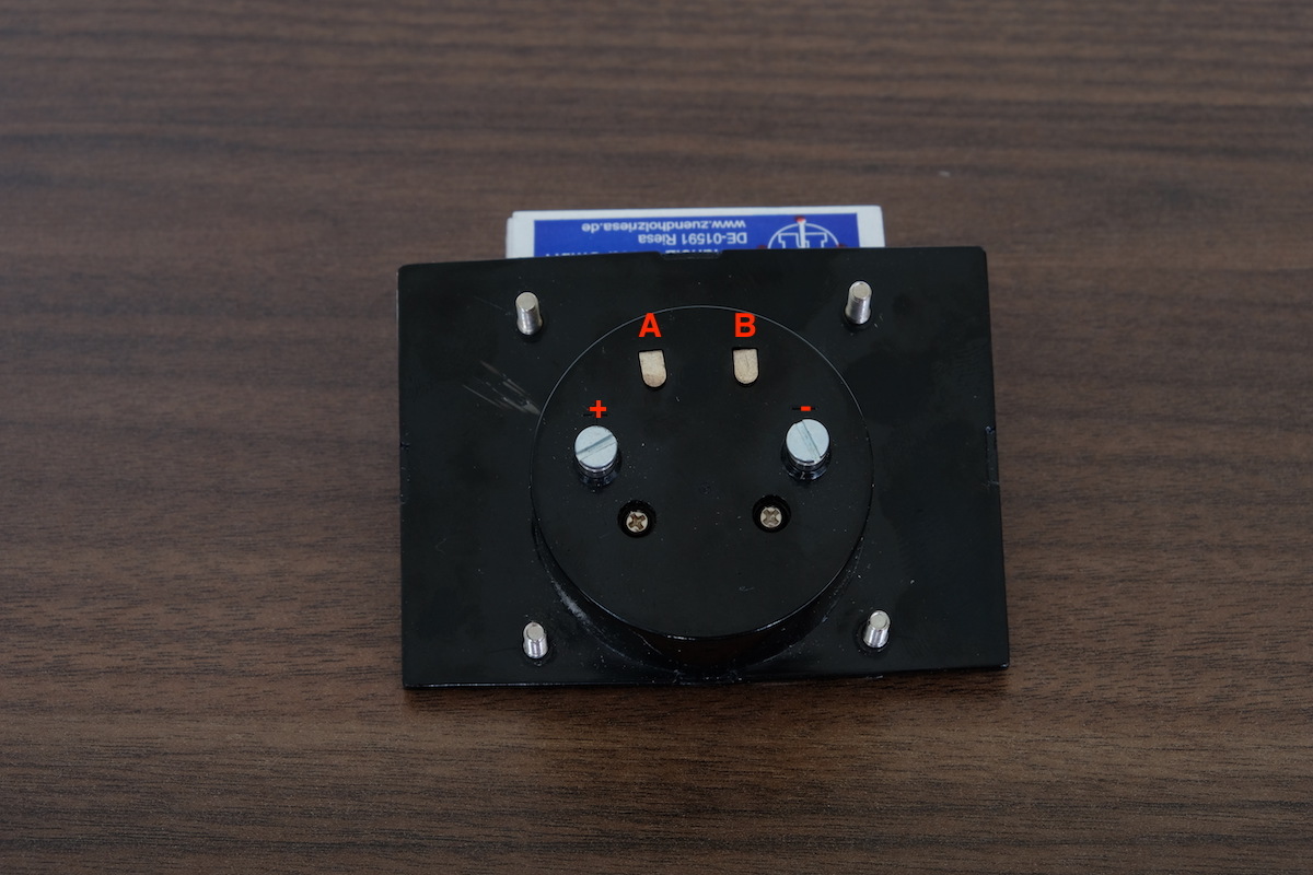

Hallo, ich habe hier Drehspulmesswerke von Voltcraft rumliegen und habe sie aus Interesse mal aufgemacht. Die beiden Anschlüsse für + und - (Rückseite) sind mir völlig klar. Die gehen direkt ans Messwerk (bzw. über nen Widerstand). Nun sind auf der Rückseite aber auch noch zwei solcher umgebogener Fähnchen (A und B). Diese sind direkt verbunden mit Pins auf der Vorderseite (Bild Frontseite). Eine Verbindung zum Messwerk selbst ist nicht zu erkennen... (es sind einfach nur diese weißen Käbelchen angelötet) Welche Funktion haben diese beiden Pins und welche Funktion hat die Verbindung C-C? Ich würde die Pins gerne dazu verwenden, LEDs für eine Hintergrundbeleuchtung einzubauen. Evtl. sogar als Duo-LED um eine Überspannung/ Überstrom zu signalisieren. Danke

... früher konnte man Messinstrumente kaufen, an denen zw. BC und AC kleine Glühbirnchen gelötet waren. Die beleuchteten die Skala. Oder mit anderen Worten: Die Kontakte sind just für Deinen Zweck vorgesehen. Viel Erfolg! Bernd
An den Stellen B-C und C-A sind normalerweise kleine Klemmfassungen für Skalenlämpchen. Dann hast du zwei in Reihe geschaltete Lämpchen, die hinten an A+B versorgt werden. Das dort keine Fassungen für die Lämpchen sind ist seltsam. Vielleicht sollten dort Lämpchen mit Drahtanschlüssen angelötet werden.
Na da hab ja in die richtige Richtung gedacht... Wenn da wirklich Fassungen für Glühlampen wären, dann hätte ich eine solch dumme Frage gar net stellen müssen :-) Danke, ich werde mal nen paar LEDs zusammenlöten...mal schauen.
Stefan M. schrieb: > Das dort keine Fassungen für die Lämpchen sind ist seltsam. > Vielleicht sollten dort Lämpchen mit Drahtanschlüssen angelötet werden. Nein, ist vollkommen normal. Die Voltcraft Teile sind so "optimiert", das nur spezielle, mit Klemmkontakten versehene Lämpchen, dort rein passen. Teuer, meist schwer erhältlich. Da man diese nicht so einfach erhält, kann man mit etwas Geschick dort LED/bedrahtete Glüchlmpchen anlöten. Glühämpchen machen meist eine angenehmere Lichtverteilung über die Skalenbreite, LED sind oft zu eng im Abstrahlwinkel ==> Tip: daher vorher mal ausprobieren, ob es gefällt.

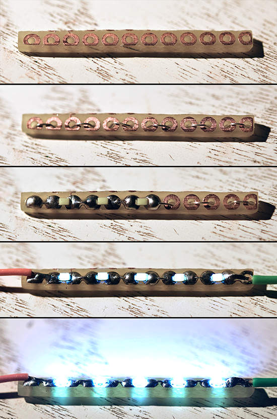

Mathias U. schrieb: > Ich werde solche Miniatur-Glüh-Lämpchen mal austesten... Tipp: Säge dir einem schmalen Streifen Lochrasterplatine in der passenden Länge ab, und löte (helle) LEDs (0805 oder 0603) drauf. (Beispiel siehe Bild im Anhang 0603) Vorteile: - längere Lebensdauer - je nach LEDs: mehr Licht möglich - höhere Effizienz - gleichmäßigere Beleuchtung - Farbe frei wählbar Gruß John
John schrieb: > Vorteile: > - längere Lebensdauer > - je nach LEDs: mehr Licht möglich > - höhere Effizienz > - gleichmäßigere Beleuchtung > - Farbe frei wählbar Danke. So oder so ähnlich hatte ich es vor... >> längere Lebensdauer: wenn ich bei den Glühlämpchen von 8000h ausgehe, und im Schnitt 1h am Tag, dann halten die 22 Jahre ... sollte reichen >> mehr Licht möglich: wenn ich Glühlämpchen mal hier und ausgetestet habe, dann werde ich evtl. nen Vergleich mit LEDs machen >> höhere Effizienz: Energie sparen ist immer gut, aber man kann es auch übertreiben...prozentual betrachtet ist das sicher besser als mit Glühlämpchen, aber absolut macht das den Kohl wohl auch nicht fett. >> gleichmäßiger: siehe Punkt 1 >> Farbwahl: DAS ist ein Argument, welches sehr interessant ist, vor Allem, da man mit DUO-LEDs sogar Fehlerzustände signalisieren könnte. Dann allerdings nicht mehr mit EINEM Lochraster-Streifen, bzw.. dann nur mit richtig Fummelei.
Mathias U. schrieb: >>> längere Lebensdauer: wenn ich bei den Glühlämpchen von 8000h ausgehe, > und im Schnitt 1h am Tag, dann halten die 22 Jahre ... sollte reichen. Wenn Du die LEDs parallel schaltest, werden sie sicher nicht so lange halten. :-(
Mathias U. schrieb: >>> Farbwahl: DAS ist ein Argument, welches sehr interessant ist, vor Allem, da man > mit DUO-LEDs sogar Fehlerzustände signalisieren könnte. Dann allerdings > nicht mehr > mit EINEM Lochraster-Streifen, bzw.. dann nur mit richtig Fummelei. ein erprobter Umsetzungvorschlag: Man bohrt ein Loch durch den Bereich den der Zeiger nicht überstreicht, und steckt die Duo-/Tri-farbige LED da rein. Also je nach Geschmack in den weißen Bereich des Skalenblattes, oder in den mittel-grauen Rahmen rechts oder links von der Null-Punkt-Justierung. Das hat dann der Vorteil des deutlich einfacheren Aufbaues und das die Zustandsänderung deutlich erkannt wird. Denn die Skalenbeleuchtung macht eigentlich nur Sinn um die Skala in der Dämmerung/im Dunklen leicht ablesen zu könnene -- die will man i.d.R. nicht gleissend hell haben, denn dann blendet es nachts. In einer hellen Umgebung braucht man die Skalenbeleuchtung eh nicht. Ich bin mir aber sicher das nun ein Einwand kommt, das man per Lichtsensor die Helligkeit der LED nachführen kann :)

Noch ein Nachtrag: Der Einsatz ZWEIER LED ist im Bild-Beispiel bewußt gemacht worden, da es Personen mit Rot-Grün-Blindheit nicht möglich ist da eine Gefahrensituation (rote LED) vom Normalzustand (grüne LED) zweifelsfrei mit einer einzigen DUO-LED zu unterscheiden. Also auch wenn man selbst mit diesem Bi-/Tri-LED Typ gut klar kommt, vielleicht auch mal an derartige Dinge denken :)
