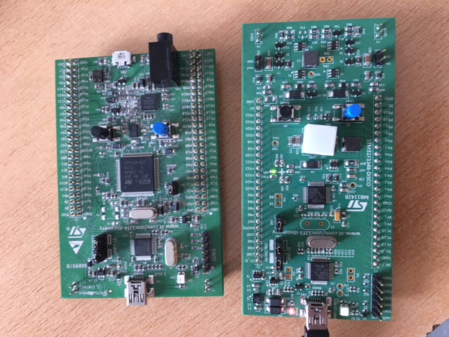

Hallo, ich habe mir einen STM32F4 Discovery mit dem LCD Bildschirm geholt. Danach habe ich mir das Atollic Studio heruntergeladen und das entsprechende Projekt mit dem passenden Device angelegt. Meine Frage wäre nun folgende: Wie programmiert man das Teil? Welche Dokumentationen benötige ich dafür? Was gibt es als Anfänger zu beachten? MfG
Schon Erfahrung mit µ-controller ? (Arduino, Atmel 8-bit..). Diese STM32 F4 ist nicht so einfach, das hilft wen sie schon C / C++ Kentnisse habe. Eigenlich braucht sie nur ein usb-kabel, eine compiler IDE wie Atollic und die sie konnen anfangen ! Was genau wollen sie erreichen ?
RP6conrad schrieb: > Schon Erfahrung mit µ-controller ? Ja habe ich. Ich habe etwas AVR und PSoC5 Kenntnisse. Ich will halt den Einstieg in die STM Welt schaffen. Gibt es eine Übersicht der Headderfiles, die man in sein Projekt einbinden kann? Dort könnte ich mir mal die ganzen Funktionen anschauen. Ich will noch nichts spezielles machen, einfach nur herum experimentieren. MfG
Kommt drauf an, ob du einen HAL verwenden willst oder direkt auf Registerebene arbeiten willst. Der HAL ist ein Abstrahierungslayer, der es einfacher macht die Hardware zu nutzen und normalerweise von der IDE eingebunden werden kann. Der HAL hat funktionen für alle Peripherals (I2C, SPI,...). Falls du mit dem HAL programmieren möchtest, solltest du dir CubeMX ansehen, das ist eine Software von ST, mit der auf Graphische weise die Peripherals konfiguriert werden. Persönlich nutze ich den HAL nicht, weil ich gerne möglichst Hardwarenahe programmiere und wenn ich die Register schreibe, weiß ich genau was der Code macht. Als Referenz für Code sind das ReferenceManual für den Mikrocontroller (für die Peripherals) sowie das ProgrammingManual (für Core-componenten, z.B. Interrupt-controller). Sonst hilft es oft sich die Sourcen der HAL bzw. StdPeriph library anzusehen wenn etwas nicht so funktioniert wie man möchte.

Dein Board hat den Programmer schon mit drauf (SWD). Musst du an den richtigen USB anstecken, den ST-Treiber installieren lassen und fertig ist die Sache. Eventuell noch Brücken richtig stecken, das wars dann. Du hast dann einen vollwertigen Debugger. Der auch - mittels Stiftleiste - für deine eigenen Platinen taugt. Für ALLE Platinen mit STM32. Und das für rund 10€. Das ist DAS Killerfeatuere der STM32 für Bastler, und das sage ich als überzeugter PIC-Verwender.

Til S. schrieb: > Oder man flasht den onboard ST-Link auf einem Discovey/Nucleo Board um: Das haben wir doch schon durchgekaut dass die Discovery Boards einen ST-Link v2.0 repräsentieren (und nicht v2.1) und damit nicht "um-flash-bar" sind. Nur auf den Nucleo Boards funktioniert es. Als Mitarbeiter von Segger solltest du dich dieser Correctness schon unterwerfen.
Upp Sala schrieb: > Das haben wir doch schon durchgekaut dass die Discovery Boards > einen ST-Link v2.0 repräsentieren (und nicht v2.1) und damit > nicht "um-flash-bar" sind. Bitte erst mal ausprobieren, bevor Du solche Aussagen rtiffst,. Es klappt nämlich
Upp Sala schrieb: > Das haben wir doch schon durchgekaut dass die Discovery Boards > einen ST-Link v2.0 repräsentieren (und nicht v2.1) und damit > nicht "um-flash-bar" sind. Wo hast du diese Weisheit her? Ich habe hier ein stm32f4-discovery welches zum j-link geflasht wurde. Das stm32F334-discovery geht auch.
Upp Sala schrieb: > Das haben wir doch schon durchgekaut dass die Discovery Boards > einen ST-Link v2.0 repräsentieren (und nicht v2.1) und damit > nicht "um-flash-bar" sind. > > Nur auf den Nucleo Boards funktioniert es. > Schau mal bitte hier ganz unten: https://www.segger.com/products/debug-probes/j-link/models/other-j-links/st-link-on-board/ Dort findest du eine Liste von Boards, mit denen das Umflashen funktioniert (bzw. die wir getestet haben, geht wahrscheinlich mit noch mehr Boards). Da sind auch viele Discovery Boards dabei. > Als Mitarbeiter von Segger solltest du dich dieser Correctness > schon unterwerfen. Nö, unterwerfen ist nicht so mein Ding ;-). Aber klar, ich kann mich natürlich auch mal vertun.
