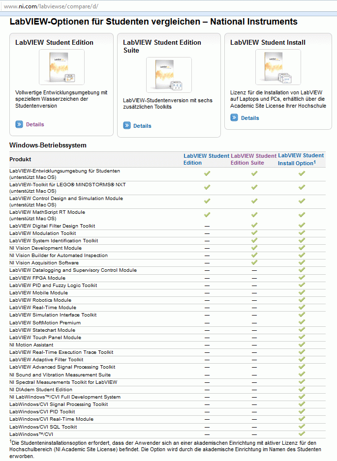

Helmut S. schrieb: > Ich verstehe die Infos bei NI so, dass es eine besondere(kosenlose?) > Lizenz für Studenten und Auszubildende gibt. Dafür ist ein > Ausbildungsnachweis notwendig. Also wenn ich die "1" bei Install Option richtig beurteile (siehe hier) http://www.ni.com/labviewse/compare/d/ "1 Die Studenteninstallationsoption erfordert, dass der Anwender sich an einer akademischen Einrichtung mit aktiver Lizenz für den Hochschulbereich (NI Academic Site License) befindet. Die Option wird durch die akademische Einrichtung im Namen des Studenten erworben." dann bezieht die sich nur auf die erweiterte Studenten Version rechts (LabVIEW Student Install) und nicht auf die (stark abgespeckte) "LabVIEW Student Edition" ganz links.
Nettes Mann schrieb: > "1 Die Studenteninstallationsoption" dieses Marketinggeseier ist mal wieder herrlich: Die Version mit dem geringsten Umfang (Student Edition) wird "vollwertig" genannt und ein Hüpfer weiter rechts kann man die "vollwertige" Edition dann um ganze 6 Pakete erweitern. Diese Version wiederum heisst "Suite", da könnte man ja annehmen das sei das Komplettpaket, aber falsch gedacht, das Komplettpaket heisst "Student Install". Was davon erhält man, wenn man dies https://www.ebay.de/itm/Einfuhrung-in-LabVIEW-Mit-DVD-Wolfgang-Georgi/232906453529?epid=212169183&hash=item363a4e7219:g:nrwAAOSwfHFbg5qp inkl. "Studentenversion" kauft? Dann müsste man (siehe Ausgangspost) noch wissen*, welches der vielen Module die Konnektivität nach extern beinhaltet. (*oder raussuchen) Wenn es das Datalogging and Supervisory Modul" ist kann man das schon fast vergessen.

Mike B. schrieb: > Dann müsste man (siehe Ausgangspost) noch wissen*, welches der vielen > Module die Konnektivität nach extern beinhaltet. (*oder raussuchen) > Wenn es das Datalogging and Supervisory Modul" ist kann man das schon > fast vergessen. Ja, übersichtlich geht anders... Weshalb ich LabView empfohlen habe: Die ct hat das mal für ihr ct-Lab verwendet: https://www.heise.de/ct/artikel/Blick-ins-Labor-291202.html Damals (tm) brauchte man offenbar nur den "Measurement & Automation Exporer" (MAX) um mit der seriellen Schnittstelle zu spielen. Seitdem habe ich nix mehr mit LabView gemacht, keine Ahnung, wie der heute heißt und ob der sich in einem Zusatzpaket oder der Basisinstallation versteckt... Hier steht: https://knowledge.ni.com/KnowledgeArticleDetails?id=kA00Z000000P9KBSA0
