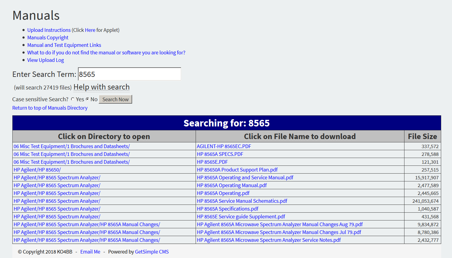

Marcel B. schrieb: > Hat jemand zufällig einen Schaltplan? Denn > die Abweichung des Filters ist unterschiedlich, eine Justage ist vom > Hersteller nie vorgesehen worden. probier mal diese Quelle hier mit ihren Manuals (sehr gut!!) http://www.ko4bb.com/getsimple/index.php?id=manuals EMU
@EMU Leider finde ich auch da nichts, die Seite hatte ich schonmal offen. Selbst wenn ich abspecke auf andere Varianten oder nur nach HP8565 suche oder nuch nach 8565 ergibt es kein Resulat, was ich nicht schon habe :(

Also ich habe auf der Seite auch mit 8565 gesucht, die Abgleichanweisung, die du meinst, Christoph, ist jedoch für das Gerät nicht wirklich adaptierbar. Auf dem Foto ist auch erkennbar, dass der YIG-Treiber schon wo ganz anders im Gehäuse sitzt. Beim 8565E scheint der YIG-Treiber gänzlich auf der unten liegenden Platine A14 zu sitzen. Dort sind einige Operationsverstärker, Analogschalter, sowie der DAC zu finden, wo ich schon einige (unvollständige) Schaltskizzen gemacht habe. Dort sind leider nirgendwo Potentiometer. Meist sind Potentiometer in dem Gerät auf der Platine oder am Gehäuse gekennzeichnet, wofür diese sind. Hier gibt es erst keine. Die Betriebsspannungen scheinen in Ordnung zu sein, es gibt eine leichte Abweichung (+15V -> 14.85V), ich denke das ist noch alles im Rahmen? Viele Grüße
